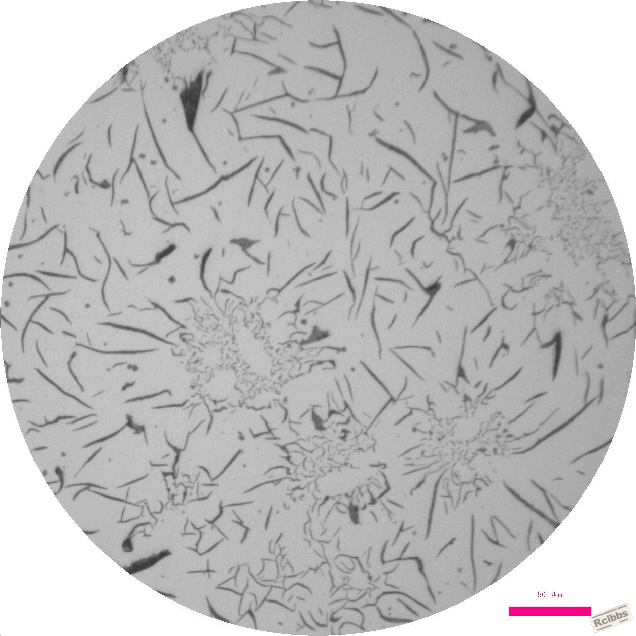

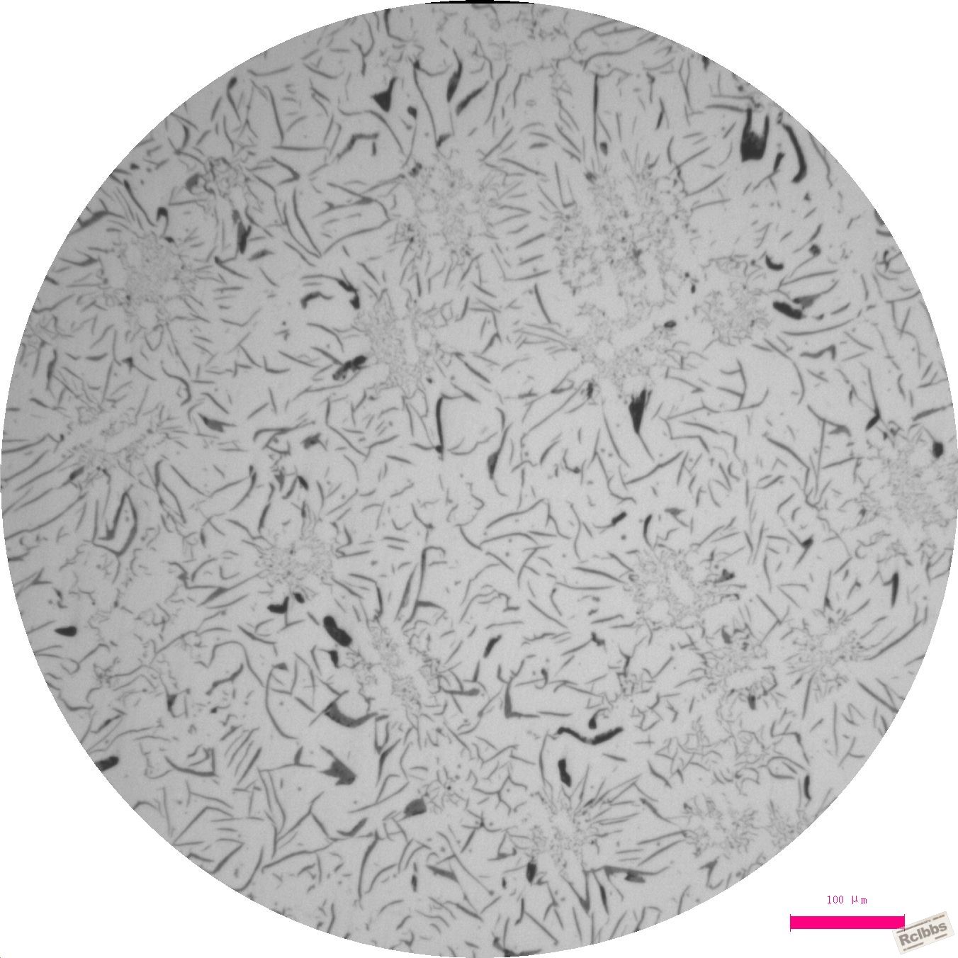

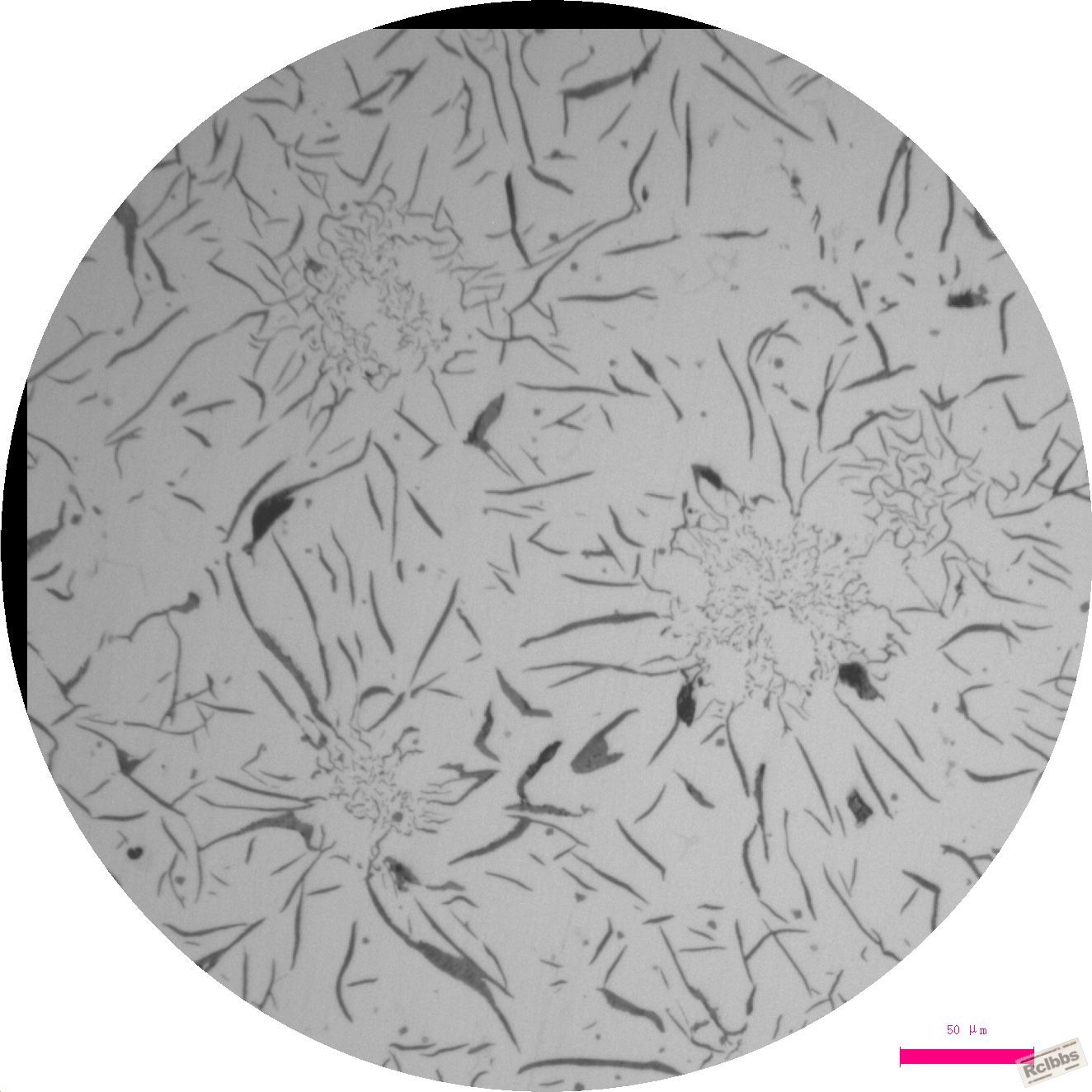

灰铸铁未腐蚀
签到天数: 2127 天
发表于 2011-5-5 23:28:14 | 显示全部楼层 |阅读模式

发表于 2011-5-6 09:37:18 | 显示全部楼层
样品做得不错,看见菊花啦

发表于 2011-5-17 10:11:16 | 显示全部楼层
试样真的很漂亮,但不知楼主意图何在?
发表于 2011-5-17 12:25:40 | 显示全部楼层
图做的很漂亮
发表于 2011-5-17 12:48:39 | 显示全部楼层
楼主的图片制作的不错,欣赏,不过请说明情况,有什么问题吗?
同时是否可以腐蚀情况下状态

 楼主| 发表于 2011-6-6 21:35:13 | 显示全部楼层
图片发上来就是为了叫大家欣赏,没有别的意思。我在论坛里同一天发的腐蚀与未腐蚀状态的都有,请大家收索一下。

发表于 2014-7-9 12:35:17 | 显示全部楼层
Form I 石墨呈 C形和D形 混合分布。
签到天数: 327 天
发表于 2014-7-9 12:38:26 | 显示全部楼层
第三张有B行玫瑰花形状的分布。
