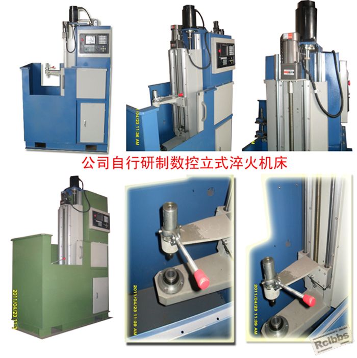

发表于 2011-5-10 14:29:27 | 显示全部楼层

发表于 2011-5-10 17:18:25 | 显示全部楼层
看起来还不错!有机会合作啊!

发表于 2011-6-14 13:58:59 | 显示全部楼层
看这设备图片就是不上档次的,看看人家天津和保定做的中、高频设备,郑州的设备根本不入流
