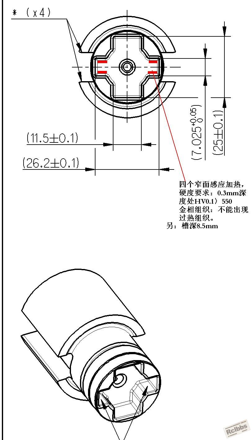

请高手分析一下该工件选用多少频率和功率合适?感应器如何制作?

没有人给点指导么?急!

可以使用AGBT电源整体加热,频率在10000左右。功率在45KW,即可(热处理工艺研究所)
发表于 2011-5-5 11:43:01 | 显示全部楼层
感应器 仿行 比较好做。。。

太小了不太好做啊!

    楼主要整体处理还是处理表面?
发表于 2011-5-18 17:17:58 | 显示全部楼层
我们这用的是矩形线圈,做的不太理想……

我现在用的是U型线圈,不稳定
