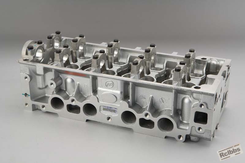

咨询铝合金产品热处理的设备,连续热处理炉。
工艺要求:T7,空气淬火
产品:发动机缸盖、缸体
固溶——空气淬火——实效
材料:AlSi7Mg0.3
