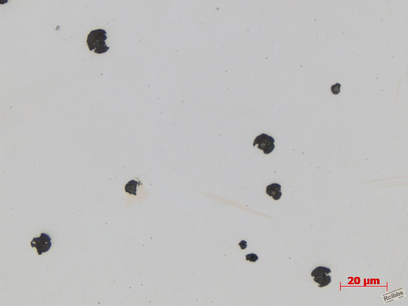

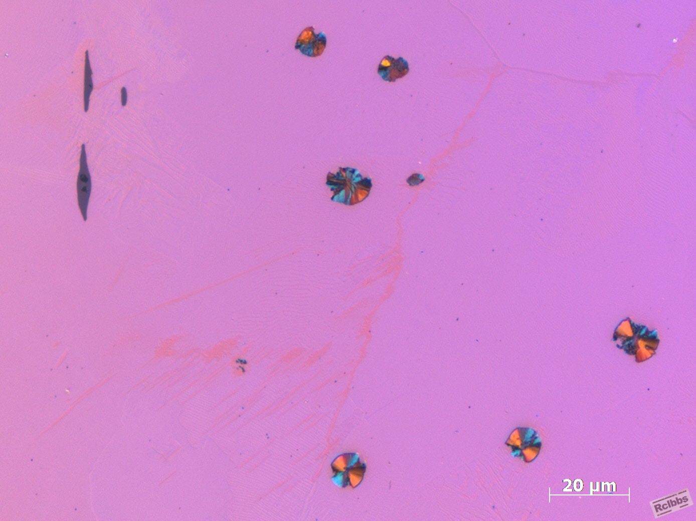

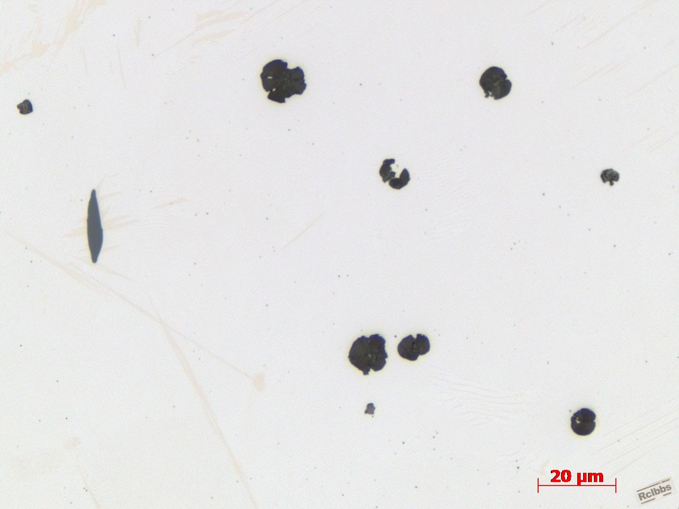

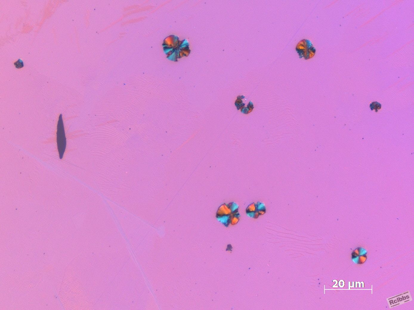

我头一次看见锻件里还有球形石墨,跟大家分享一下。
AISI1080钢,锻造后空冷,无热处理。只有材料中心有这现象,其它部位没有。不知原因为何。欢迎讨论。
同一视场,抛光状态,偏光+捡偏+波长板。石墨呈彩色
用4%苦味酸侵蚀后。珠光体,针状铁素体,硫化物,石墨。

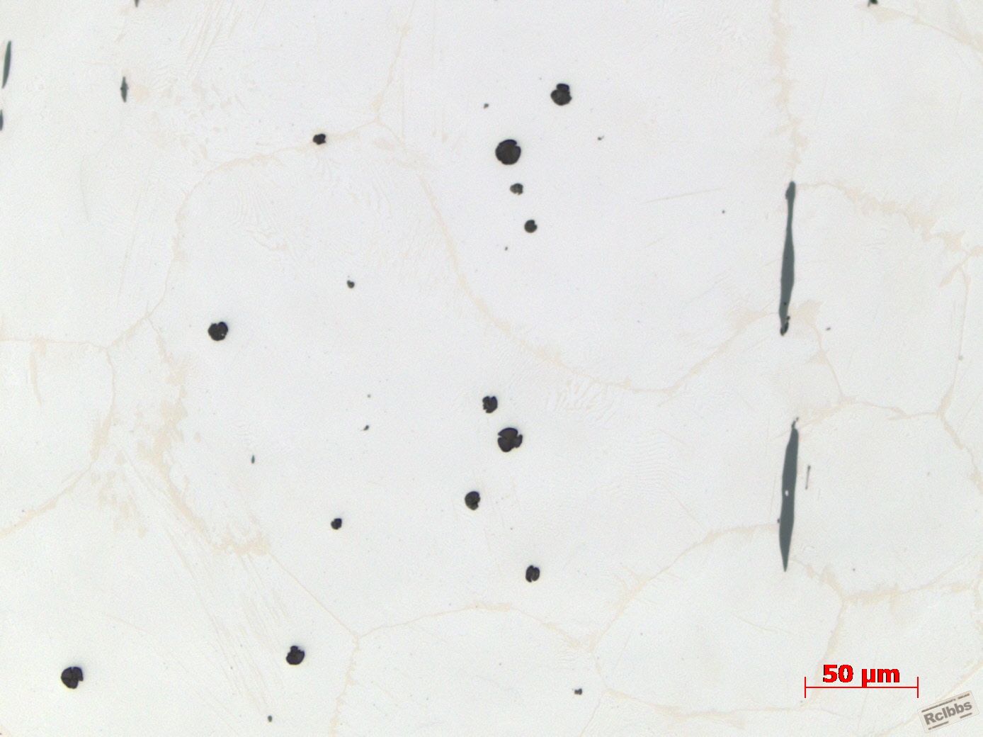

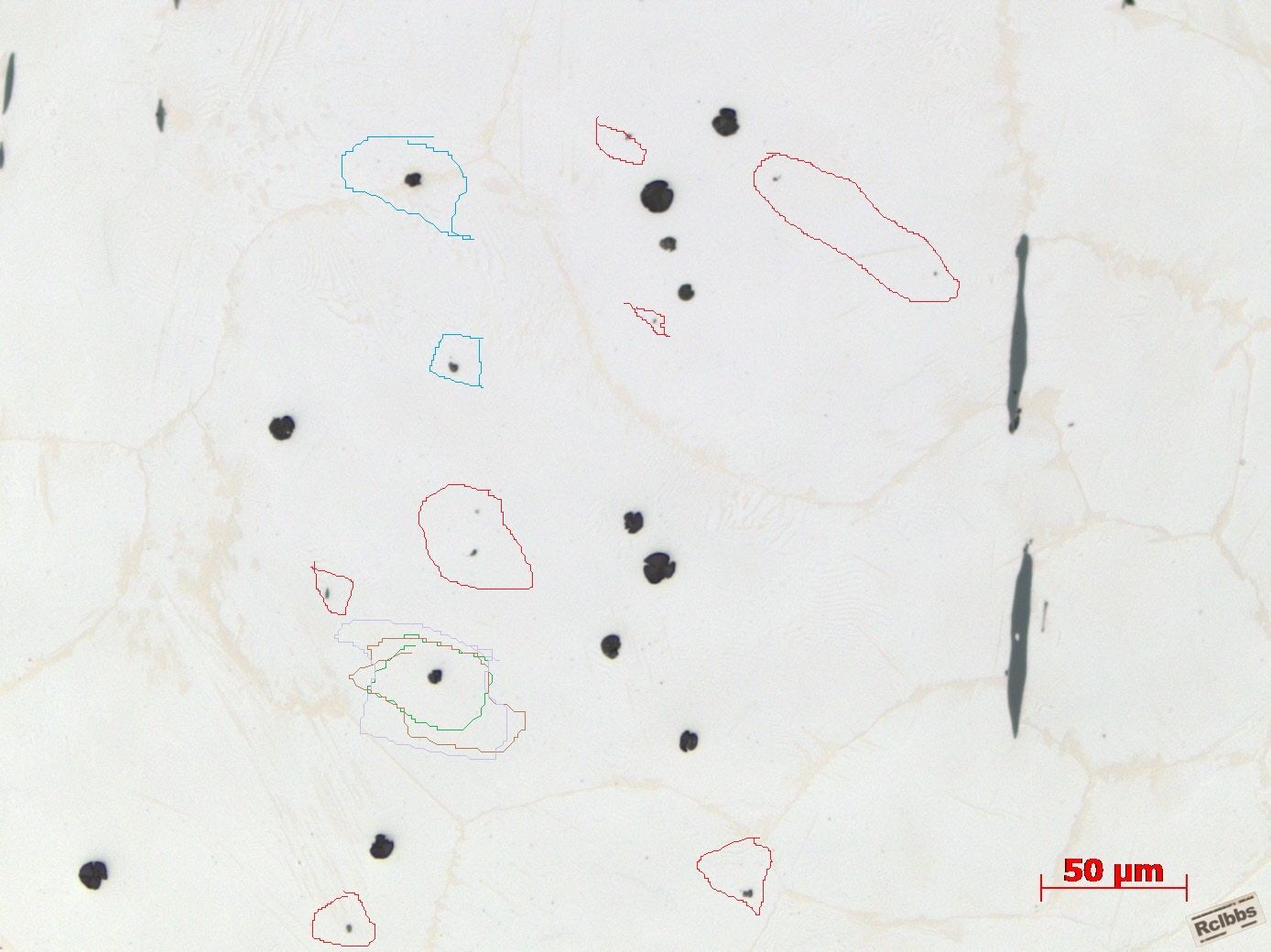

12.jpg ,老师你好,我用红色圆圈画出来的,那是石墨还是残留的金刚石?若是只有明场的情况下呢,(我们一般都只有明场和暗场),你上面的颗粒就有三种可能,石墨,球状氧化物,残留金刚石颗粒?这三种情况,你是怎么判断的?当然,你有微分干涉功能,若是只有明场的情况下呢,(我们一般都只有明场和暗场),我该如何判断?
我用其他颜色画的应该是石墨了,大小在那,呵呵。
我工作中经常碰到,评定D类夹杂物的时候,到底是真的氧化物(球状),还是残留的金刚石?请老师指点一二。

 楼主| 发表于 2014-7-14 22:32:35 | 显示全部楼层
这些小点点低倍下看不出,要500-1000倍,下面的高倍图显示在偏光下如果这些小点点还是黑的,所以应该是D类夹杂; 如果也想大点的石墨那样发彩,就也是石墨。
金刚石在偏光下发的光不一样,而且也不会呈石墨那样的放射状。如果真有金刚石镶入,说明制样工序有严重问题,石墨早被拔出了,不可能保存的这么好。这点我对自己的制样水平还是有信心的。

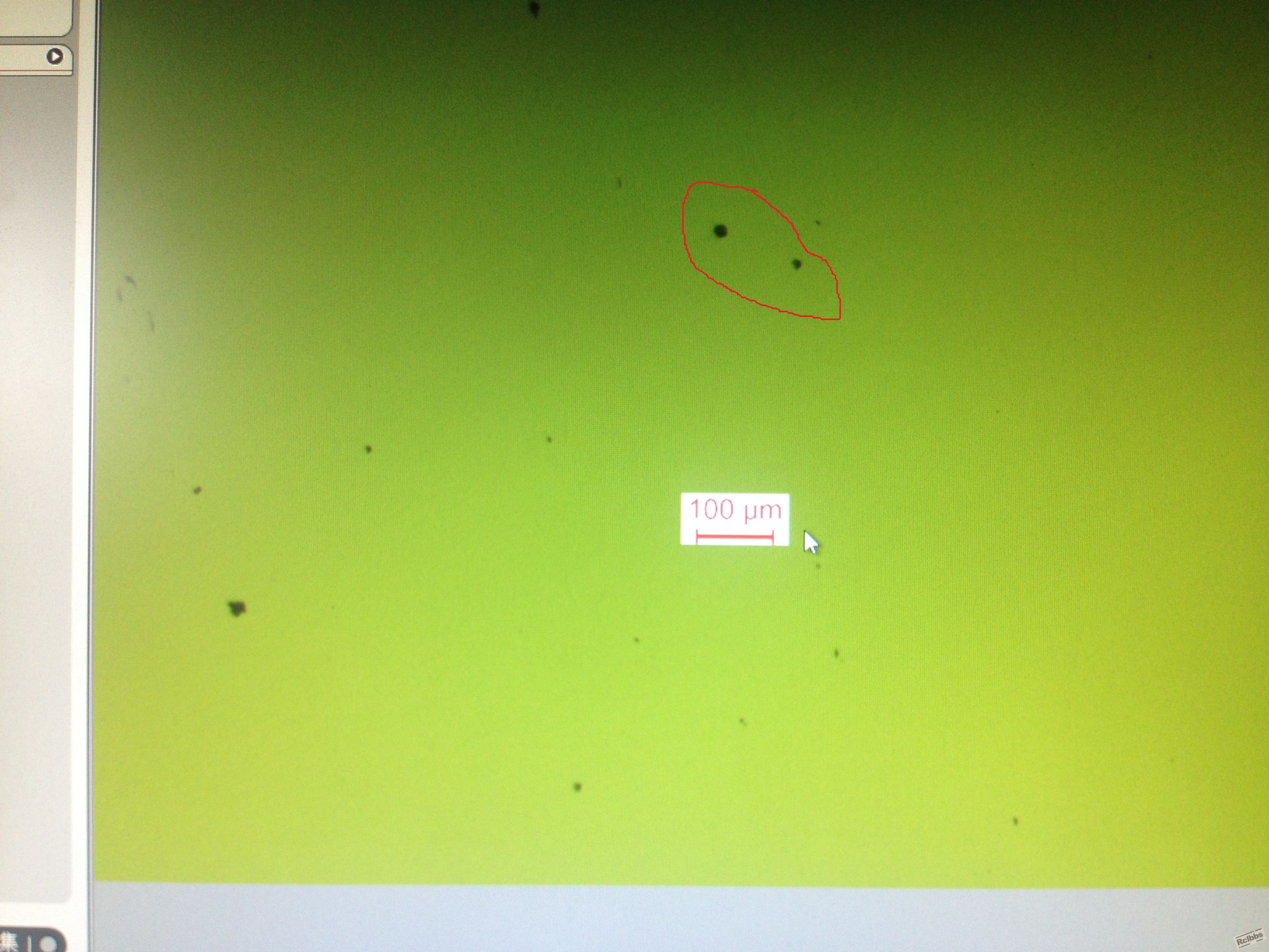

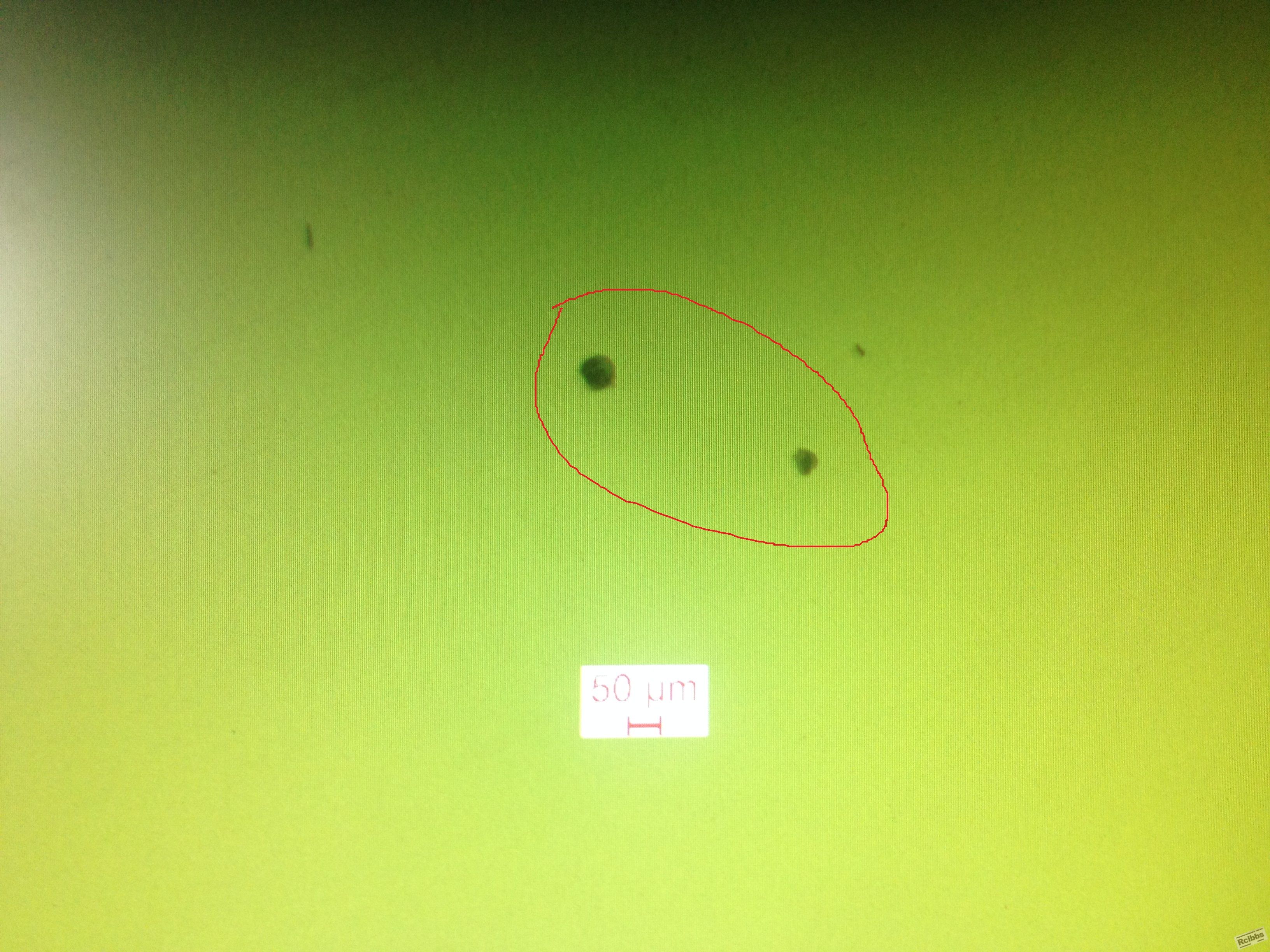

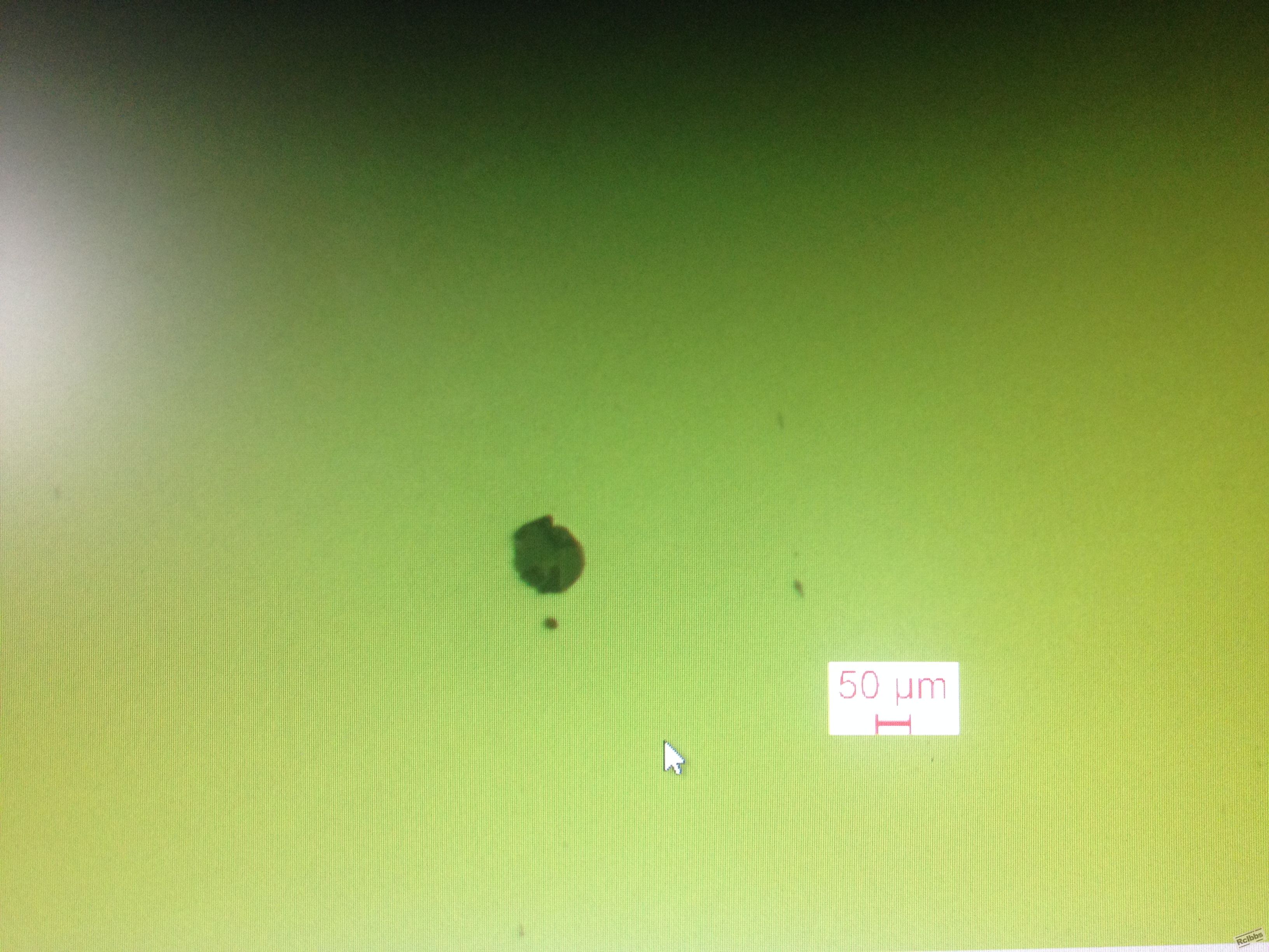

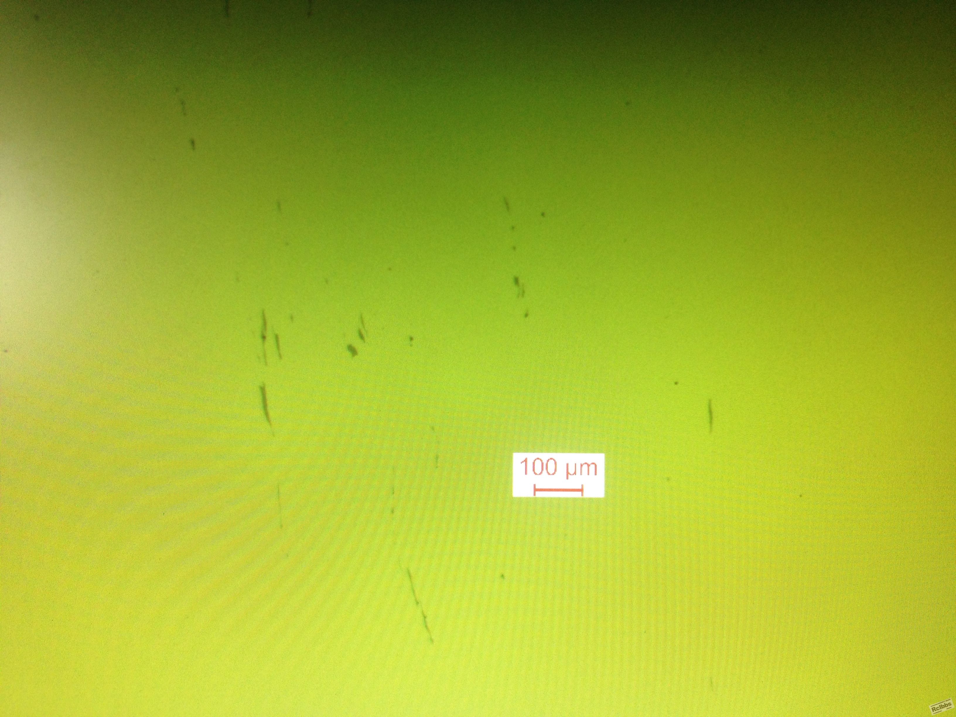

                    以上是我今天做的夹杂物评定,我遇到一个迷惑,请老师指点。图1--图3中,我已把需要辨别的夹杂物给圈起来了,放大倍数图中有表示。所有照片都是用手机拍下了,因为公司USB接口全部封掉了。在100倍下,从形态上看是氧化物,颜色也有一般是黑色。但是在200倍和500倍下,此氧化物是灰色打底,灰色和照片中硫化物的颜色是一模一样,非常明显。
这是复合夹杂物呢,还就是氧化物?以后我碰到这种类似的情况,我该怎么评定!
夹杂物评定,是不是主要靠形态,而不是颜色?学生迷惑啊。以上抛光不太可能存在残留水渍,因为从整体市场看了一下,硫化物夹杂都已完全显现出来,也没水渍残留。
注:图4--图6是同一个样品的照片,图9--图10是类似问题的重现。

你的制样水平比论坛里大多数都好,好的可以用软件自动评级了。
你的图2,3,7,9是典型的D类复合夹杂物,这可能和炼钢时用的碱性炉渣和钢水的化学反应有关,很正常的。我们锻件里也经常有这个夹杂物。E45里有复合夹杂物的描述,如果灰色占大多,叫DS类,如果黑色占大多数,叫DOS类,两者都算在D类评级里。如果长宽比大于2(GB和ISO是大于3)就是A类了,A类不分简单和复合夹杂物。
金刚石是单色的。
夹杂物评级是形态为主,灰度为辅。灰度只是用来区分A类和C类的。

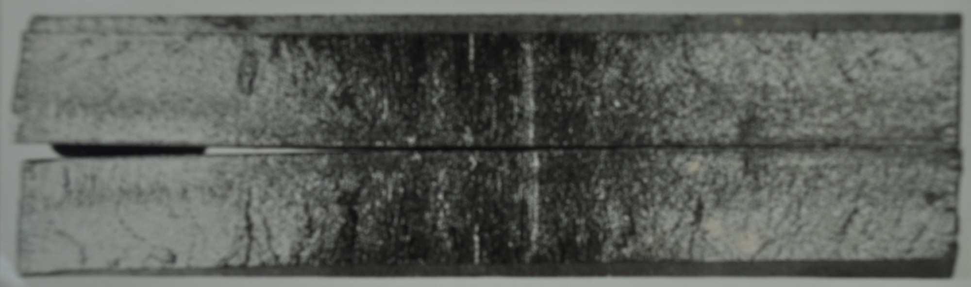

发表于 2014-7-16 16:24:01 | 显示全部楼层
可能就是传说中的“黑脆”,请见图:
登录/注册后可看大图
