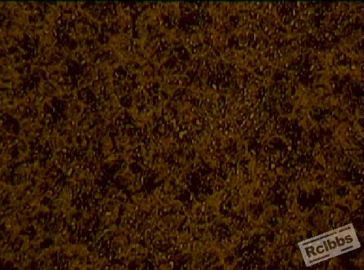

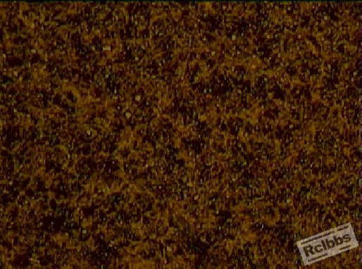

请各位比较一下这两张金相组织图片,分别评几级啊?哪个图片金相组织好些?材料是GCr15,淬回火组织,放大倍数:500X.
500X
500X

发表于 2011-4-16 14:21:35 | 显示全部楼层
楼主的材料热处理工艺是怎样的?请说明
两个图片是两种工艺操作的吗?可以根据JB/T1255-2001标准评级,楼主的图片觉得镜头光亮度偏暗了点
个人意见,第一图可评2级,第二图可评3级
发表于 2011-5-13 18:11:27 | 显示全部楼层
上面的较好
发表于 2011-5-15 16:39:37 | 显示全部楼层
上面的较好,颗粒物较少
发表于 2011-5-16 13:50:58 | 显示全部楼层
个人觉得,差不多在JB1255, 3级。
