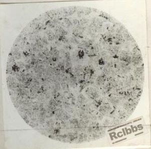

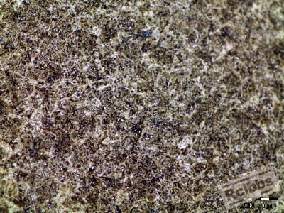

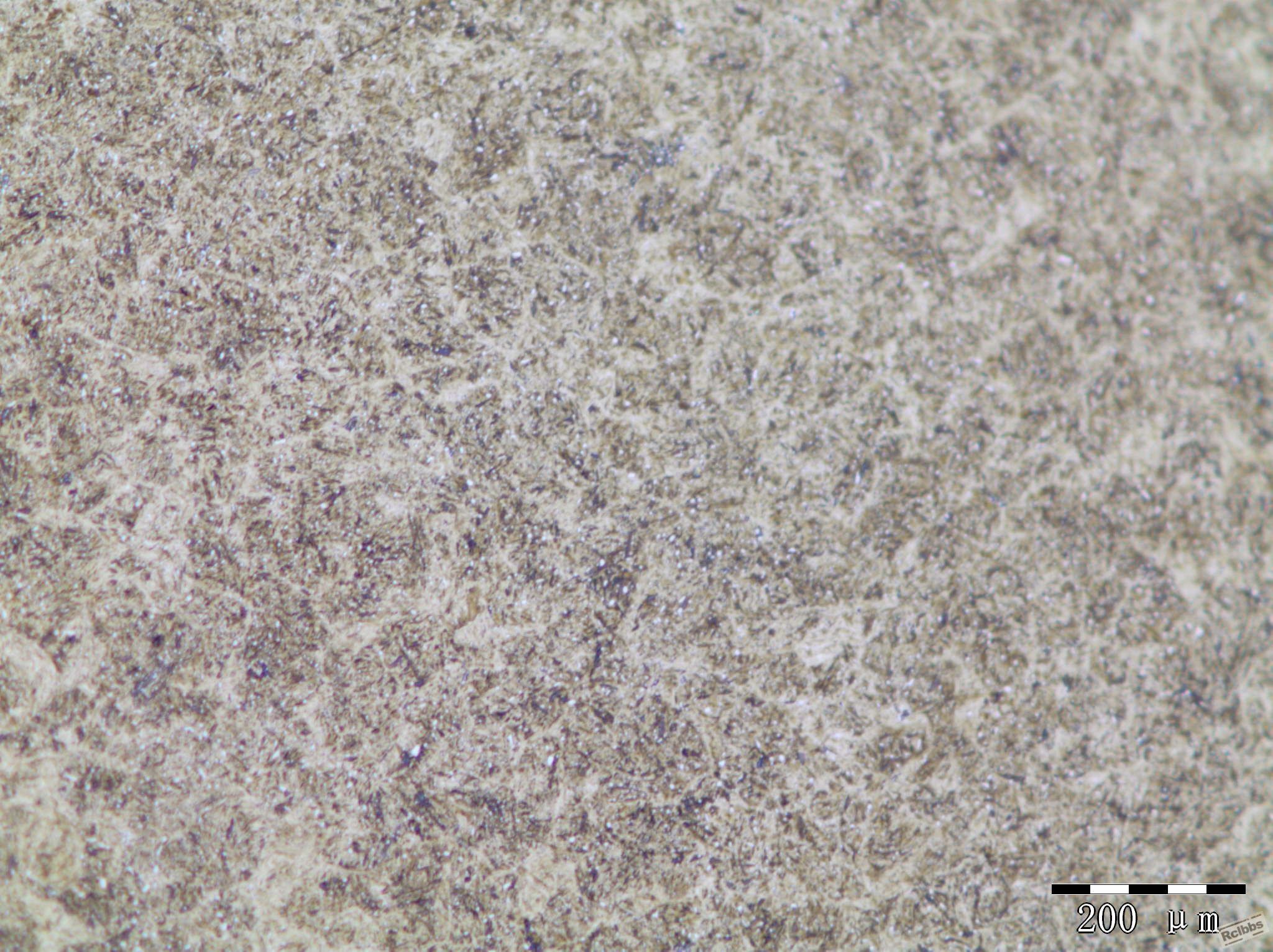

最近做了一个GCr15的500倍金相,感觉组织不是很好,碳化物较少,马氏体形态也较大。
请高手分析照片的淬回火马氏体级别?谢谢。
发表于 2011-4-14 15:29:15 | 显示全部楼层
严格评定为4级
签到天数: 165 天
发表于 2011-4-15 09:25:46 | 显示全部楼层
可能到不了四级,建议楼主再腐蚀一下,略深一点,看看怎么样。
签到天数: 60 天
发表于 2011-4-15 11:16:18 | 显示全部楼层
腐蚀有些浅,再深腐蚀一下看看,应不会大于3级

发表于 2011-4-15 11:24:03 | 显示全部楼层
不错的组织,这个组织没有问题的 放心吧
发表于 2011-4-15 12:05:31 | 显示全部楼层
这组织应该是可以,
发表于 2011-4-15 12:27:11 | 显示全部楼层
这个组织还可以,腐蚀深一点看的就会清楚一些。
发表于 2011-4-16 15:41:57 | 显示全部楼层
回复 2# matin329
    你是怎样评论4级的呢,依据是什么?
发表于 2011-4-16 15:48:38 | 显示全部楼层
同意3楼和5楼的看法,图片光亮度偏大或者腐蚀度偏浅了,会给人一个误导,
个人意见可评三级的
楼主说马氏体比较粗大,还得腐蚀稍微深点看看是否大了,碳化物还是可以的,不是很少啊
还有请楼主把热处理工艺,技术硬度值顺便说明一下

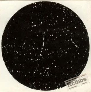

发表于 2011-4-28 09:54:10 | 显示全部楼层

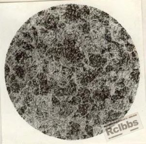

这个是过热组织,请楼主对照
淬火过热
淬火过热

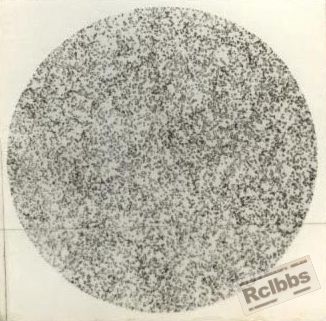

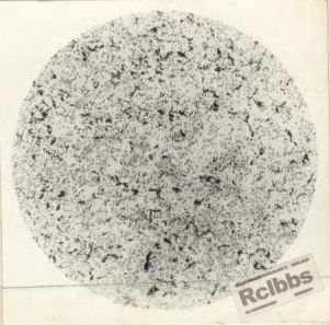

发表于 2011-5-21 10:59:37 | 显示全部楼层
哪位大侠能分享下轴承刚淬火组织评级标准
签到天数: 40 天
发表于 2011-5-21 16:13:25 | 显示全部楼层
2-5.jpg 2-6.jpg 2-7.jpg 2-8.jpg 2-9.jpg 2-10.jpg 3-1.jpg 3-2.jpg 3-3.jpg 第二级别图1.doc (397.5 KB, 下载次数: 75) 第二级别图2.doc (300 KB, 下载次数: 84) 第二级别图3.doc (280.5 KB, 下载次数: 67) 第三级别图.doc (376 KB, 下载次数: 62) 第一级别图.doc (539.5 KB, 下载次数: 80) 第一级别图2.doc (259 KB, 下载次数: 68) 回复 15# 赵昌保
    ~$第二级别图1.doc (162 Bytes, 下载次数: 49) 1-3.jpg 2-4.jpg
