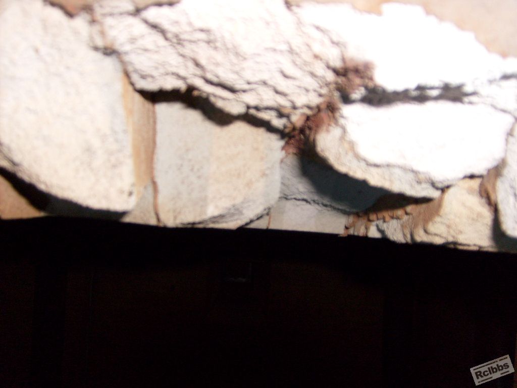

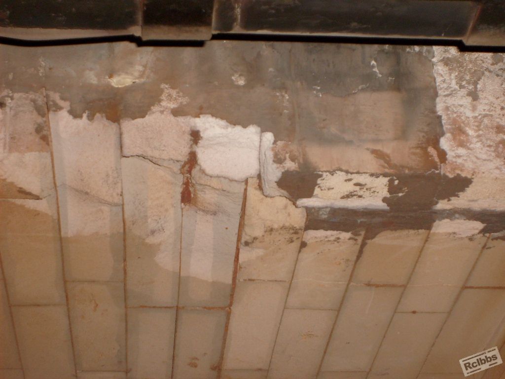

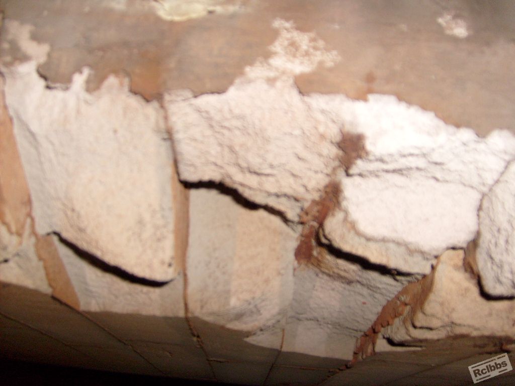

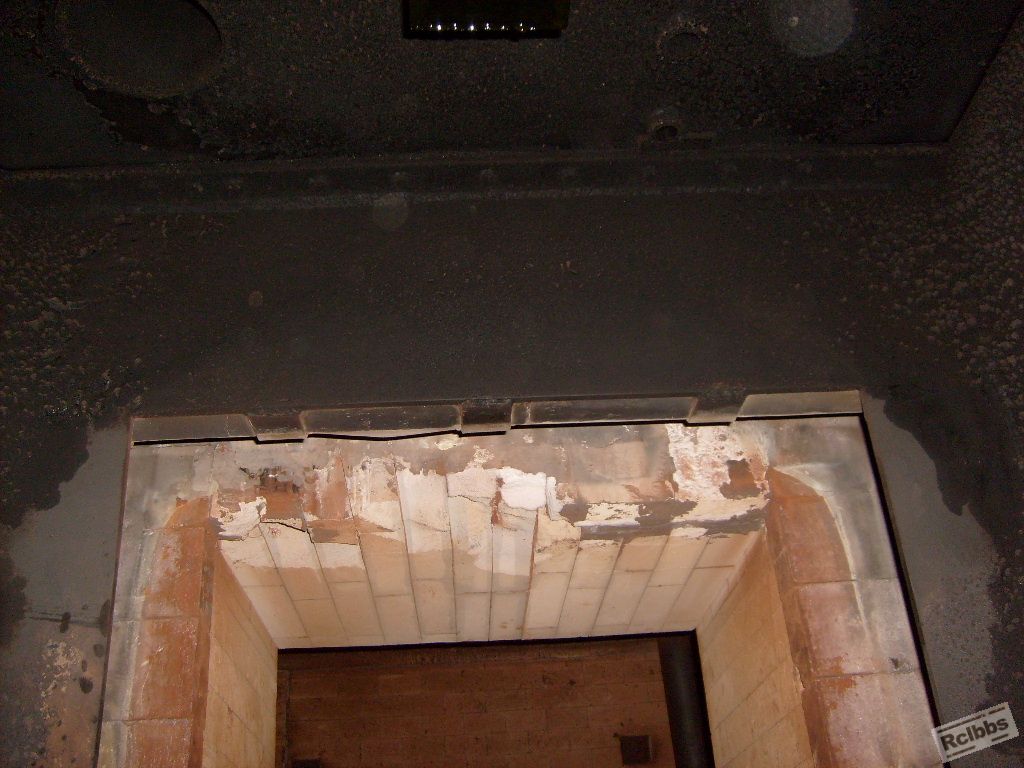

我们使用的设备的炉体出现损坏,发生在淬火区部分,炉门框出现破损,不知道大家是如何处理的?是修补一下?还是重新砌炉?

可以用浇注料修补
发表于 2011-5-27 15:54:47 | 显示全部楼层
你应这是炉体顶部轻质砖体损坏,用浇注料修补的效果不会太好,长期使用的话还是重新砌砖为好。
发表于 2011-5-27 17:53:23 | 显示全部楼层
这个不是炉顶吧,可以换砖!
