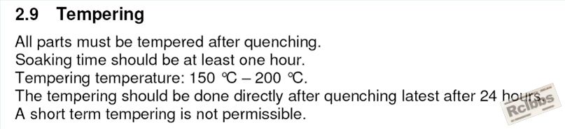

今天才看到这个帖子,我们公司是规定24小时!所以淬火后再拉去校直再来回火也还来得及.
