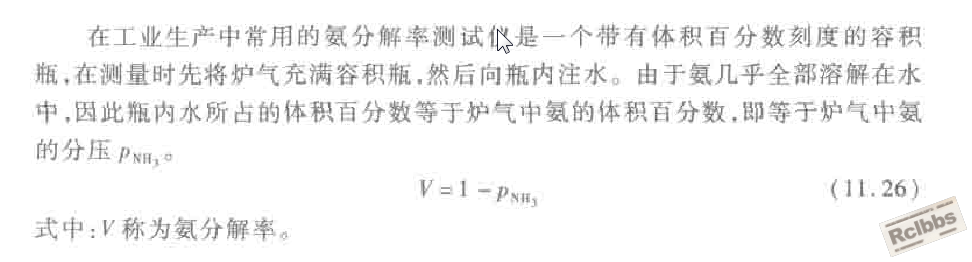

直径800、高1500井式炉做气体软氮化(氨+二氧化碳),氨气流量和二氧化碳流量每小时各该多少立方,氨分解率为多少,用氨分解测定仪测定氨分解,究竟是水注高度为分解率读数还是气体高度为分解率?请教各高工指导。

从氨分解率的定义和测定仪的工作原理可以确定分解率是哪个高度
是否可以直读与测定仪百分数刻度的标注方向有关,从上往下标注0-100的直读,反之用100减去读数为分解率。

应该氨分解率控制在40--60%  氨气是二氧化碳的19倍左右
