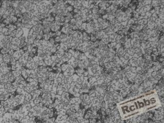

一个是退火组织,个人认为完全正常。

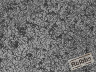

另一个是淬回火组织,大家都帮忙看下发表下意见,特别是黑色的东西,最好依据JB/T 1460-2002

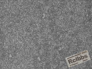

再补一个淬回火组织图片,也是500倍,这个腐蚀时间比刚才那个长一点,像是晶界了。

从图片1看退火组织是正常的,
图片2和3看,个人意见是你热处理工艺不当引起的组织缺陷
请楼主把材料尺寸大小,热处理工艺详细点说明
 楼主| 发表于 2011-4-6 15:50:27 | 显示全部楼层
楼上你好。委托方没有提供详细信息,只说是9Cr18材料,图1是退火件,图2和图3是同一个淬回火件组织,打硬度只有HRC50。

没有看到淬火后有马氏体,图片我看好像是屈氏体
发表于 2012-3-30 14:34:42 | 显示全部楼层
个人觉得材料热处理不良引起的组织缺陷,黑色部分,我觉得是屈氏体,是温度偏低或保温时间偏短引起的现象,基体组织是回火马氏体,残余奥氏体,颗粒状二次碳化物以及块状共晶碳化物,正常的硬度值在60HRC上下范围

硬度只有HRC50,请专家解释一下?

淬火温度低了吧,似乎没有奥氏体化就淬火了,用正常温度重新淬火试试。

个人认为图片中的黑色组织应该是冷却不足引起的。
