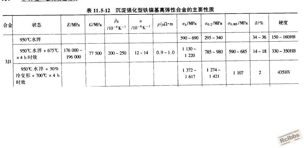

发表于 2011-3-31 11:16:00 | 显示全部楼层
未命名.JPG 手册上找到的,不知道有没有用
签到天数: 23 天
 楼主| 发表于 2011-3-31 20:18:23 | 显示全部楼层
回复 3# smxzxy
有用,但是没法做,薄如纸的产品`````空冷都危险,怕吹走```水冷,肯定变形的一塌糊涂``
发表于 2011-4-1 14:10:06 | 显示全部楼层
工序安排应该是先固溶处理(也就是水淬),然后是工件加工成型及时效处理吧,如果精度高,时效后在精加工下,应该是可行的,我看还是介绍下你的产品外形及机加工安排吧(包括热处理工序安排)
