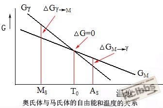

理论上讲一个相变发生的决定性因素是要满足热力学条件。即系统的自由能降低。下图可以说明自由能与温度的关系。温度低于T0就具备了奥氏体转变为马氏体的热力学条件。实际发生转变时还需要动力学条件,如过冷度、形变等。

 楼主| 发表于 2011-3-29 18:41:48 | 显示全部楼层
回复 2# fengyonghe
    谢谢你的回复。。。
我明白你的意思。。。 我也认为决定M 形成与不形成是与能量有关 不完全取决与MS  MF线  或者说MS  MF只是能量的一种表现形式
但是我想知道 为什么快速冷却的过程中能满足M 形成的条件呢  (好吧! 我想从能量方面解释下M是怎么形成的)
