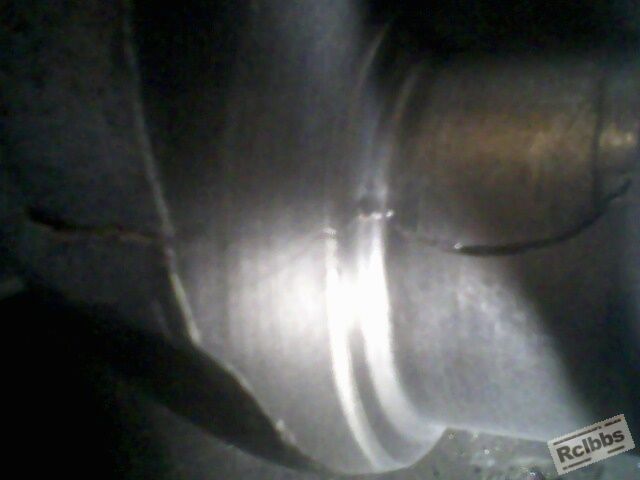

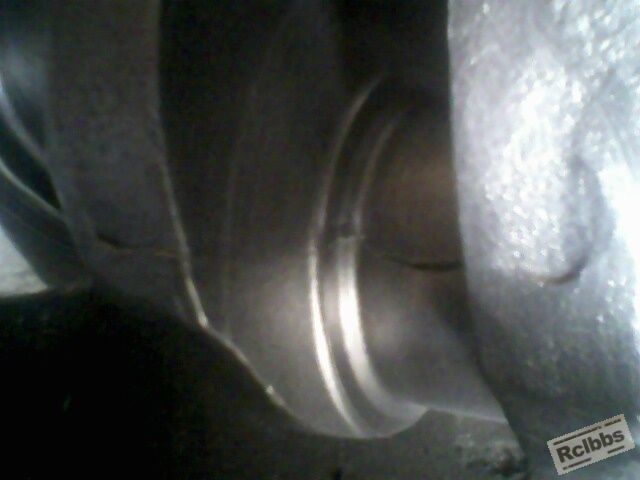

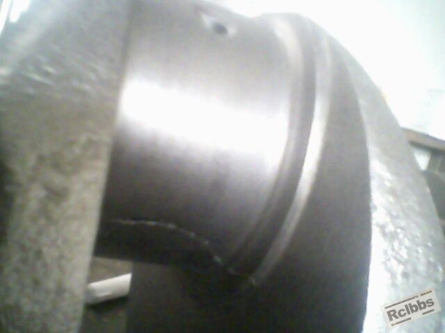

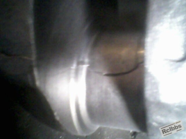

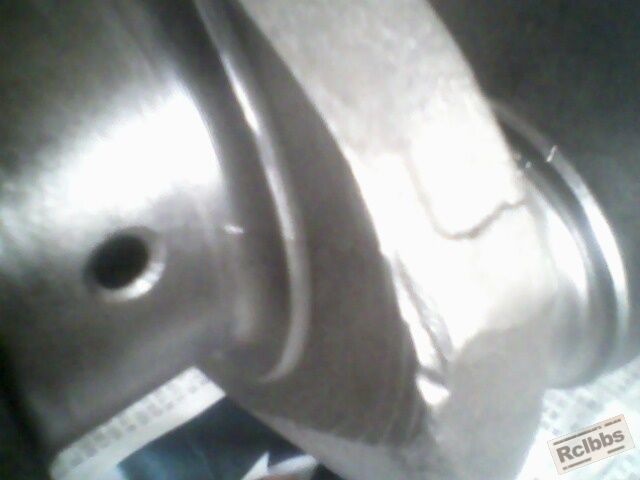

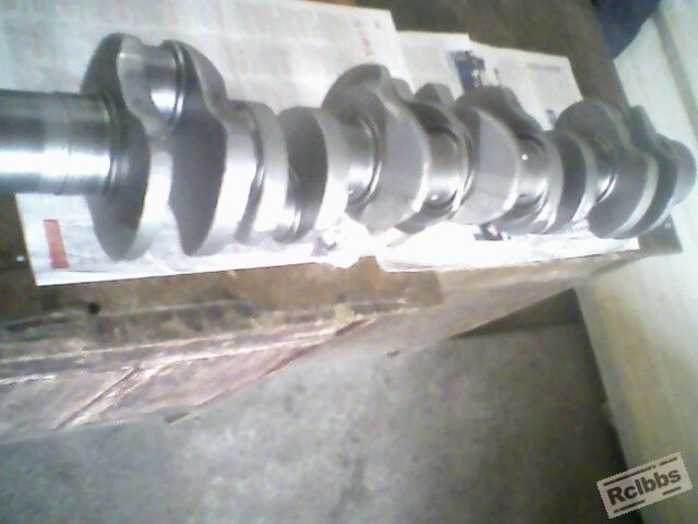

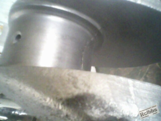

下图是(解放重卡)锻钢六缸曲轴圆角淬火时发现连杆颈内侧淬火裂纹的图片(裂纹走向基本与锻造流线一致):材料42CrMoA
图5中裂纹沿分模面“流线”贯穿连杆颈、主轴颈

从事锻钢曲轴感应淬火十数年,正常生产过程中在流线处发现如此怵目惊心的裂纹实属首次(感应淬火工艺、近期解剖淬硬层、组织、硬度等均在技术要求范围内)。
锻造流线一般而言都不作为缺陷,上图也许会让业内人士有所警示,因而发帖与大家分享。

 楼主| 发表于 2011-3-26 16:30:48 | 显示全部楼层
锻钢曲轴连杆颈顶部两侧薄弱处、油孔处均未见裂纹,探伤合格。

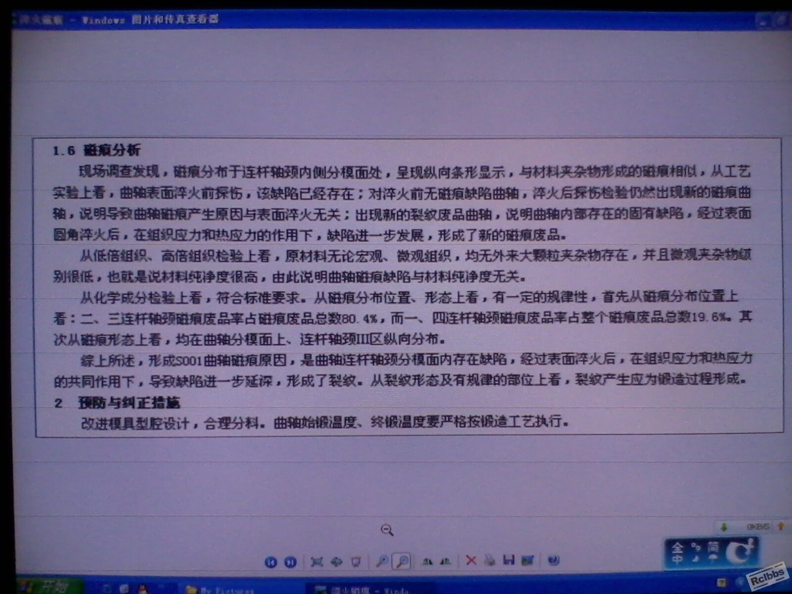

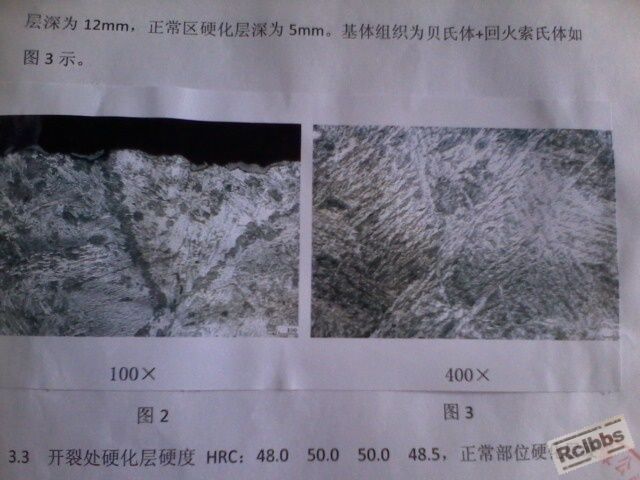

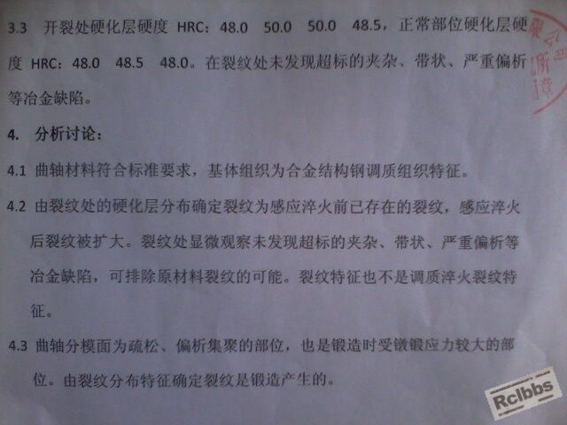

 楼主| 发表于 2011-5-13 14:10:20 | 显示全部楼层
研究机构的分析结果今天受到了:
