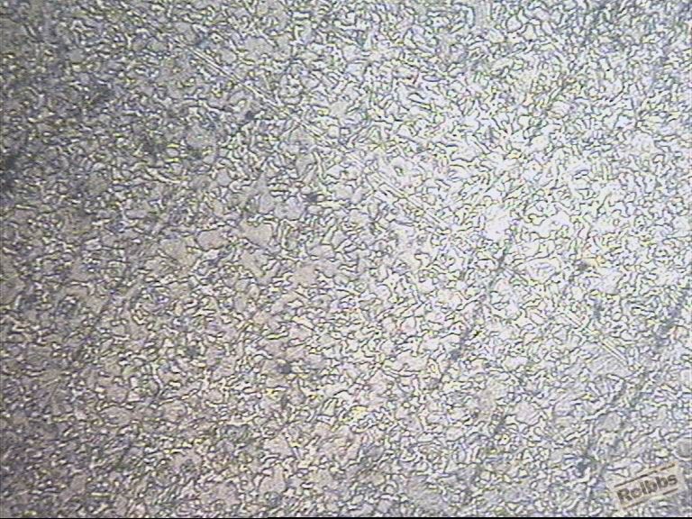

gtn1314 + 5 欢迎讨论!
发表于 2011-3-21 14:58:32 | 显示全部楼层
应该是淬火温度低了吧。
签到天数: 193 天
发表于 2011-3-21 18:34:17 | 显示全部楼层
820淬火温度低了,应该不合格
发表于 2011-3-21 19:41:03 | 显示全部楼层
如用箱式气体渗碳炉820度淬火,从加热室至淬火室淬火时可能实际温度有所下降检查前后位置组织是否一致,如果防止变形而不能提高淬火温度只能在产品外围增加挡板会好点

820淬火也不会出现这样的组织?
发表于 2011-3-30 16:17:25 | 显示全部楼层
淬火温度偏低,致使铁素体大量存在,可以上调温度工艺操作,以达到合理组织要求和硬度要求

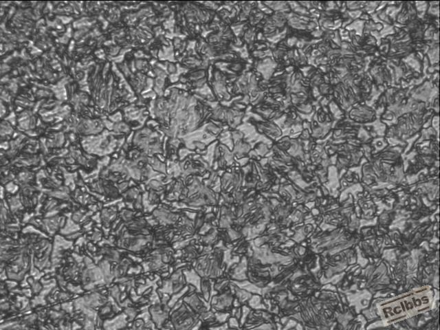

发表于 2011-3-30 18:45:29 | 显示全部楼层
材料牌号对不对?20CrMo 820度淬火也不应该是这样的组织。

回复 8# gtn1314
    材料是20CrMo,我分析出炉后 到淬火前工件温度低于800度请教上一个20Cr材料具体组织是什么啊
发表于 2011-3-31 07:25:22 | 显示全部楼层
回复 9# jixieman
那个组织类似淬火温度不到或保温时间不够,材料心部奥氏体化不足,还保持了原始组织的形态,但是又稍稍有了一些奥氏体化,所以铁素体内又隐隐有板条马氏体的形态存在。
签到天数: 165 天
 楼主| 发表于 2011-3-31 07:33:31 | 显示全部楼层
回复 10# gtn1314
    谢谢解答,图纸大片状白色的组织 硬度HV370左右,感觉不像铁素体。
