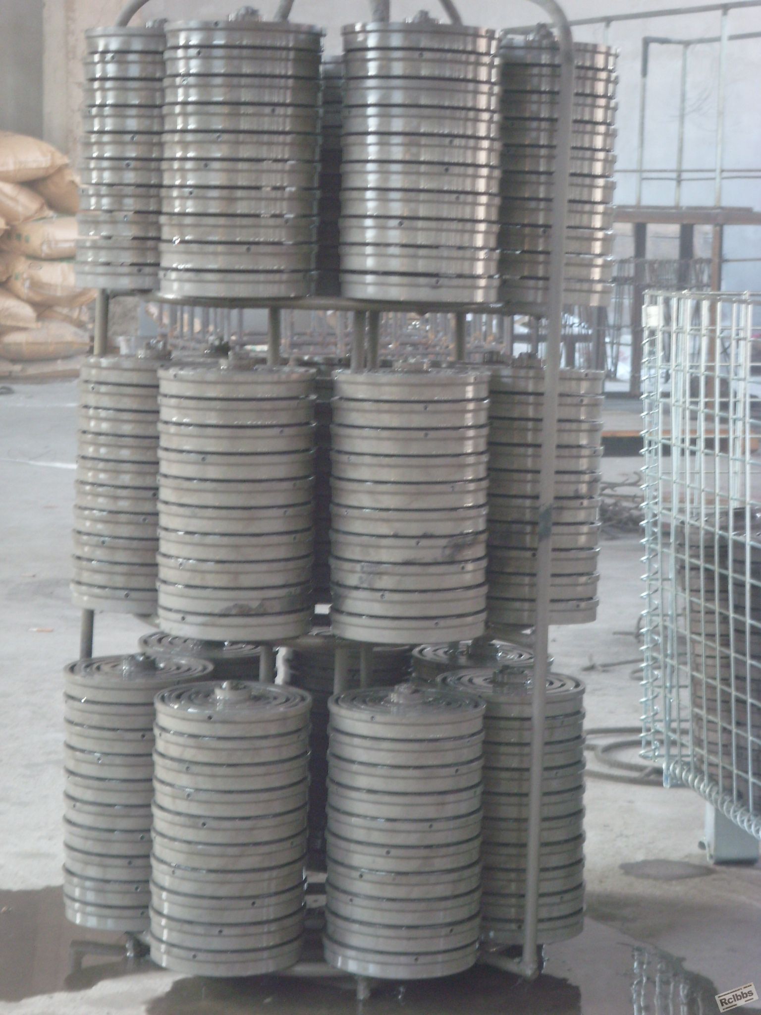

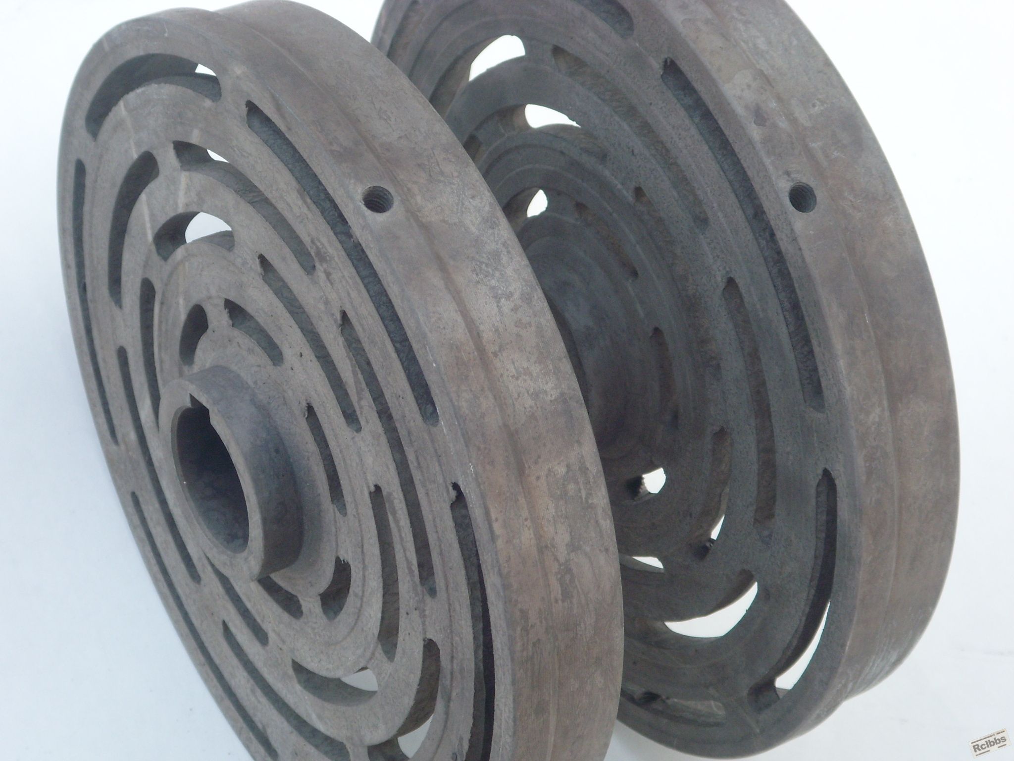

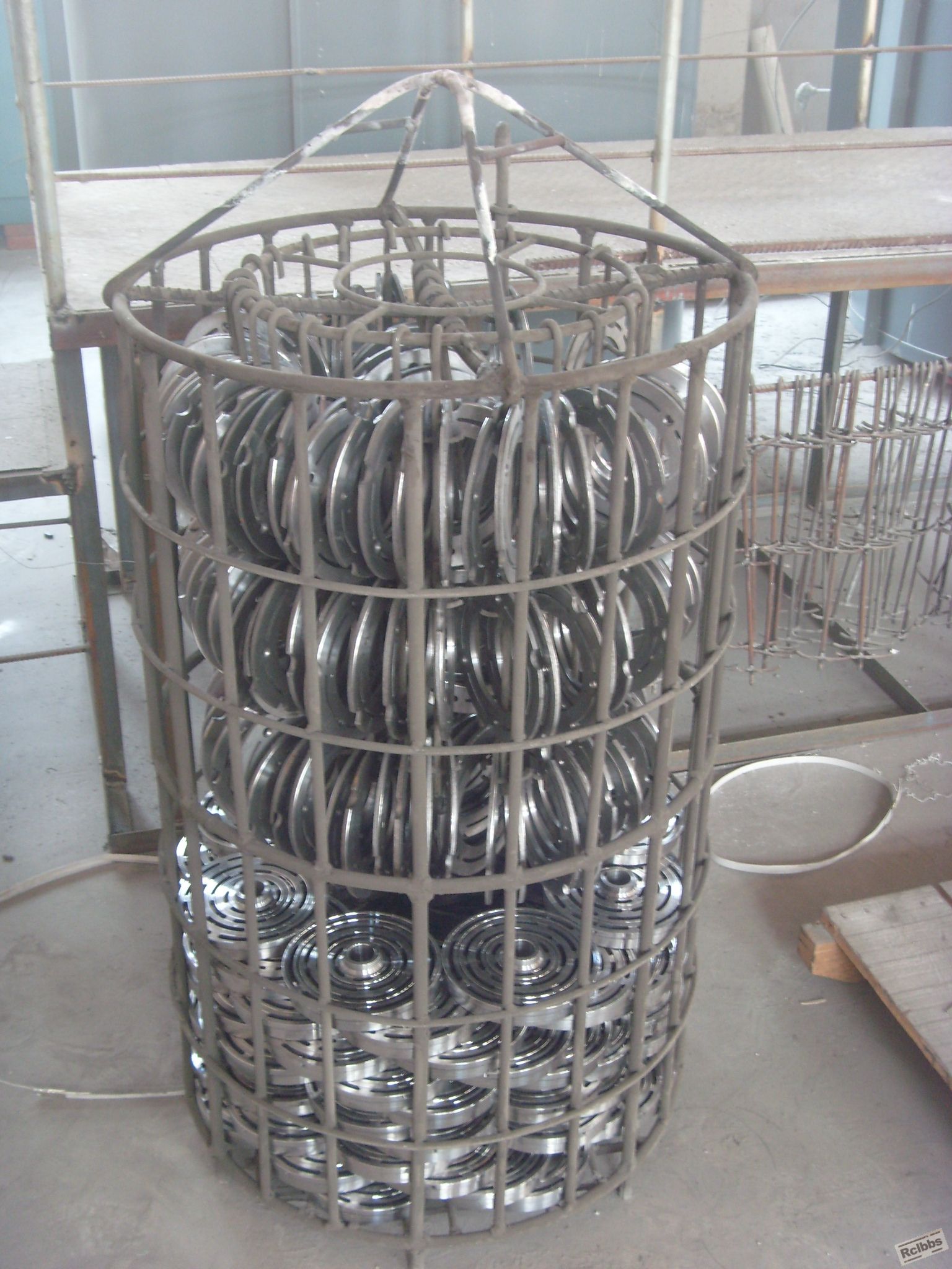

如图工件,材料Q235,要求液体氮化,装炉方式如图。北京基耐尔氮化盐,580-590度,到温3小时后清水冷却10分钟,后在亚硝酸钠溶液中浸泡10分钟。工件表面颜色深浅不均匀,如图。氮化盐用了两个多月,不脏,我个人认为是装炉或冷却出了问题,请专家指点,从装炉方式和冷却方式上如何改进,使氮化水冷后的颜色均匀一致,谢谢大家。另外,炉膛尺寸直径800*1300,装炉量大约300-400公斤。冷却水箱尺寸为1400*1400*1400,是否小点,水箱内无搅拌。

你的产品氮化色泽问题与预热、氮化盐浴、冷却(水冷前停留时间)、氧化等有关。
看看我的曲轴产品色泽(预热、氮化、盐浴氧化、清洗)
http://www.rclbbs.com/viewthread ... p;extra=&page=1
