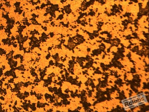

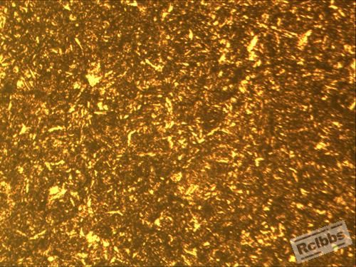

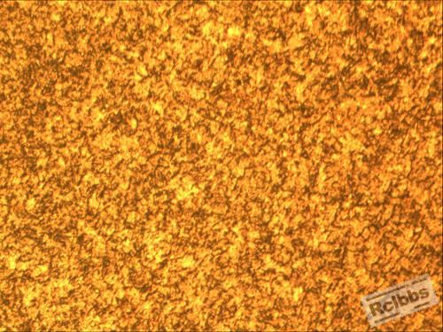

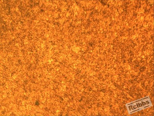

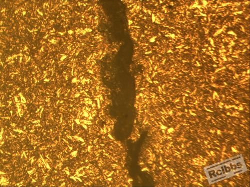

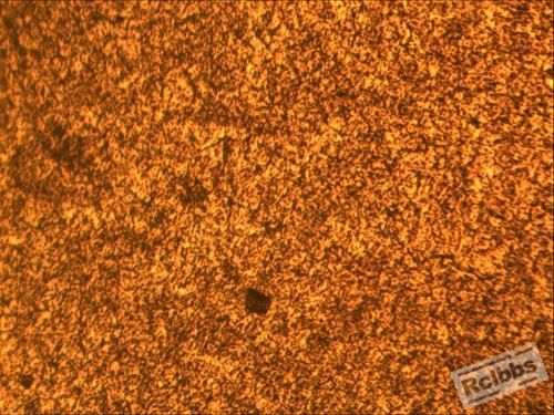

请大家帮忙分析一下,我的T12钢淬火组织照片(原始组织为球化退火组织,保温30分钟后淬火)指出里面暗色和亮色的分别是什么,实验做得有点失败,,不会分析,,拜托大家了 。。。。谢谢
750淬火
750淬火
790淬火

830淬火
830淬火
870淬火
870淬火
910淬火
910淬火
950淬火,淬裂
950淬火,淬裂

750是平衡组织。F+P
950是马残。M+Ar
我认为870的比较好的淬火组织。

750  渗碳体 马氏体 残奥
790  同上 渗碳体比较少
830 870 910 950 应该是马氏体 残奥
深色的是马氏体 浅色的是残奥。
