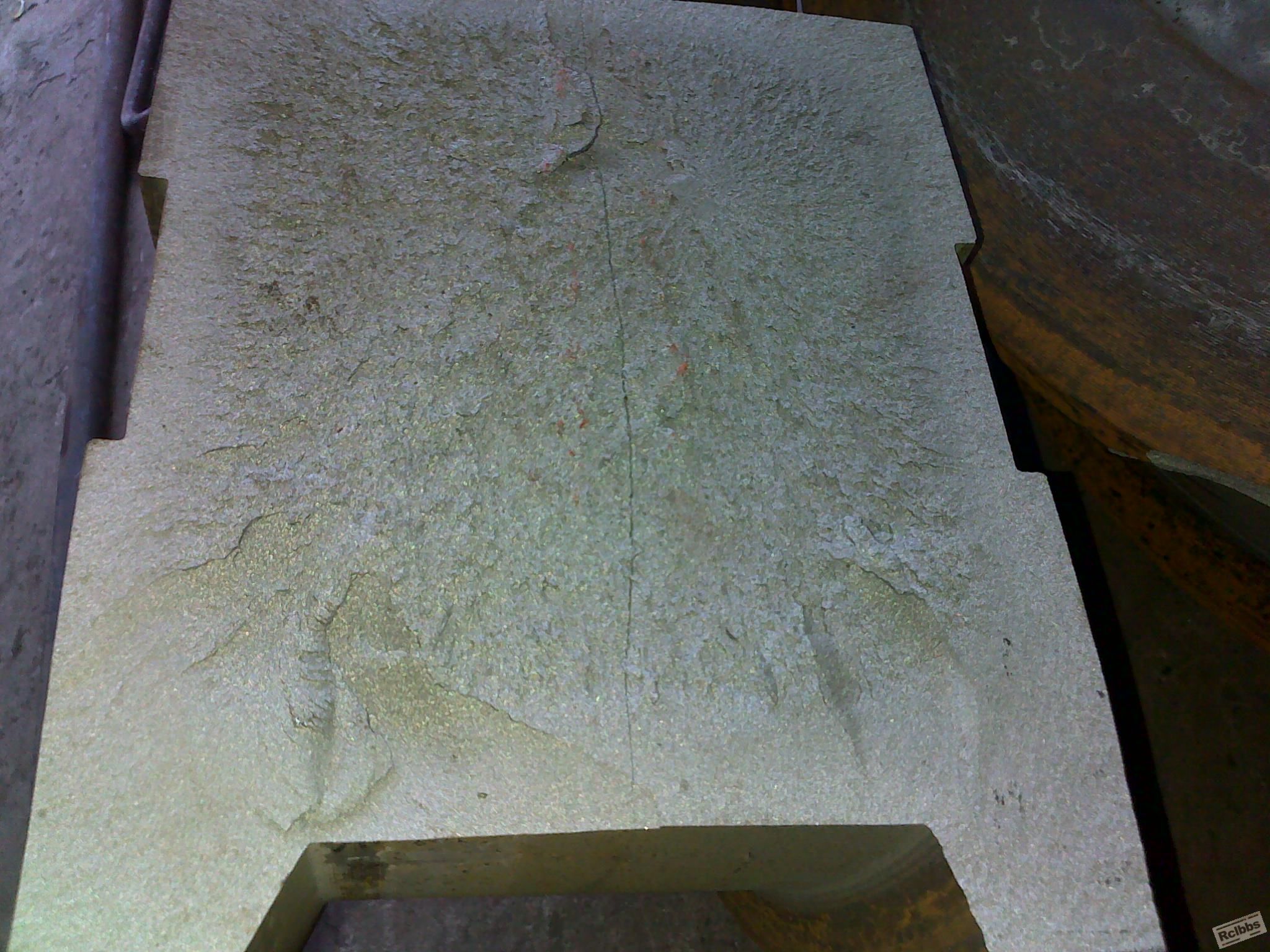

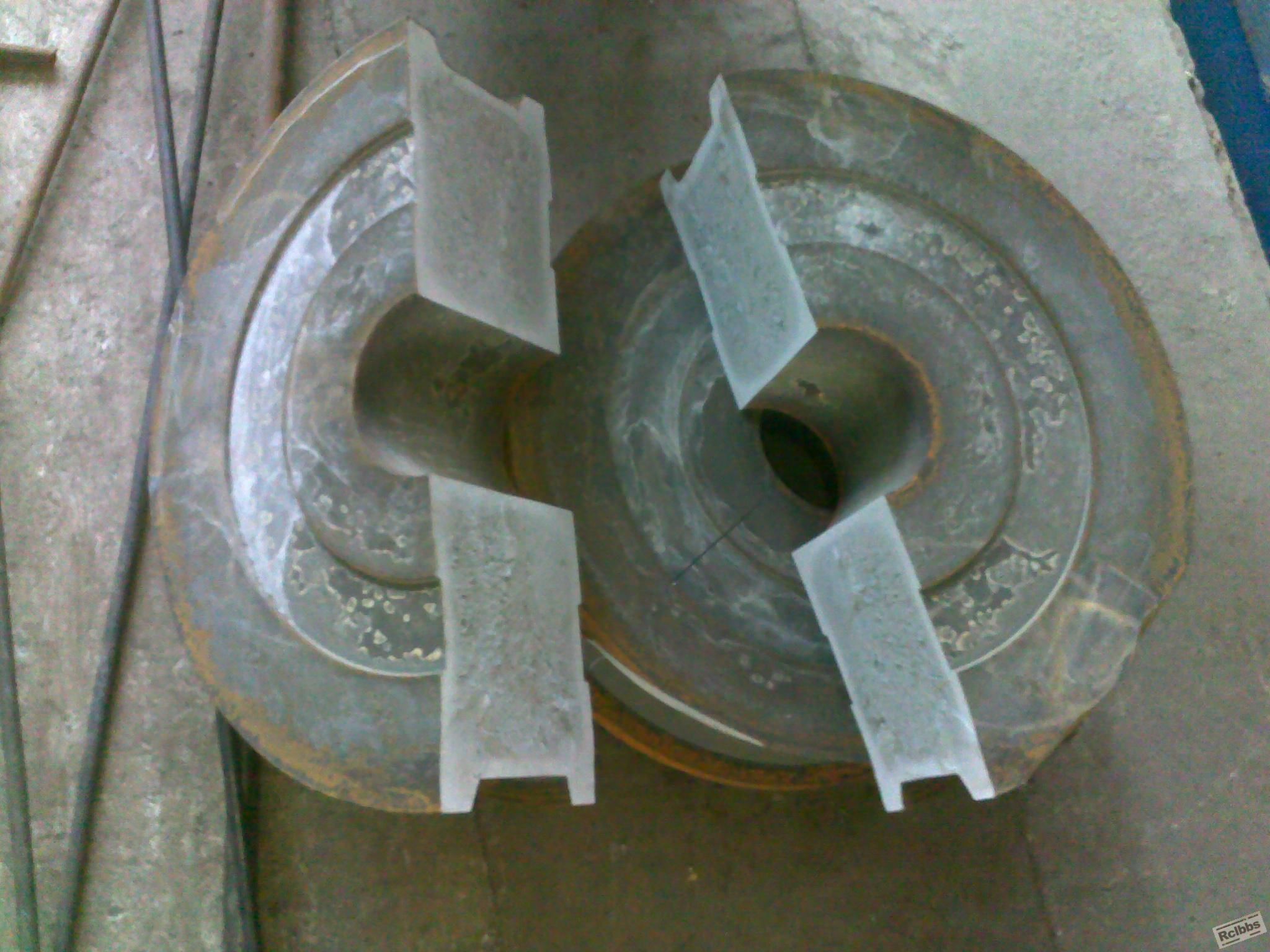

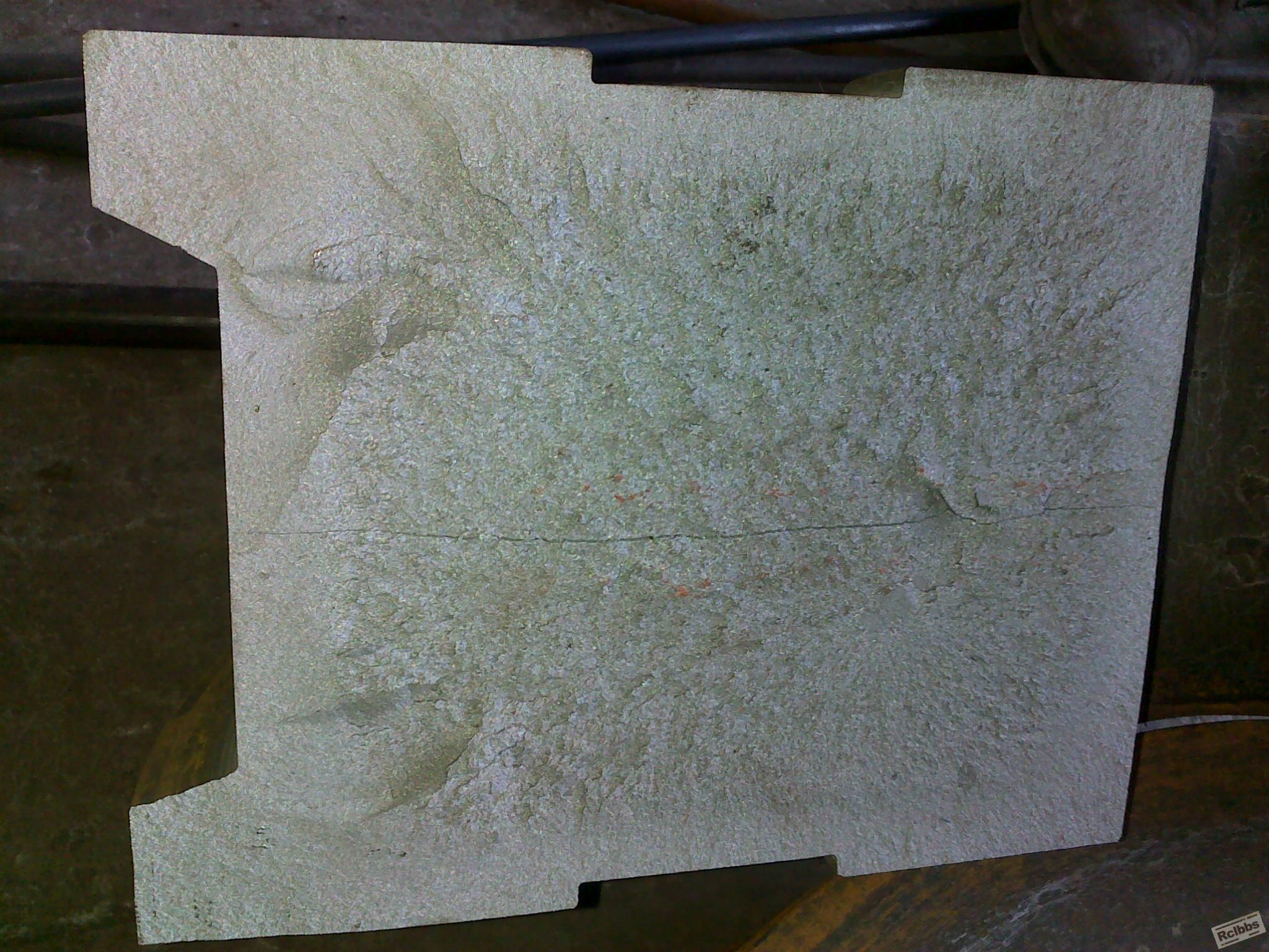

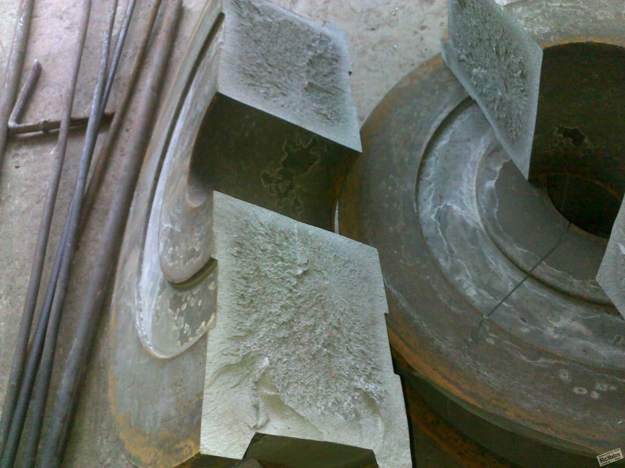

65Mn的车轮,810 保温150 然后盐水冷却。
65Mn的车轮我们这边用淬火液淬完硬度不均匀,然后换盐水,而且一直以来都不错!呵呵
下面附上车轮开裂的图!手机拍的 不清楚别怪我! 元素含量发现Mn含量偏高!
发表于 2011-3-16 11:07:47 | 显示全部楼层
回复 1# 505122
先说说Mn含量偏高到什么程度?开裂比例?淬火液淬完,盐水淬完后的硬度高低情况?

发表于 2011-3-16 13:56:11 | 显示全部楼层
第二张图还掉边了!应该是原始组织不良造成的。我们的T8钢出现在过这种情况。这件你们是锻的还是铸的。
签到天数: 299 天
发表于 2011-3-16 18:41:35 | 显示全部楼层
挺严重的淬火开裂。楼主技术水平挺高的,65Mn用盐水淬。
我感觉是淬火开裂,特别是轮缘掉下来的那里。整个轮子对半开,应是内部有缺陷,在淬火过程中受淬火综合应力的影响形成裂纹,最后导致完全开裂。

发表于 2011-3-16 19:39:28 | 显示全部楼层
直观感觉是组织不均匀,晶粒粗大引起的淬火开裂,也与Mn量高及冷却状况有关,冷却状况指冷速和终冷温度。

 楼主| 发表于 2011-3-17 22:15:18 | 显示全部楼层
咳,我是做工艺的同志们!不好意思....
更改下:这个车轮是65Mn的,Mn元素含量低了!就和65#钢一样了!呵呵
车轮是锻件,大家发现没,除了车轮对半开之外,我拍的断面图上还有一条裂纹!呵呵 是不是锻造的时候形成的呢?

发表于 2011-3-17 22:49:49 | 显示全部楼层
图片中间那道裂纹会不会是上道工序缺陷?要对那道裂纹好好分析一下!

发表于 2012-5-9 10:08:01 | 显示全部楼层
晶粒组织粗大,探伤有没有“白点”?
发表于 2012-5-16 08:29:03 | 显示全部楼层
得有具体详细的工艺啊 看你是怎么干的 不是工艺的问题就不是你的问题了 不过150回火有点低 你冷却时间是多少呀 出水时候工件的温度多少呢 按道理说是不应该的 再一个从来没见过中间那道裂纹的那种情况
签到天数: 387 天
发表于 2012-5-17 19:52:45 | 显示全部楼层
是不是因为冷却时间过长,心部应力大,造成正断
