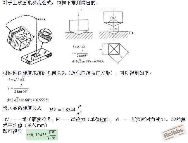

发表于 2012-1-16 21:01:50 | 显示全部楼层
里面维氏硬度压痕压入工件或试样表面的深度t与P和HV之间关系公式源于何处呢?原文中也没用援引啊?
求指教!
发表于 2012-1-17 13:19:38 | 显示全部楼层
我自己仔细推断了一遍,得到了公式的推导过程。
推导过程
推导过程
