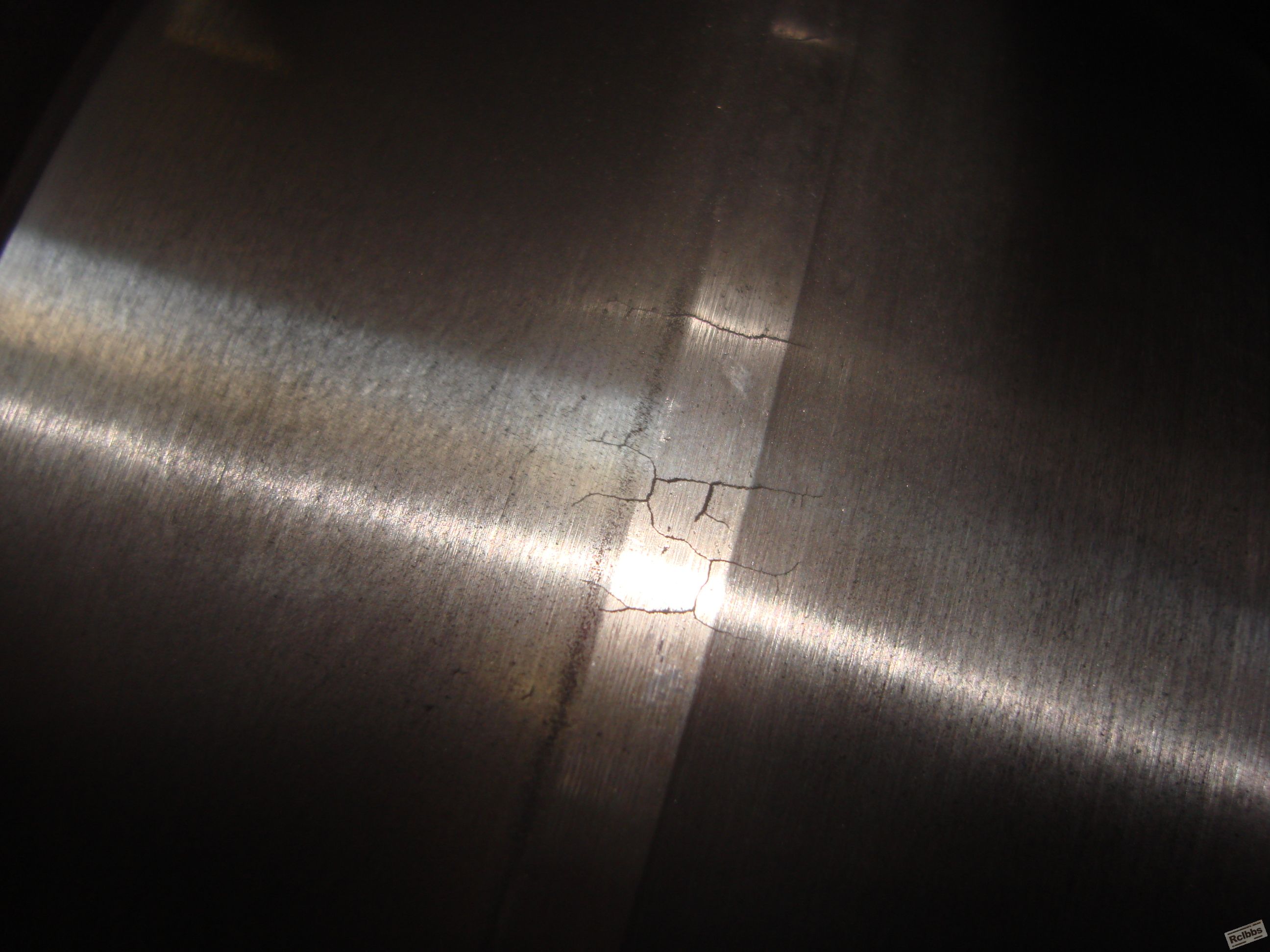

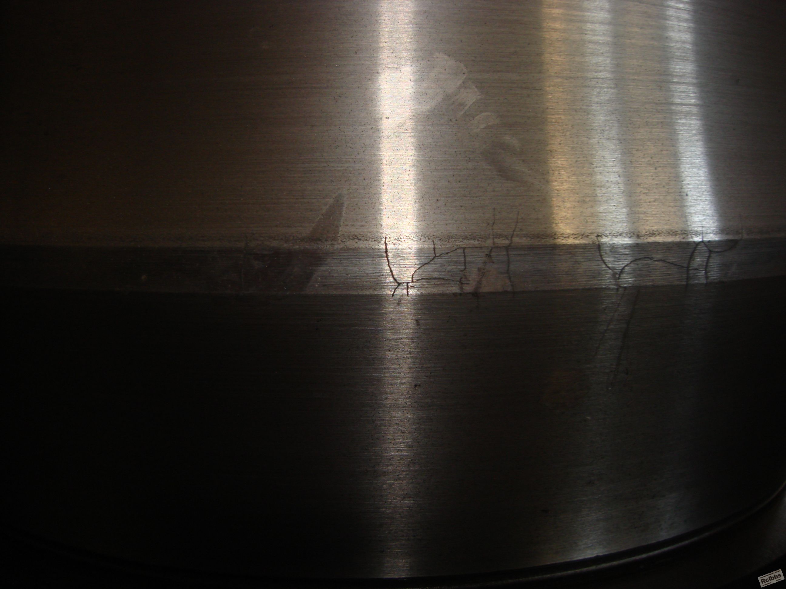

各位帮忙分析一下是什么裂纹
发表于 2011-3-6 18:53:10 | 显示全部楼层
请问楼主,材料是否磨削过的成品,看裂纹时龟裂状的,应该是磨削不当引起的裂纹
不知材料大小是怎样的?
签到天数: 173 天
 楼主| 发表于 2011-3-6 19:52:10 | 显示全部楼层
回复 2# 紫琅人
    外径在400左右,从裂纹看我也认为是磨削。可是这是成批量的100对件  一磨就裂
签到天数: 2332 天
发表于 2011-3-6 20:02:43 | 显示全部楼层
回复 3# maike
1.磨削前探伤如何?
2.图示“裂纹”是磁粉堆积还是开放式的裂缝。
3.磨削裂纹应该比较细微、密集。
签到天数: 173 天
 楼主| 发表于 2011-3-6 20:16:51 | 显示全部楼层
回复 4# txljh8
    磨削前没有裂纹  只是在磨削后出现的
签到天数: 2332 天
发表于 2011-3-6 20:23:30 | 显示全部楼层
磨削工艺、砂轮选择、冷却液选择、流量等都影响较大。
1。试试粗磨采用半精磨工艺探伤。
2。“裂纹”确证为裂缝不是磁痕吗?深度如何?
签到天数: 173 天
 楼主| 发表于 2011-3-6 20:34:46 | 显示全部楼层
回复 6# txljh8
    开始产生磨削后就对产品减少进给量   在把刀花磨掉就产生裂纹   检查热处理组织还合格  硬度在62左右  是GCr15钢
签到天数: 2332 天
发表于 2011-3-6 20:41:08 | 显示全部楼层
回复  txljh8
开始产生磨削后就对产品减少进给量   在把刀花磨掉就产生裂纹   检查热处理组织还合 ...
maike 发表于 2011-3-6 20:34
如果淬火组织正常、回火去应力充分的话,砂轮、磨削液、磨削工艺值得研究。
签到天数: 1256 天
发表于 2011-3-7 07:58:05 | 显示全部楼层
上面二张图是同一零件的同一位置吗?裂纹也出现在同一部位?是否产品的形状比较特殊?
本人认为裂纹与原材料或是淬火有关.
签到天数: 20 天
发表于 2011-3-7 08:15:29 | 显示全部楼层
磨削裂纹,原因在加工上,切削液冷却不到位,导致磨削部位温度升高,产生组织变化,导致龟裂。
签到天数: 67 天
发表于 2011-3-8 11:44:35 | 显示全部楼层
既然车的时候没有裂纹,那就可能是磨削裂纹了!热处理的问题的话,很有可能车的时候就出现裂纹!
签到天数: 108 天
发表于 2011-3-8 12:02:52 | 显示全部楼层
磨削裂纹也与材料有关,建议看看碳化物偏析情况,
发表于 2011-3-8 12:10:12 | 显示全部楼层
与热处理组织也有关系。
发表于 2011-3-8 12:10:43 | 显示全部楼层
我同意8楼的系列论点,要是热处理工艺合理充分,金相组织合格;那就要磨削工艺、砂轮选择、冷却液选择、流量等都影响较大,值得思考研究了
原始材料是否存在缺陷,也是需要思考分析
签到天数: 120 天
发表于 2011-3-8 13:44:47 | 显示全部楼层
产品脱碳不?如果脱碳的话,磨削时容易出现龟裂
发表于 2011-3-8 15:26:15 | 显示全部楼层
你把裂纹套圈进行冷酸洗,看看是否有烧伤,有的话就是磨削烧伤。
如果没有的话做一下回火稳定性,看看回火稳定性,回火稳定性不合格的话有可能是热处理裂纹!
