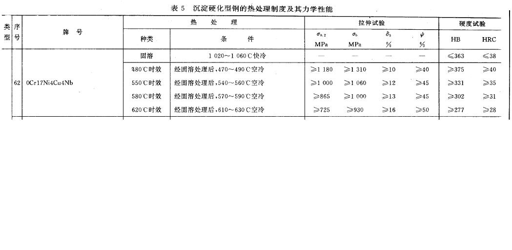

订货时可要求交货状态是固溶处理或退火状态的,你就可直接加工。加工后把螺纹孔堵上,固溶处理,得到要求的硬度。用盐炉或真空炉,氧化皮不会很严重。

不知道4楼的处理过此材料没有?这个工艺好像只是材料手册上的。固溶后如果不冰冷处理就直接时效能达到所要求的硬度吗?

这种材料固溶后可以很容易加工的啊!加工完后再时效到所要求的硬度就OK了!

直接时效能达到所要求的标准,肯定是你的老师告诉你要冰冷的。
