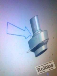

变径轴 R角.jpg R角的感应器怎么制作?
发表于 2011-3-4 11:25:41 | 显示全部楼层
做仿形的,加导磁体。
发表于 2011-3-4 16:20:17 | 显示全部楼层
注意好台面不要过热。。。
 楼主| 发表于 2011-3-4 19:44:09 | 显示全部楼层
R7.5圆角感应淬火不加导磁铁可以吗,

整个产品只淬R角?
 楼主| 发表于 2011-3-4 21:30:25 | 显示全部楼层
是啊,R角应力较为集中,想局部强化,淬硬层6--8
 楼主| 发表于 2011-3-4 21:33:17 | 显示全部楼层
圆弧感应淬火,对感应器有特出的要求吗,圆弧处怎样避免过热

发表于 2011-3-4 22:05:52 | 显示全部楼层
做仿形也可以,加导磁体

用园铜管做一个试一下,淬火时靠近R角

变径轴R淬火,这是很常用的工艺,要求淬硬层6--8mm,请问您现在设备频率是多少,材料呢?淬火工艺及感应器并不难。

zhongpin中频可控硅,频率3000---4000Hz,材料为铸钢件

找到轴加工面的中心,用园铜管感应器加热即可。
 楼主| 发表于 2011-3-6 12:33:26 | 显示全部楼层
做了个仿行的,加热效果还可以,只是担心感应器内圈工件过热,
 楼主| 发表于 2011-3-6 12:35:31 | 显示全部楼层
由于感应原理,感觉圆弧过渡两个端面温度会不一致,淬硬层不一致

“做了个仿形的,加热效果还可以,只是担心感应器内圈工件过热;由于感应原理,感觉圆弧过渡两个端面温度会不一致,淬硬层不一致”
根据解剖情况调整两个间隙(内侧加大、侧面减小,适当配置导磁体),可以做到恰到好处!做到两个端面温度一致 ,淬硬层均匀。
 楼主| 发表于 2011-3-6 18:26:13 | 显示全部楼层
感谢楼上,谈的很有道理“内侧加大、侧面减小,适当配置导磁体”
