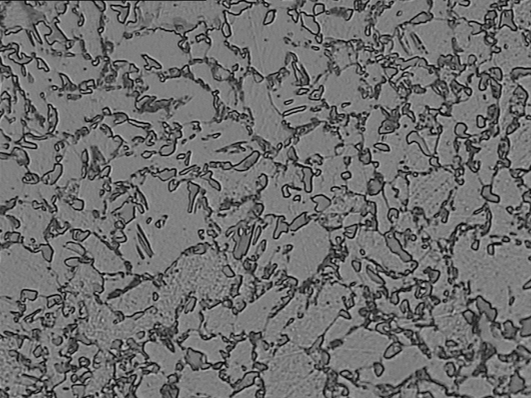

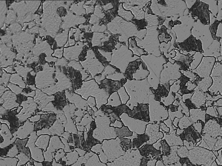

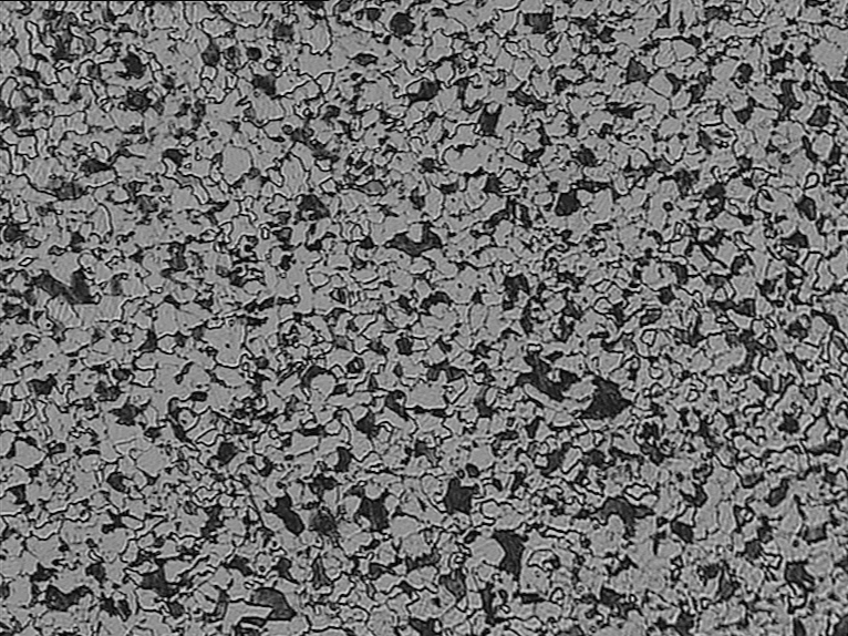

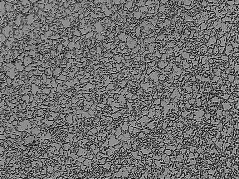

材质 :Q460E
工艺:970℃正火45分钟锻压风冷560回火保温90分钟空冷
零下40度    标准大于27
屈服和抗拉:500   655             标准 大于420   555
想请问各位老师这样的组织是什么样组织
低冲:22   23   22    低冲不够时的低冲值
签到天数: 526 天
发表于 2021-7-14 17:26:52 | 显示全部楼层
不正常的贝氏体含量高了
签到天数: 156 天
发表于 2021-10-12 16:19:32 | 显示全部楼层
适当提高回火温度,冲击会有所改善
签到天数: 18 天
发表于 2021-10-13 08:18:10 | 显示全部楼层
正火温度太高了吧。进行870℃二次正火
签到天数: 437 天
发表于 2022-3-4 08:11:16 | 显示全部楼层
楼主的照片应该有标尺,或者是放大倍数,组织应该是珠光体+铁素体;建议有标尺,照片再清晰点
签到天数: 888 天
发表于 2022-3-7 13:59:25 | 显示全部楼层
这是正常的铁素体+珠光体组织,不要尝试了,基本只能这样了。别听上面说提高回火温度冲击会上去,基本不可能了,这晶粒度已经很细小了。也就这样了。从真空脱气上面着手吧
