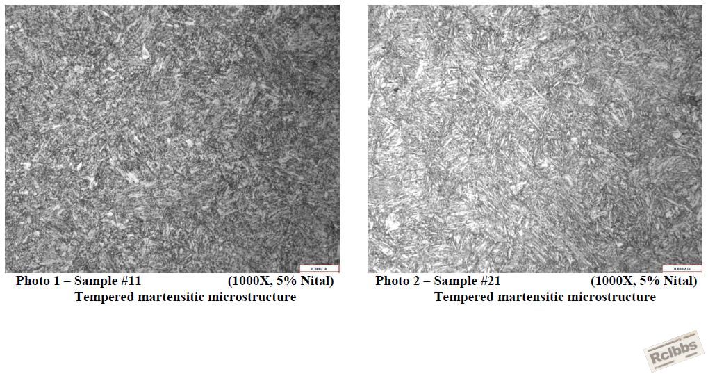

材料 45Mn2,“苏南”网带炉,调质处理,回火500度多(具体数字还没从供应商处获得)
是蜗轮产品,硬度要求28-35
老外检测2个样品,报告认为是回火马氏体,硬度结果是27和33
金相照片如下; 请高手帮忙看看到底是什么组织(个人认为调质处理+这个回火温度 应该是回火索氏体),是不是老外根本不分 回火马氏体、索氏体。
               一个硬度略低,估计是和摆放造成的受热不均匀有关。

应该是保持马氏体位向的回火索氏体

能麻烦楼上的具体解释下吗?

回复 1# 2068785
  Tempered martensitic microstructure 译为经过了回火的马氏体的显微结构。回火索氏体及回火屈氏体英文名---Tempered martensite。
发表于 2011-2-26 17:39:11 | 显示全部楼层
回复 1# 2068785
硬度要求28-35HRC条件相对宽松,我也估计是和受热不均匀有关,按国标上下偏差1HRC 应被认可。应严格控制淬火质量
