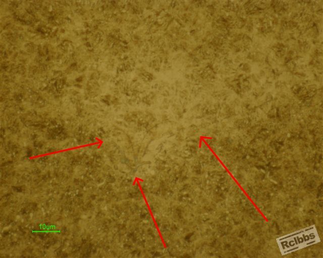

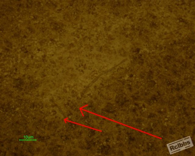

各位专家:
  我发现一个轴承零件内部组织发现异常,我认为这是珠光体.这是因为原材料引起的. 该零件经过正常淬火和回火.
1000X
1000X
1000X
1000X
签到天数: 1256 天
发表于 2011-2-24 08:03:29 | 显示全部楼层
图片中看不清珠光体,也不可能有珠光体啊,请问产品壁厚多少?
 楼主| 发表于 2011-2-24 10:11:34 | 显示全部楼层
对不起,应该是杂质
签到天数: 122 天
发表于 2011-2-24 14:19:23 | 显示全部楼层
是碳化物液析吧.
是杂质的多点.
你们有显微维氏硬度计么,打一下看看多少?
发表于 2011-2-24 14:32:20 | 显示全部楼层
应该是组织不均匀造成的,该位置碳化物稀少是贫碳区,没看到有板条状马氏体出现吗?
发表于 2011-2-25 11:52:41 | 显示全部楼层
箭头所指个人认为是夹杂物之类,图一没有看到珠光体,组织有点偏析或者液析
发表于 2011-2-25 18:58:32 | 显示全部楼层
应该是化学不均匀性的偏析引起,且少碳化物。
 楼主| 发表于 2011-2-25 19:38:51 | 显示全部楼层
是碳化物,和网状碳化物一样
