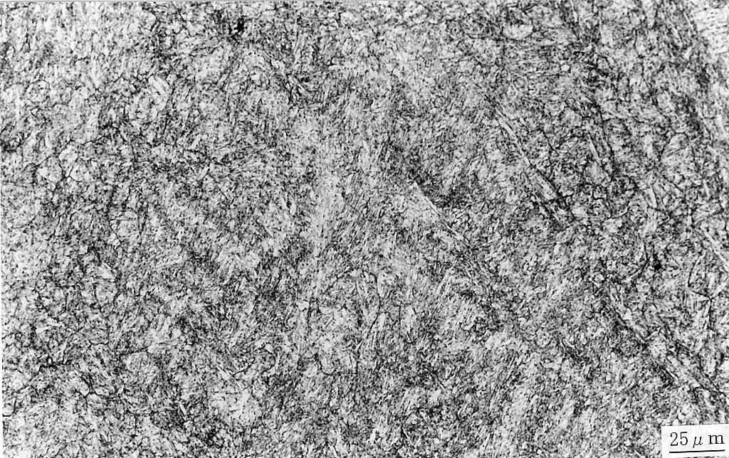

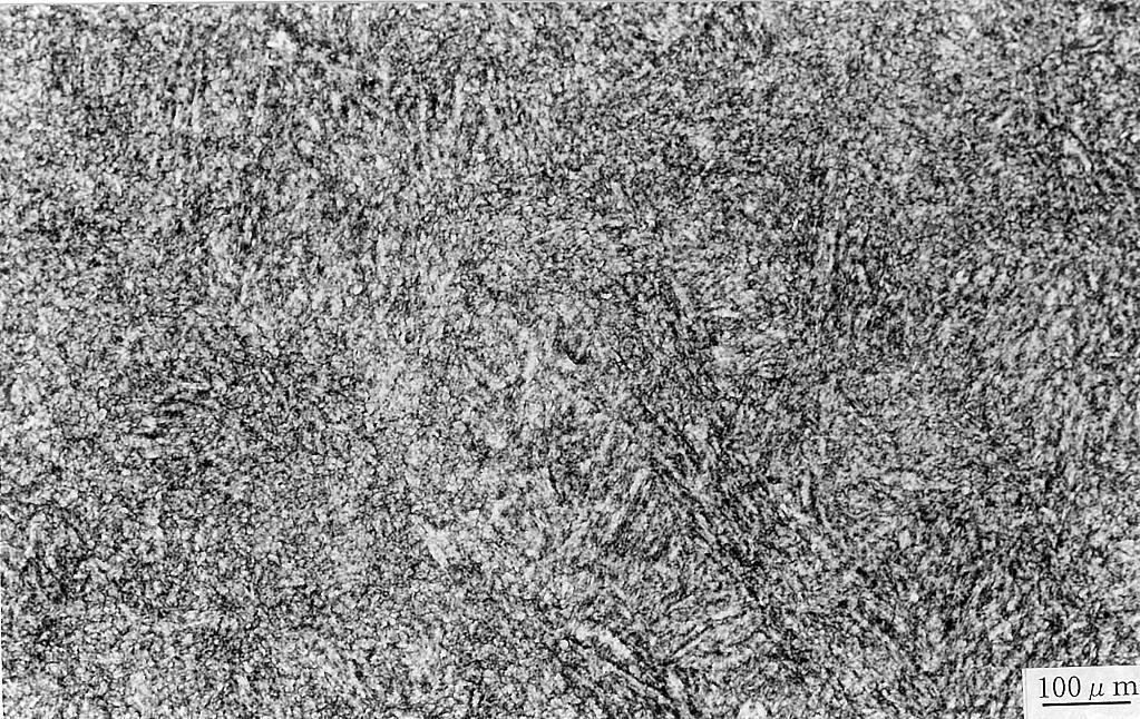

材质:SKD61   淬后回火硬度45HRC 请各路英雄指点下不合格的地方在哪以下是金相。先行谢过。 B2×100.jpg B2×400.jpg

SKD61相当于国产4Cr5MoSiV1(H13),金相组织检验参照JB/T8420-96中4Cr5MoSiV的图谱,标准评级为500×,从上图看,组织粗大。
发表于 2007-8-29 17:51:47 | 显示全部楼层
回火托氏体加回火索氏体加剩余碳化物,不知对否,请高手指点!
