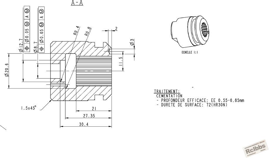

如图, 内齿套,热冲工艺,非完全通孔,渗碳后,变形,类似锥度,用通规大口端合格,超过一半后发紧,致使通规不能完全进入。
目前的办法是,渗碳后,对变形小的用另一个冲头返工,对变形大只能报废。

    我觉得毛坯的正火处理很重要,不知你的产品有没有经过预备处理?再者渗碳淬火的摆放方式(也就是冷却效果)对变形有直接影响。

建议,热前控制好预处理,淬火用等温油,转炉量和装炉方式要适当

1、检测喇叭孔外口和内部跨棒距尺寸,算出平均变形量,用正态分布,找出变形公差范围。
最好有热处理前跨棒距数值,估计变形方式不仅仅是喇叭孔,应该伴有缩孔现象。
2、精车时减小齿顶圆,插齿时故意加大跨棒距,加大的数值依据你统计的结果。只要不超出图纸要求公差就OK。
3、如果你能把内齿加工成倒喇叭,那你一切都解决了。
20年前,我们干过不少内齿渗碳-稀土碳共渗,当时主要是缩孔(也有喇叭孔),就是通过机加工来抵消渗碳变形的。
隐约记得1991年天津第五届热处理年会上,哈工大对这一课题挺有研究。

内孔底部收缩变形是正常现象,楼上说的很好。你还可以用高钴刀试试淬火后光一刀。

    错了!2、“精车时减小齿顶圆”,应该是加大,也就是精车时加大内孔。

二十年前?二十年前这种情况很好办:化学腐蚀法!倒点双氧水什么的,内紧外松的喇叭孔就解决了!小孔端朝下,腐蚀掉下面的.
再看一下,这个零件还是不行!除非光孔处热后要磨孔且有较大磨量.

想问一下:Φ20.6这个内孔是怎么加工出来的?(两边的孔都没有这个直径大的情况下)

车出来的,空刀槽,做退刀和排屑用。

    这个很简单的,抠槽就行了。

哦!铣刀可以转进去吗?我操作过普通机床,钻,车,铣,磨, CNC也用过,不过不是太熟!想想应该是刀进去后能够再转向的.

   键槽空刀槽、轴承装配空刀、孔用挡圈槽等等,还有本例插齿退刀槽等,好多,几乎100%是车削加工。
空刀槽仅仅是加工工艺需要。

退刀槽,哦!明白了.

那个确实是常说的退刀槽。
另外,这个件的工艺大概是 热冲孔,冲齿,车削,热处理。 热冲后是否有正火还不确定。
我们从供应商处买来的,最近会过去现场复核。
