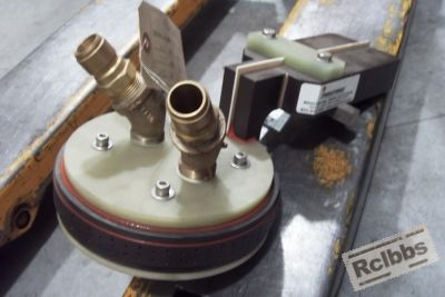

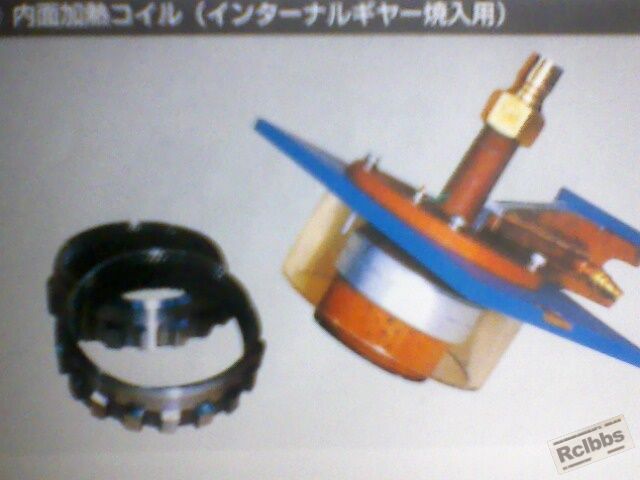

发表于 2011-2-13 11:05:36 | 显示全部楼层
回复 1# 孤鸿踏雪
杨工想自己做啊!会员smartonion 首次发图:美国应达的感应加热设备http://www.rclbbs.com/viewthread ... A6%B4%EF&page=2
参与人数 1热处理币 +15 贡献值 +10 收起 理由
孤鸿踏雪 + 15 + 10 感谢支持!
 楼主| 发表于 2011-2-13 11:22:17 | 显示全部楼层
回复 4# txljh8
    看来这个感应器虽然并不复杂,但我是做不来的。不知他的一次加热长度做长多少?如果能够达到88mm,如何保证加热均匀?
