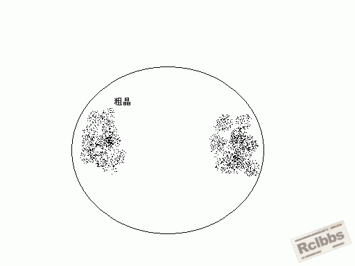

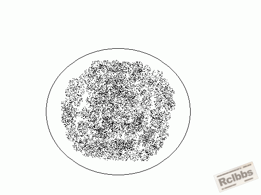

 楼主| 发表于 2011-2-14 21:00:55 | 显示全部楼层
对称
对称
心部
心部
感谢大家的关注!!!
今天又退了两炉,分别检查了试样的晶粒度。粗晶度分布情况如示意图所示。
对称分布的粗晶比较严重。
另一炉的边缘一厘米处晶粒度为四级,基本合格了。但是心部的为三级,不合格。
单位同事有的说是保温时间比较短;有的认为是由于加热速度比较慢导致的局部粗晶。
麻烦各位再帮忙分析一下!!!
最后请问给位 能不能通过分析金相组织判断粗晶的原因??
发表于 2011-2-15 19:51:13 | 显示全部楼层
你在论坛中搜索“混晶”,或许对你有所帮助。
