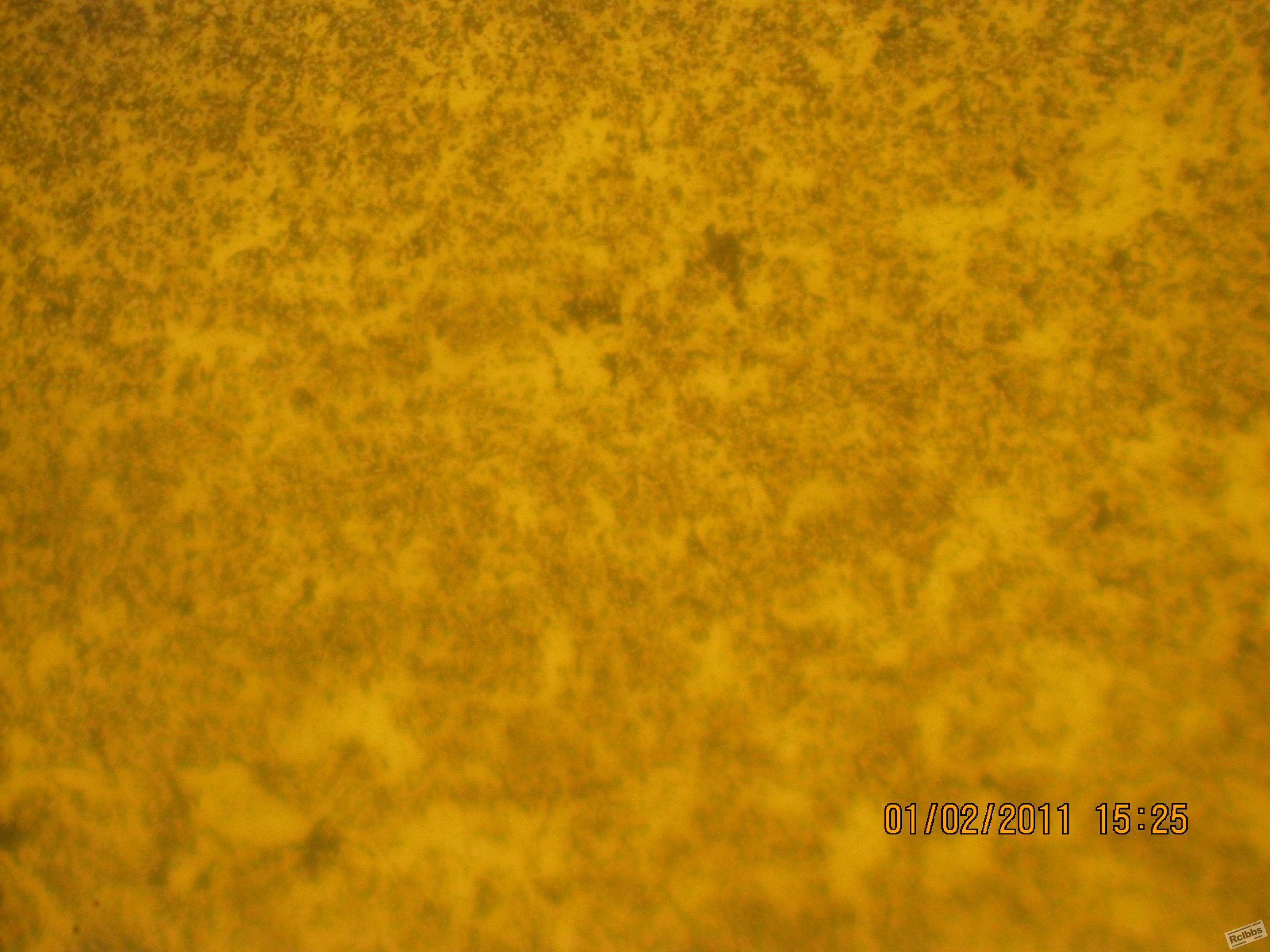

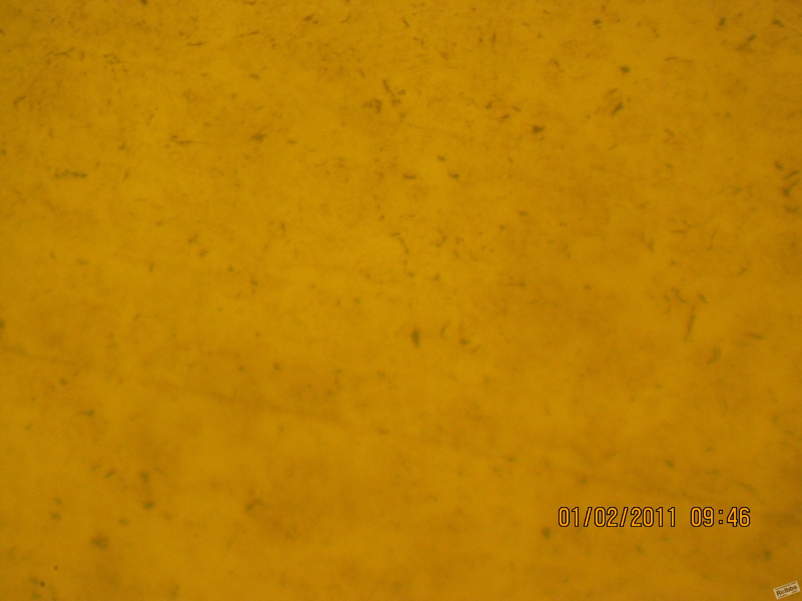

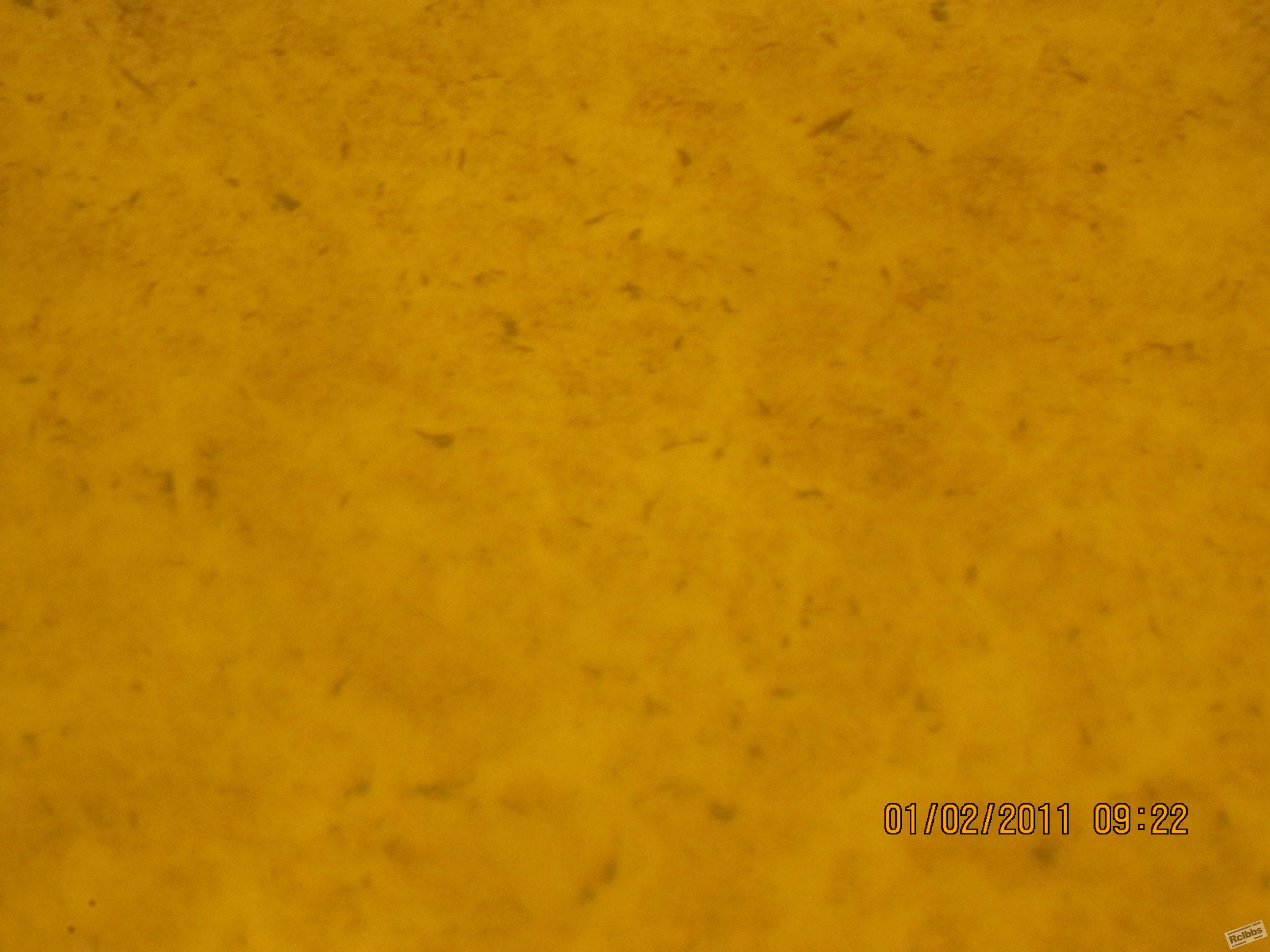

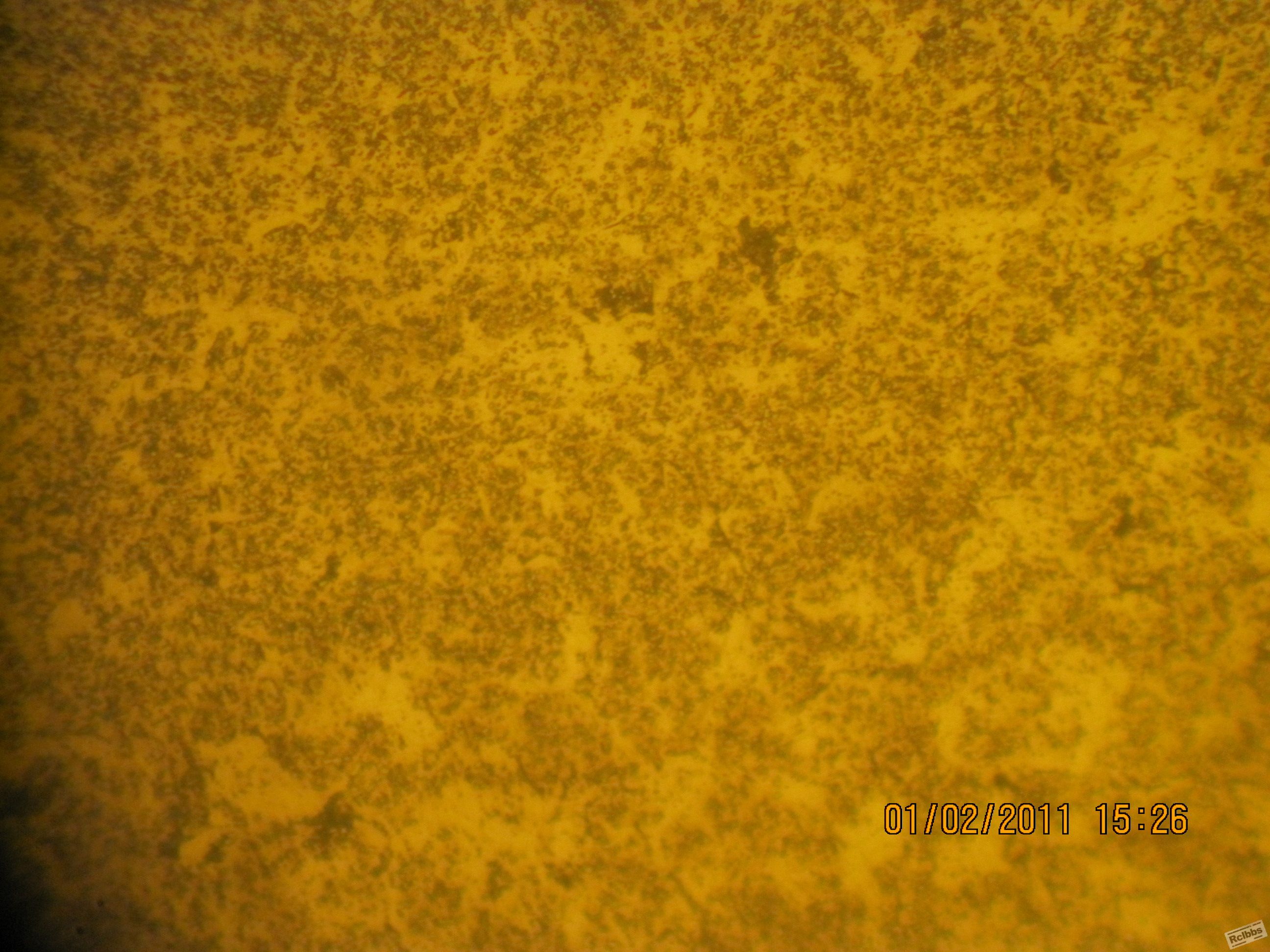

轴承套圈,工艺为840、870、875、875,保温75分钟,网带炉,
请各位帮评一下这个工艺下的组织级别,谢谢!
有效尺寸为13.4mm
发表于 2011-2-1 15:47:59 | 显示全部楼层
材料是怎样的尺寸?为什么要这么高的温度操作,图片不是很清晰的,暂时不好评论
这样的温度工艺还存在屈氏体?我想是材料比较大,冷却不足引起吧
签到天数: 60 天
 楼主| 发表于 2011-2-1 16:16:41 | 显示全部楼层
回复 2# 紫琅人
    有效尺寸为13.4
发表于 2011-2-3 16:00:36 | 显示全部楼层
是不是材料不好啊,而且温度低才会出现屈氏体,是不是?
发表于 2011-2-4 14:23:48 | 显示全部楼层
回复 3# 小狐狸的梦
z
    heg这个尺寸是否壁厚?那么高度,直径是怎样?
还有淬火出来的硬度值是怎样?
发表于 2011-2-7 18:06:07 | 显示全部楼层
照片不清楚,判定不一定正确。根据观察碳化物较均匀,屈氏体较少应该是比较好的。白色片状如果是残奥,就不合格了,如果是结晶马氏体,应该是合格的。具体级别很难评定。个人见解仅供参考。
签到天数: 197 天
发表于 2011-2-7 19:27:32 | 显示全部楼层
这种我们一般评定为4级,已经有明显针状马氏体了
发表于 2011-2-7 20:29:20 | 显示全部楼层
这个温度
应该没有屈氏体了吧
签到天数: 60 天
 楼主| 发表于 2011-2-8 08:17:52 | 显示全部楼层
回复 7# ldz
    您是说那一张评4级?
签到天数: 108 天
发表于 2011-2-8 12:44:15 | 显示全部楼层
你的图片太不清楚了   可否传个清楚一点的   你的表面和芯部的硬度都有多少
签到天数: 173 天
发表于 2011-2-9 09:48:24 | 显示全部楼层
这是要贝氏体淬火吗  这么高温度啊    从组织看不出贝氏体啊
发表于 2011-2-9 19:44:59 | 显示全部楼层
温度是有点高.一般是840吧应该.要是盐淬的话温度高点就正常了.
签到天数: 120 天
发表于 2011-2-10 16:57:57 | 显示全部楼层
屈氏体是哪个部位的?你给的这两张图片屈氏体我感觉是合格的
金相组织看的不是很清楚,但是感觉有针状马氏体
签到天数: 108 天
发表于 2011-2-10 21:05:40 | 显示全部楼层
呵呵楼主想要大家帮你讨论就应该   把大家的疑惑说明白    比如说我问你的硬度的问题呵呵   ,你这样随便发一个帖子然后就消失了  让人感觉你没有诚意呵呵
