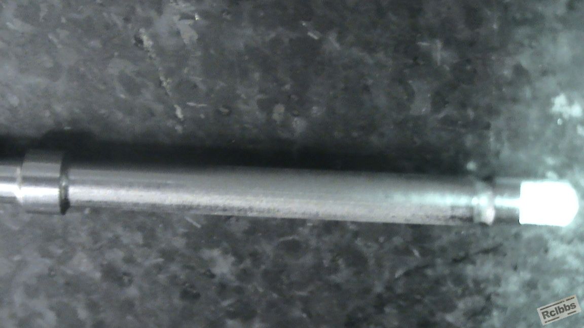

真空热处理产品有氧化层,是乍回事?

你炉子的真空度可以达到工艺要求吗你的产品是啥材料看上去象金属元素挥发所致,不像氧化
签到天数: 26 天
发表于 2011-1-18 08:25:45 | 显示全部楼层
产品是什么材料,有些材料是不能用过高的真空度的。
发表于 2011-1-24 14:57:05 | 显示全部楼层
有同感,估计是不是材料冶炼脱气不充分,
发表于 2011-1-29 21:02:43 | 显示全部楼层
从图片上看:好像是工件淬火前没有清洗干净或真空度多大使工件内部元素吸出造成。
发表于 2011-1-30 10:43:26 | 显示全部楼层
回复 1# z-y-ang
    高温加热充氮了么?
发表于 2011-2-22 08:39:56 | 显示全部楼层
真空热处理工件氧化,工件表面会发蓝。这个不像是氧化。。。。。
 楼主| 发表于 2011-10-24 15:00:17 | 显示全部楼层
真空度过高?金属淅出?
发表于 2011-10-24 16:49:55 | 显示全部楼层
从3个方面来检查:
1 设备的抽真空能力是否达到要求
2 设备的泄漏率是否达到要求
3 具体的零件,结合材料的成分和加热温度,有一个蒸汽压力,真空度不能高于这个值。
所以因为 + 5 感谢支持!
发表于 2011-11-3 14:14:37 | 显示全部楼层
白色的麻点,不像是氧化
