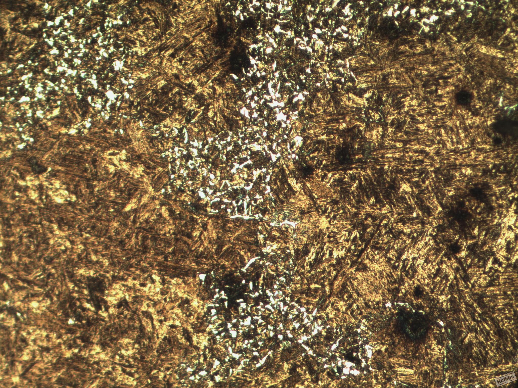

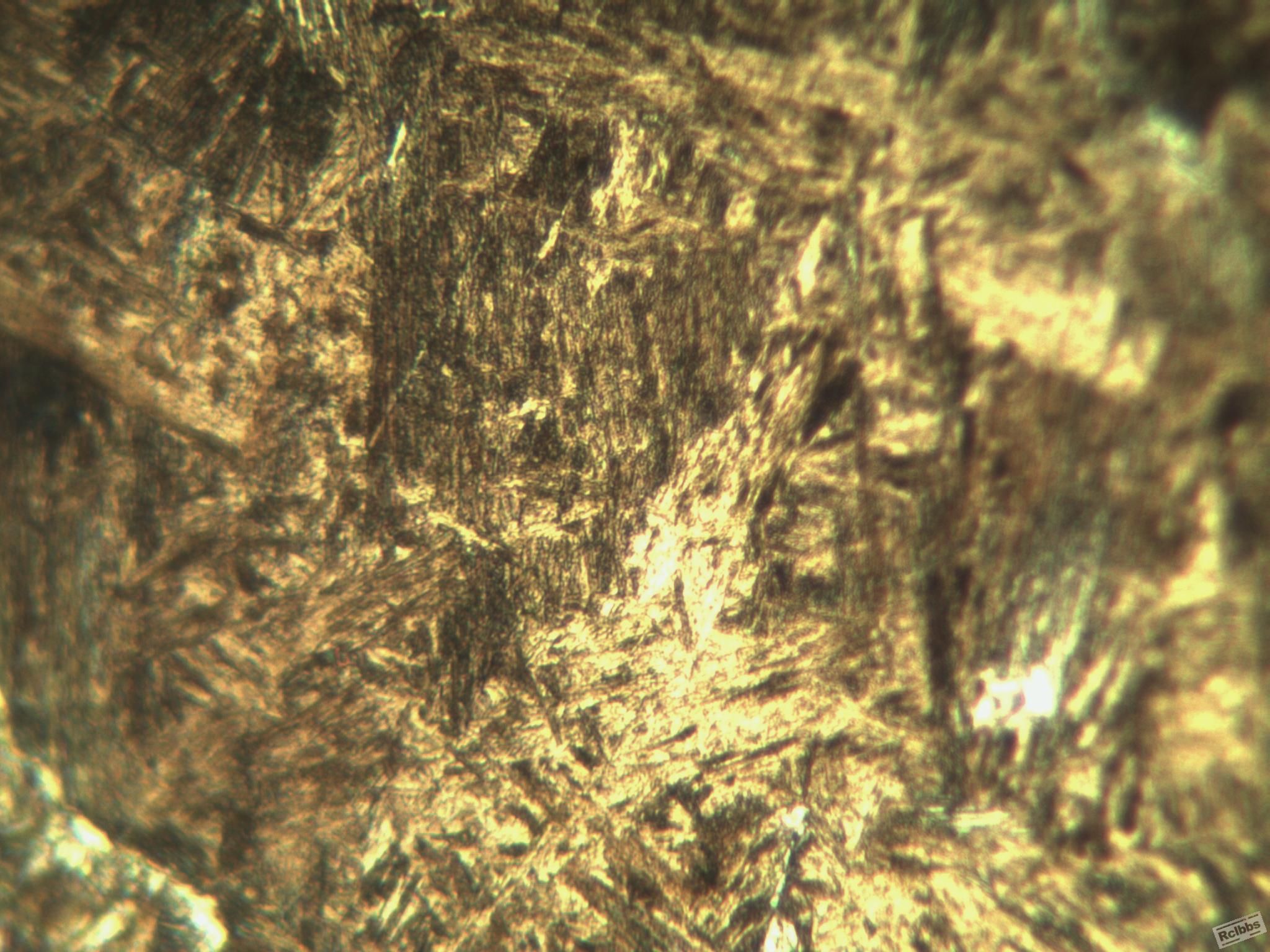

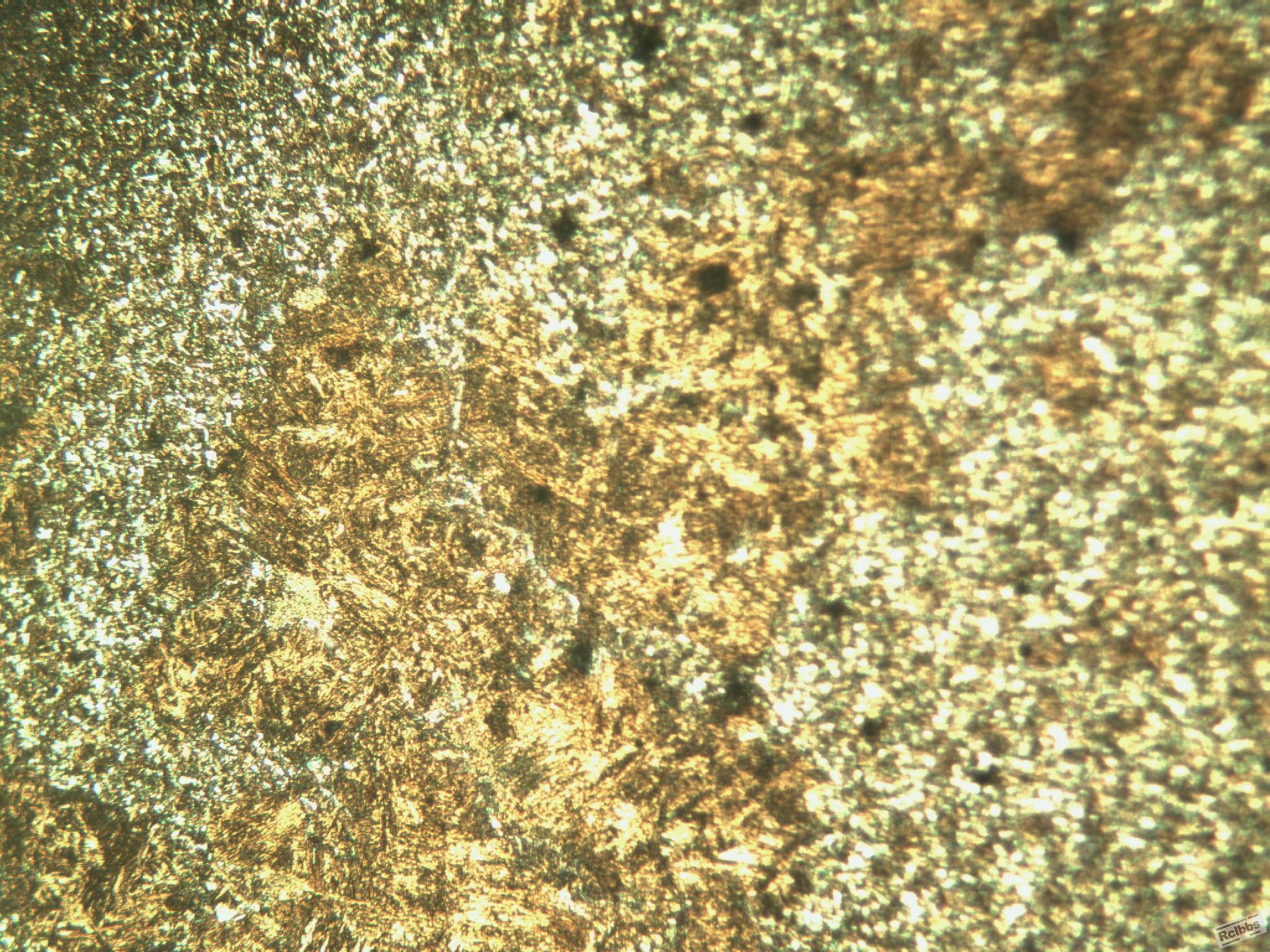

热处理:渗碳淬火
100× a
100×   a
200× b
200×    b
500× c
500×   c
这种组织什么又原因造成呢?有什么办法补救没有?:loveliness:
发表于 2011-1-16 14:33:16 | 显示全部楼层
回复 1# 伊娃
    楼主应提供什么材料,什么热处理(具体参数)等详细说明。
发表于 2011-1-16 18:48:46 | 显示全部楼层
qing请楼主详细说明材料,工艺,和技术要求
con从图片看觉得工艺或者材料原始组织有问题
签到天数: 8 天
 楼主| 发表于 2011-1-16 19:51:59 | 显示全部楼层
材料为20CrMnTi,工艺在外协厂那里了,我明天上班问问
发表于 2011-1-16 22:22:14 | 显示全部楼层
原材料的问题。
发表于 2011-1-17 08:40:35 | 显示全部楼层
该组织是否为心部组织?
签到天数: 8 天
 楼主| 发表于 2011-1-17 21:01:48 | 显示全部楼层
回复 6# 天天小非
心部和边缘都有
签到天数: 20 天
发表于 2011-1-18 08:55:45 | 显示全部楼层
感觉像化学成份不均匀造成的,你的显微镜不错!第三张照的不是太好!
签到天数: 8 天
 楼主| 发表于 2011-1-18 20:34:37 | 显示全部楼层
回复 8# luxueying2006
是吗?我们是刚买的重庆奥特的新款,用了3个月下来我感觉还是不错哦,拍的照片还是可以的。我在想,像这种组织跟材料偏析是否有关系!
GMT+8, 2026-10-31 22:53 , Processed in 0.026757 second(s), 24 queries .
