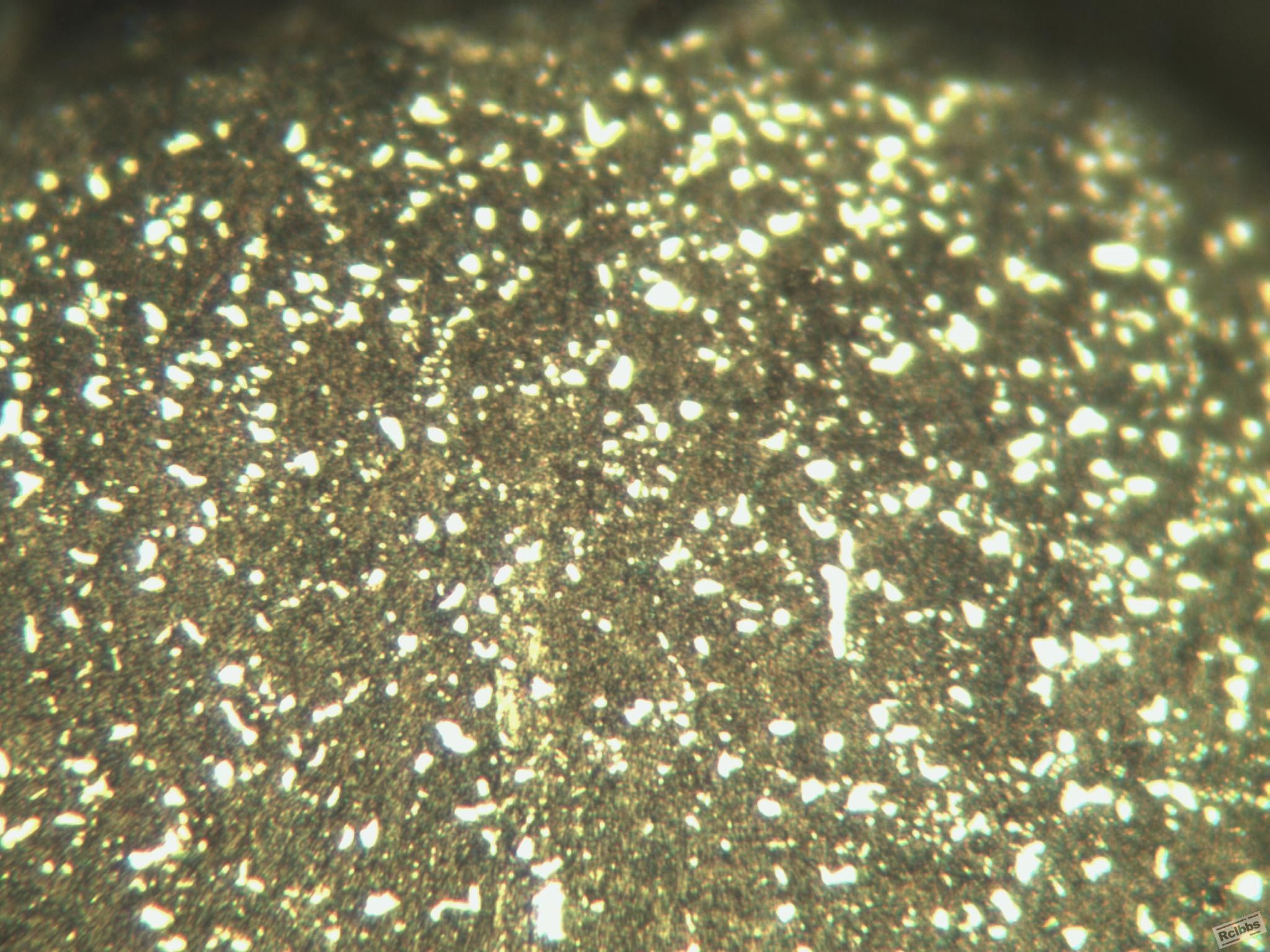

电动工具齿轮,渗碳表层组织
500×
500×
向图上的这种组织状况,此齿轮还能使用吗?
碳化物过多对产品性能有什么样的影响呢?
碳化物过多是什么原因形成的呢?
碳化物过多有什么办法补救呢?

碳化物已连成网,最好返工处理。如果不能返工,而马氏体、奥氏体的级别都小于5级,可以再回火6小时处理放行。

请仔细阅读国家标准,该组织应该达不到6级。可以判定为5级。

齿轮类的产品最好控制在3级以内的碳化物,超级的话进行扩散后重新淬火处理。

电动工具齿轮可能不会很大,像楼主工件的碳化物级别,没有三个小时的扩散碳化物降不下来,这样层深可能超。
