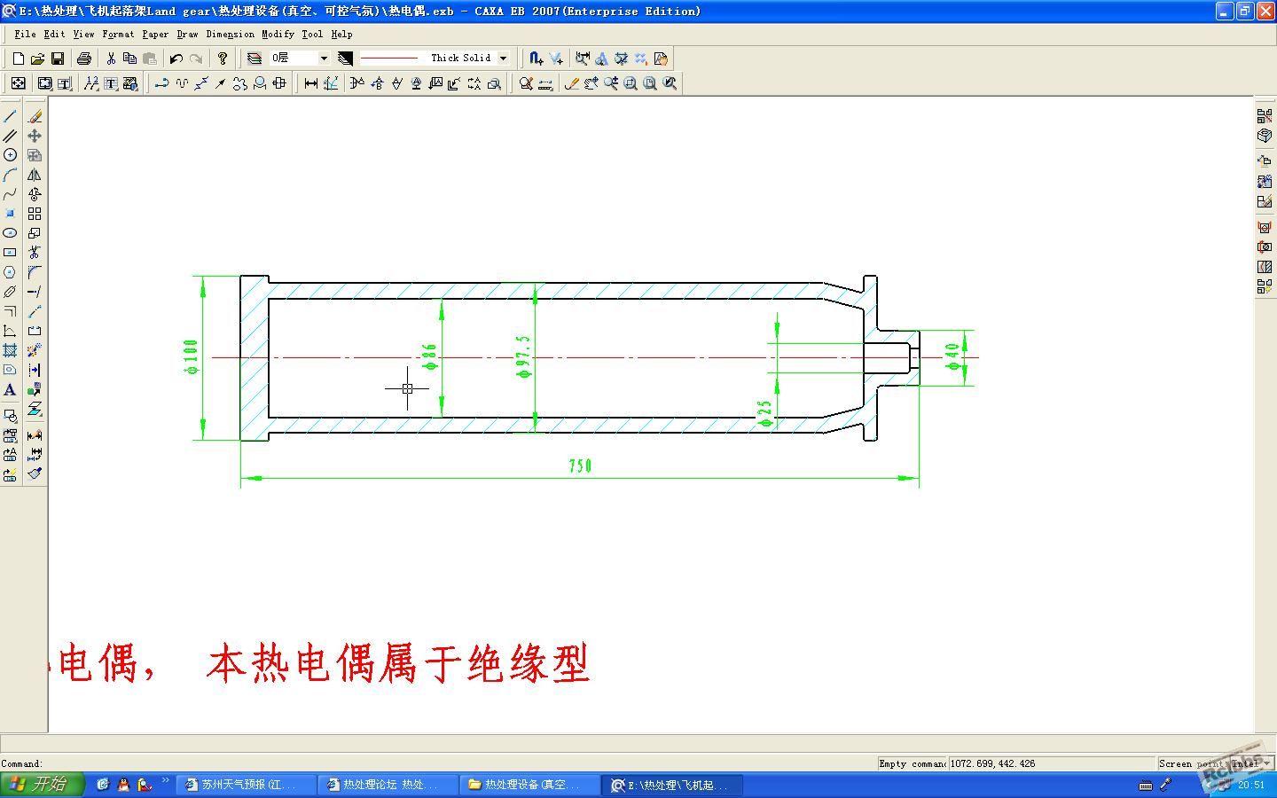

我公司一种管状零件35CrMo ,热处理气氛炉油淬水平放,.
由于炉子加热区高720, 零件长750, 零件只能水平放置.
零件变形应该是往后下油的方向弯还是往先下油方向弯?  因为没有做标记. 所以能难确认.
我认为是往后下油的方向弯.
(零件一般很少这样做,管状零件淬火标准里都说应该竖直淬火减少变形,没办法领导让试,那就试吧.)
结果这样:
零件中心跳动2.0mm.   左右两边跳动0.80mm左右.
并且椭圆1.0mm 整体椭圆.
零件两边用铁丝绑在料筐上. 水平放淬火.
淬火油温: 30度. 淬火保温时间:50分钟, 温度860度
