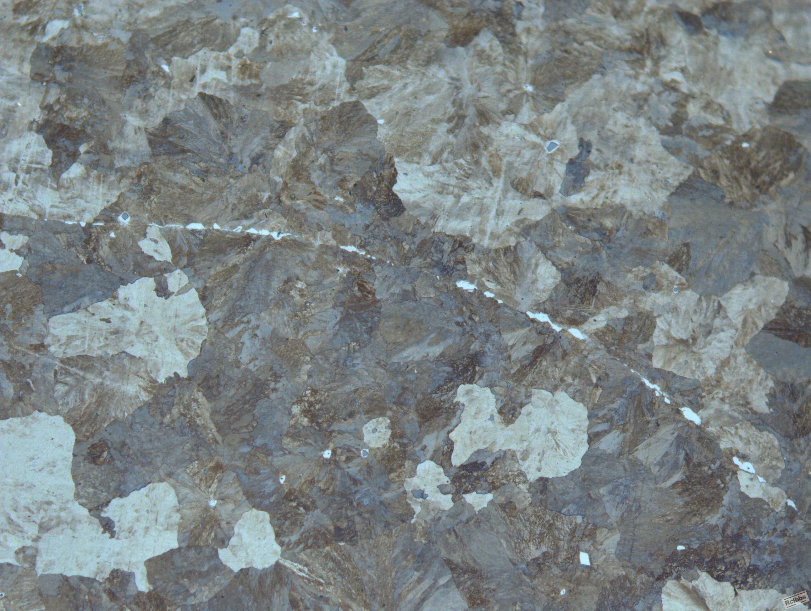

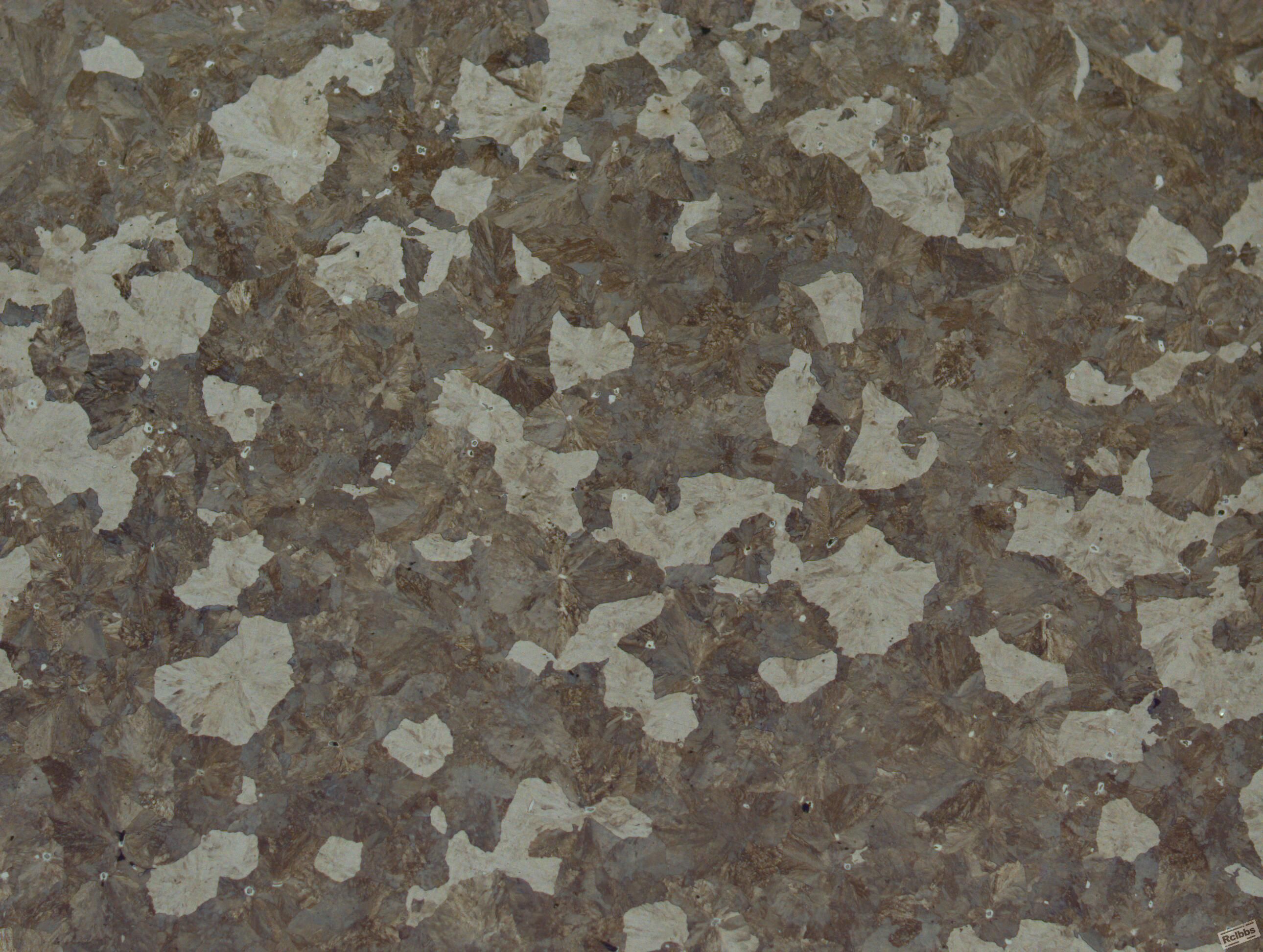

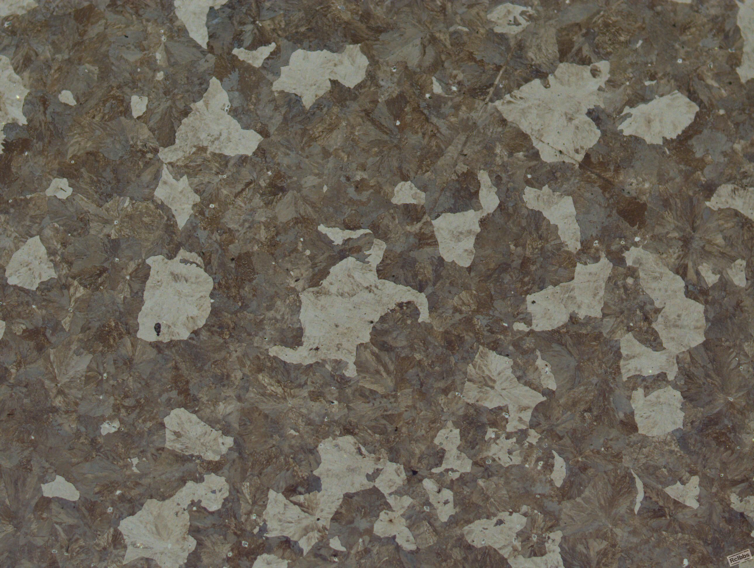

图为42CrMo连铸坯的铸态组织照片,请问图中是什么组织?白色块状是怎么回事?电镜下看也是很细小的珠光体组织,不是应该有先共析铁素体吗?

我也认为应该有铁素体,但在扫描电镜下看,这些白色的块状又是片间距很小的珠光体组织,搞不懂

发表于 2011-1-10 20:41:12 | 显示全部楼层
主要是珠光体,前二张在夹杂物周围有铁素体,第三张在晶界上有铁素体。
因冷速较快,铁素体未完全析出就发生共析转变所致。可认为是伪共析组织。

发表于 2015-12-1 20:21:27 | 显示全部楼层
最后一张是典型的铸态组织,铸态晶介很明显

发表于 2015-12-23 14:04:25 | 显示全部楼层
个人认为不一定要有明显的先共析铁素体,这个得看具体工艺
组织为珠光体和铁素体
签到天数: 13 天
发表于 2015-12-23 16:57:16 | 显示全部楼层
图片中无论白色还是灰色均应该为细片状珠光体组织,只是晶粒的位相不一样所以导致显示颜色有区别。

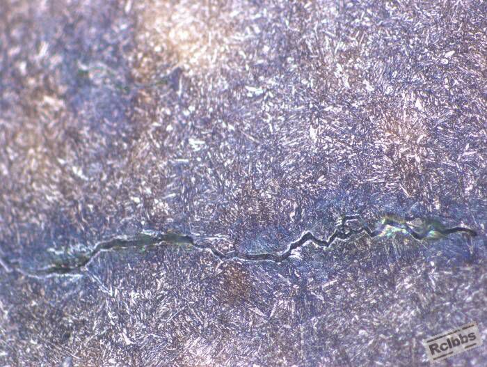

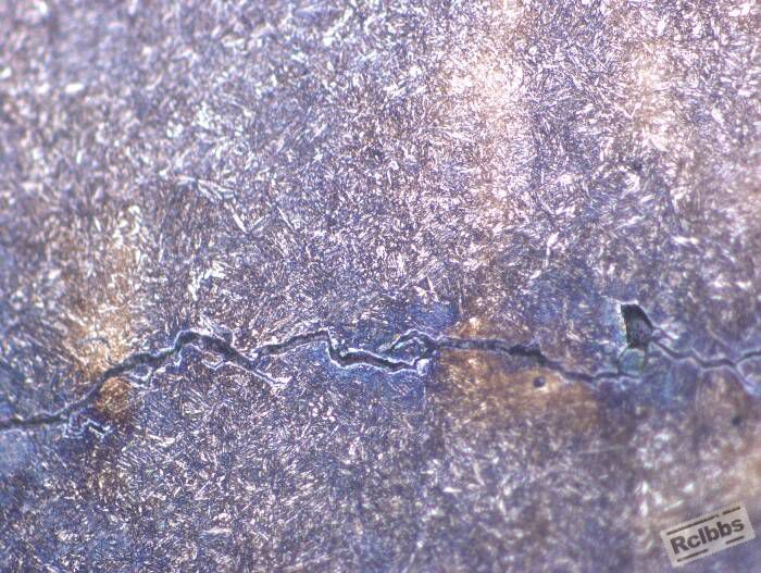

我发的两张图片是经调质处理的42CrMo曲轴基体金相组织图片(曲轴有裂纹,并沿白色铁素体组织形成并扩展),其布氏硬度为325HB。本人感觉这组织有异常,不完全像调质状态应有的回火索氏体组织,请教哪位专家能帮我看看图片里是有什么组织?谢谢!

发表于 2015-12-23 17:29:17 | 显示全部楼层
图片中无论白色还是灰色或者黑色均应该为细片状珠光体组织,只是晶粒的位相不一样所以导致显示颜色有区别。
签到天数: 13 天
发表于 2015-12-23 17:32:36 | 显示全部楼层
白色区域放大倍数高些就能看到细片状组织结构,便是最好的证明。

这个是保持马氏体位向的回火索氏体
