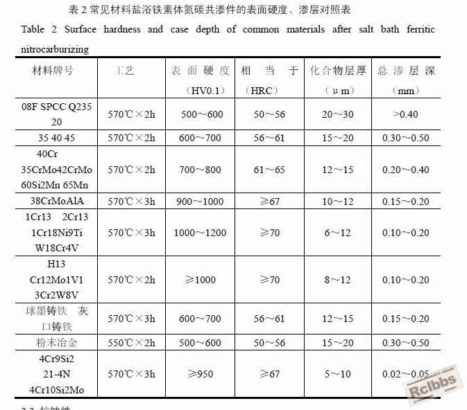

发表于 2011-1-14 05:57:57 | 显示全部楼层
上帖是表格,上传后变了,现在我抓图如下:
发表于 2011-1-14 22:12:40 | 显示全部楼层
周工晚上好,您的工艺的确很不错。我对照一下,我所做的化合物层厚度在你的工艺温度下,需要多一个小时。请教一下。

签到天数: 2862 天
发表于 2011-1-20 23:57:11 | 显示全部楼层
回复 13# 313354219
请参考我的文章:http://www.rclbbs.com/viewthread.php?tid=25004
