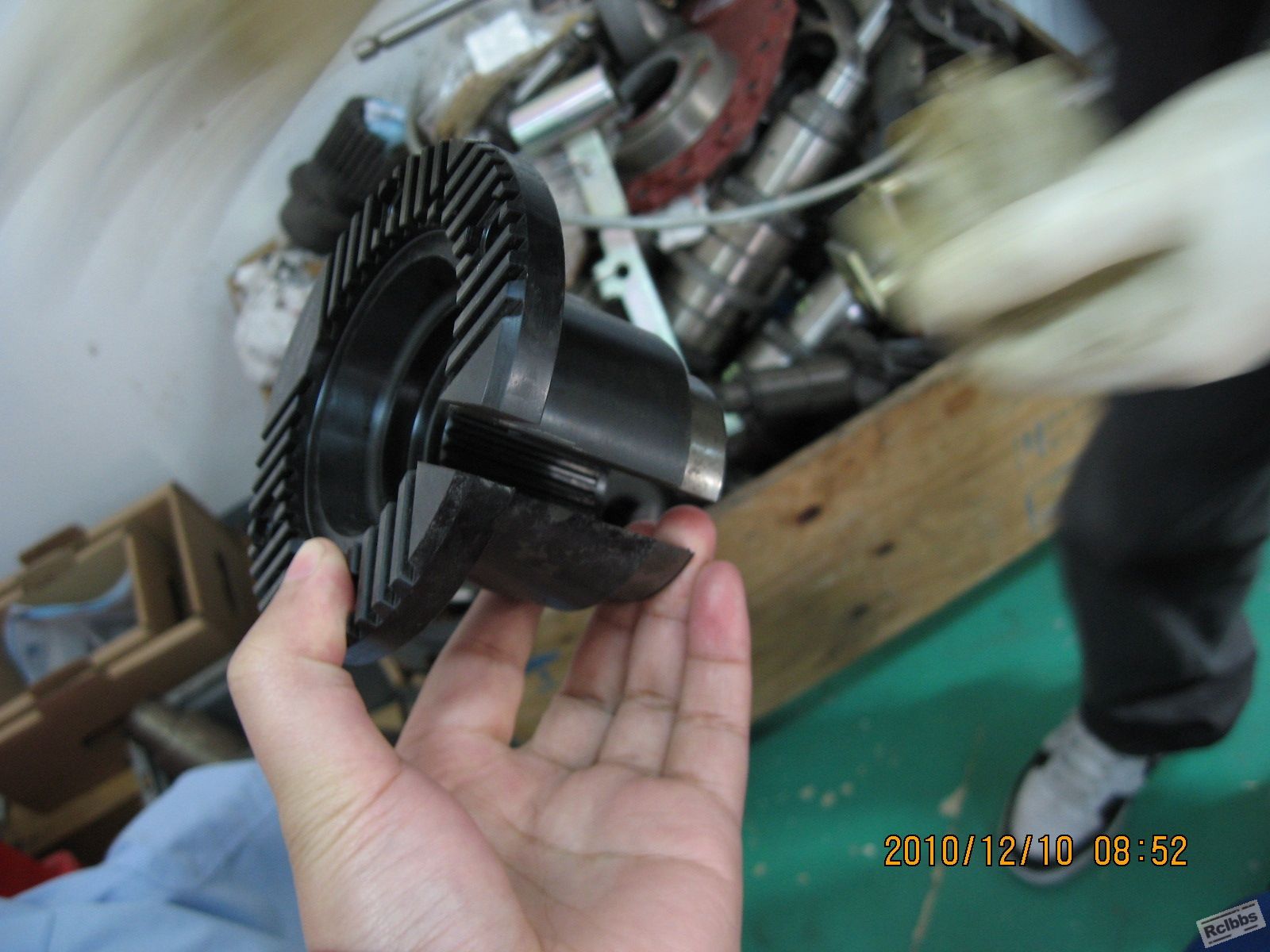

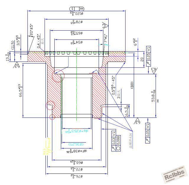

材料42rCrMo,要求HRC58--63,层深0.5--2;
lianq.wu@yahoo.com.cn
图示的三个部位需要淬火,
试了好长时间没能达到外资厂商的要求,
可以外协制作感应器。

    层深0.5--2,这么宽,什么指标达不到呢?

靠42CRMO要58-62会有开裂的危险哦‘要注意啊 正常50-55啊   你可以参氮处理啊60-62   整体淬火可以啊硬度54-56可以吗?

上图内孔54内端面感应圈,有朋友可以提供感应圈图片及加导磁体的位置图吗

    很困难,可以更改材料使用20CrMnTi渗碳处理,然后车掉不需要的渗层,淬火之后图纸所要求的三个部位淬火硬度可以满足。

此工件可以设计成两个感应器,内孔一个,外圆和断面共用一个即可,工件预热处理采用调质,HRC58以上的硬度是可以达到的。

内端面淬火出现晶界裂纹,又是什么原因
