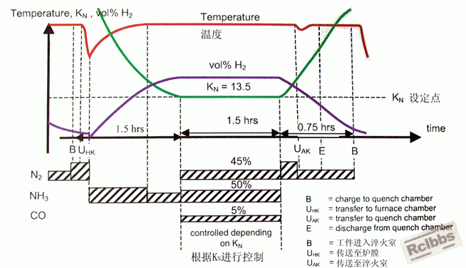

回复 5# 江湖123
50%的NH3,45%的N2和5%的CO2也是典型的氮碳共渗气体配比,请参见下图。

回复 6# Jasen
    还请专家解释一下这个图。看不懂
发表于 2011-2-12 16:06:54 | 显示全部楼层
回复 8# 313354219
这是一个新产品开发实验时根据实测数据绘制的显示图,曲线图下方是各气体的配比,流量和开关状态,图中红色曲线为温度,紫色为氢分压,绿色为Kn值。试验设备是安装氢探头和氮势控制器的。试验的目的是为了确定在无氢探头和氮势控制器的软氮化设备(试验炉型)上如何正确的设定各气体组分的配比,以方便处理工件时调整工艺。
