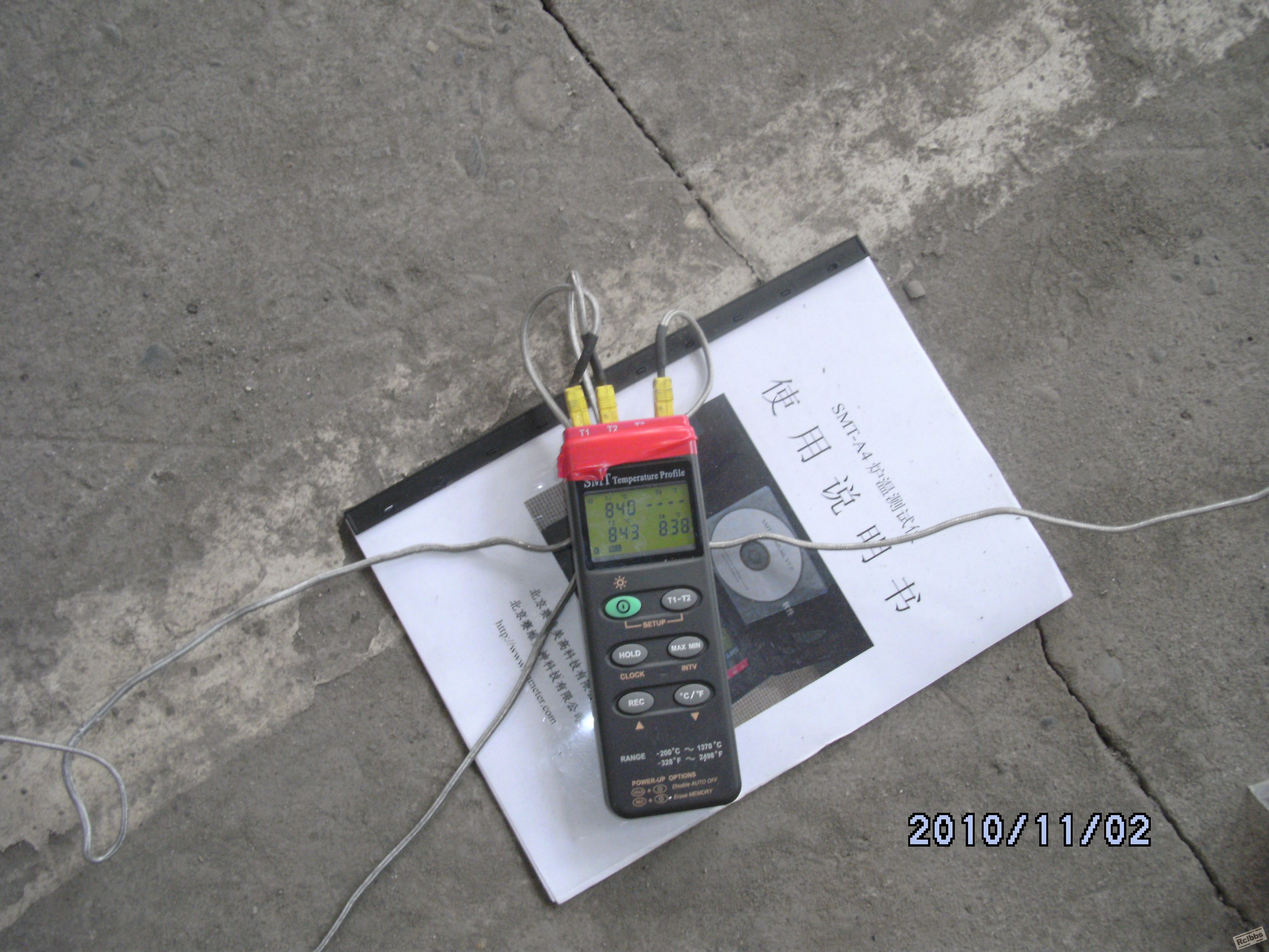

测量很简单啊,大家看下就知道了,工件这套设备有点贵:带RS232通讯接口和数据处理软件
设备主体(下面是说明书)
设备主体(下面是说明书)

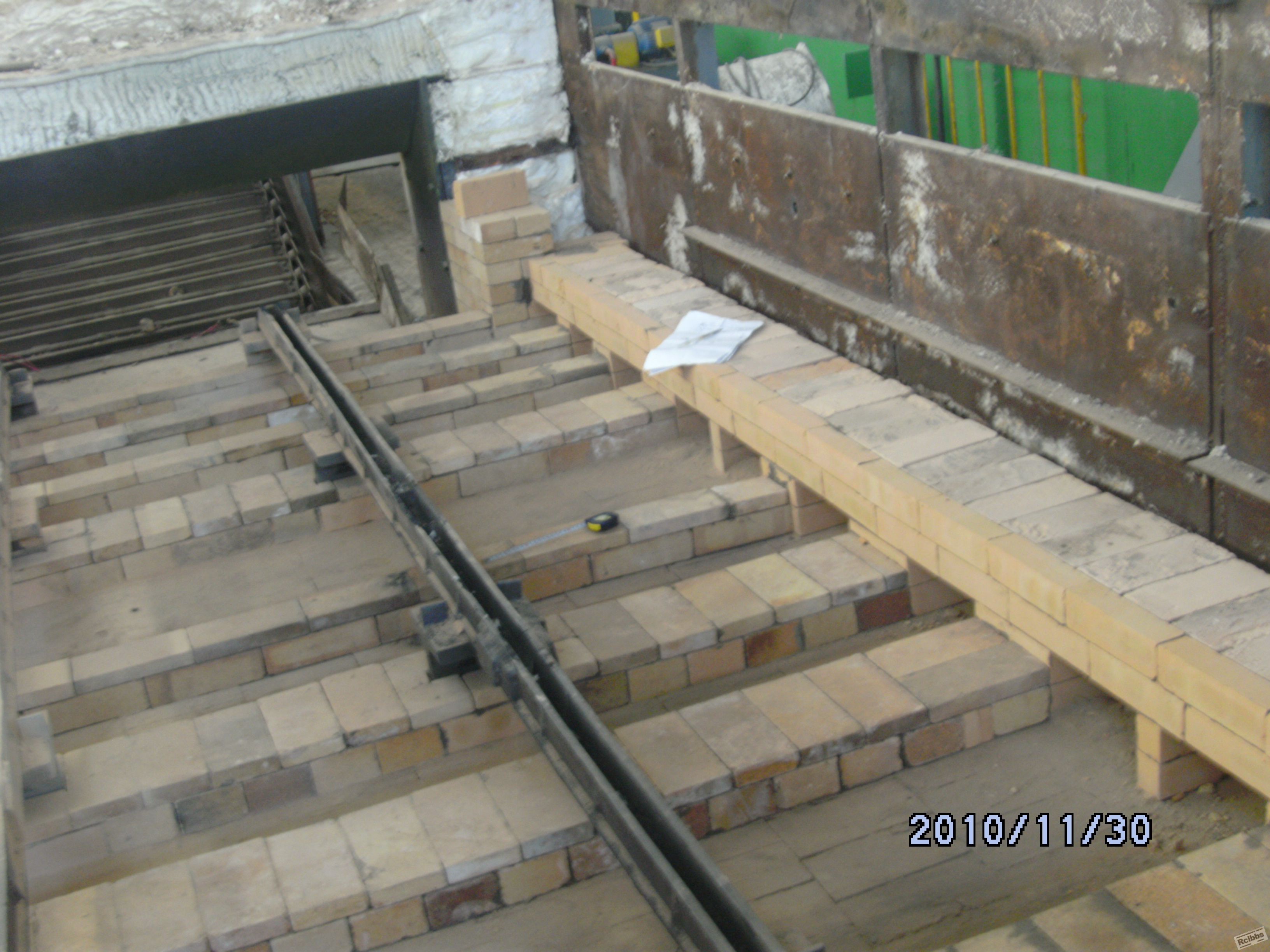

这就是我们用测温设备(左)测量后进行改造的推杆炉(右)
测温设备配套的铠装热电偶Φ4mmx20000mm(WRNK。。。。),北京赛维美的测温设备,仪表+热电偶+软件(需配电脑)

。。。仪表那儿附近是铠装热电偶的补偿导线啊,测量推杆炉在工件运行方向上的温度分布,左右中三个
  下图中的导轨--放在料架上的工件沿其在炉内加热并出炉
有测量结果啊,根据软件显示的温度曲线去判断
