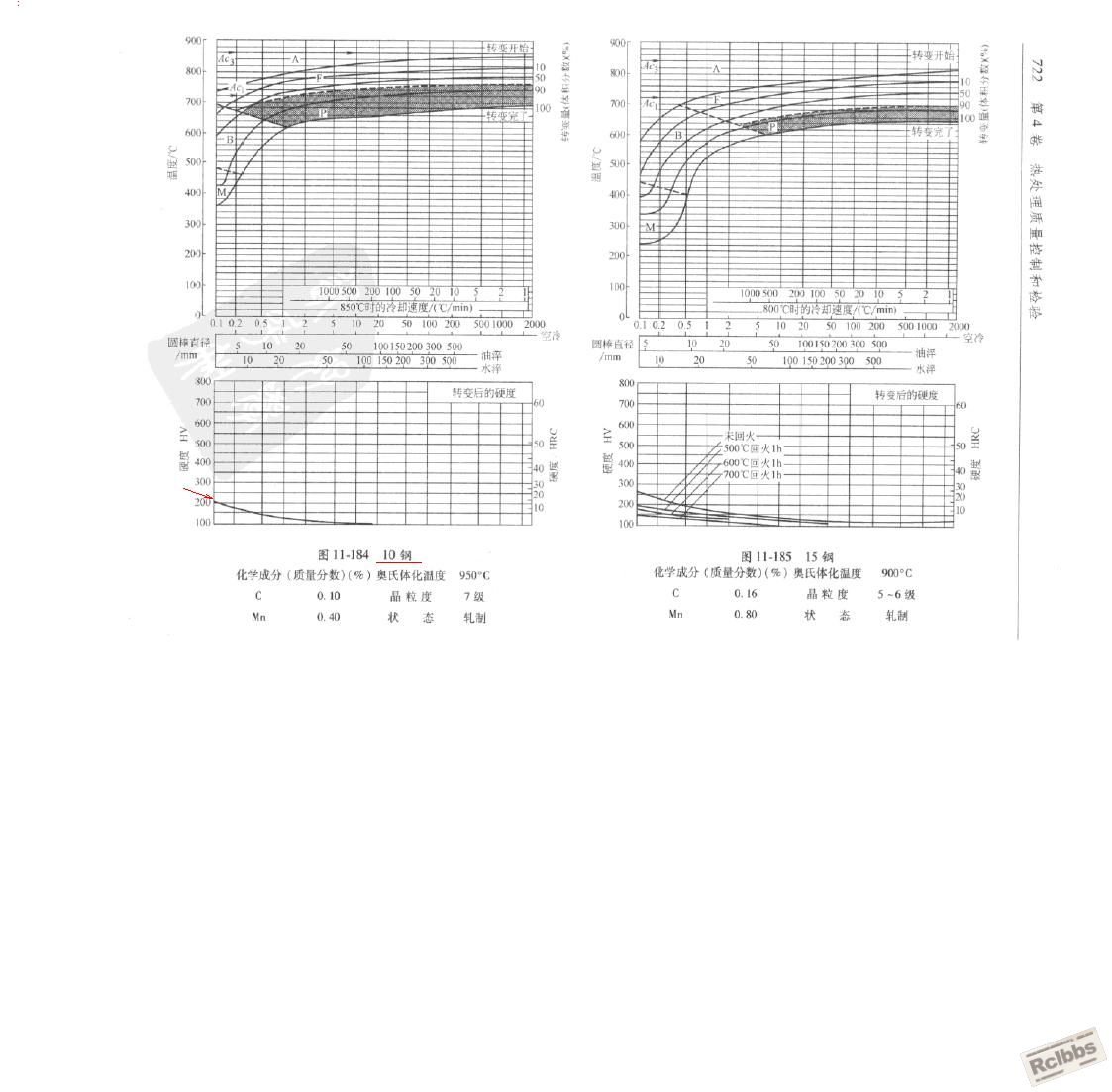

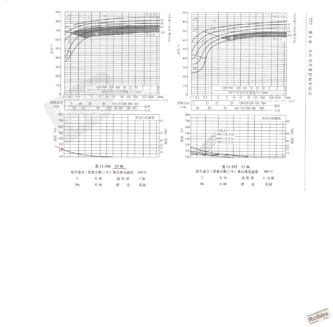

10钢淬火心部硬度就是应该低,否则就不是10钢了,要心部硬度高就选含碳量高一点的材料。10钢水淬最表面也不过200HV,要求400HV是毫无根据的。这有数据为证:
孤鸿踏雪 + 10 感谢支持!
