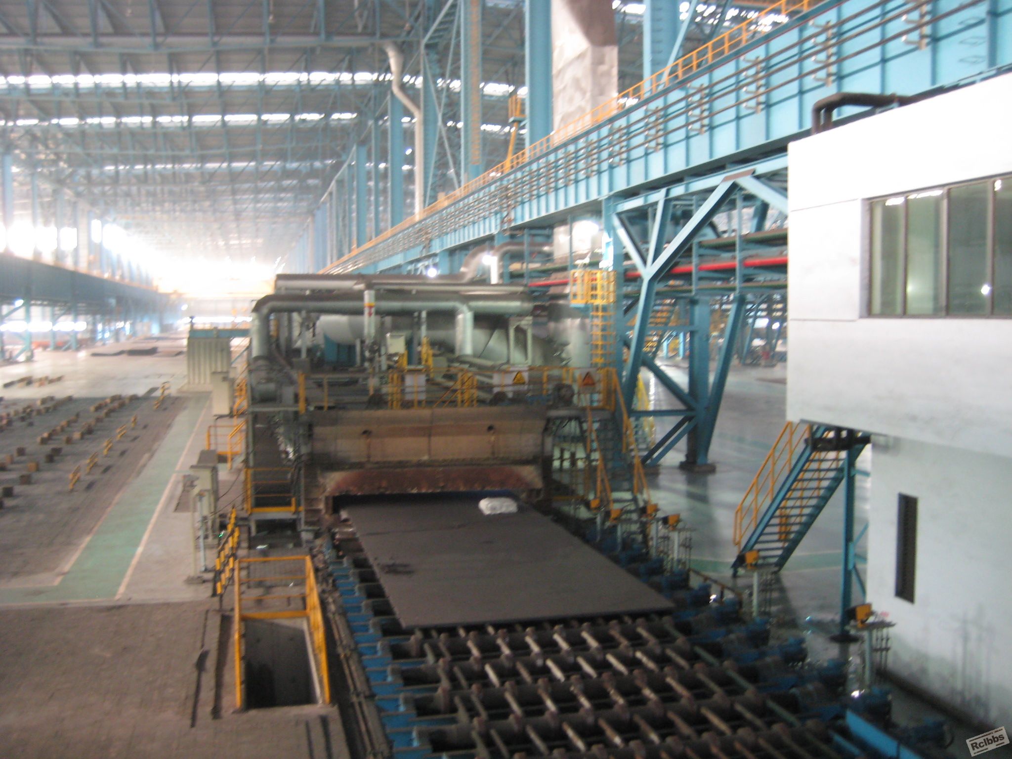

钢板上面安装有测试炉温均匀性的黑匣子。钢板在炉内来回摆动。

我对那个测试炉温均匀性的黑盒子很感兴趣。楼主能否解释下呢

这是辊底式热处理炉的“黑匣子”实验,高温温度测试仪实测和记录钢板在热处理炉内的加热过程的钢板和炉气温度分布,通过对实验结果的计算分析得出钢板加热总括热吸收系数,并对数学模型进行验证,以得出和调整控制模型中的总括热吸收系数。“黑匣子”是实现加热炉的数学模型控制和加热过程问题诊断的重要工具。

估计该炉子不长,不然不用摇摆。大约40的钢板,炉子40米左右吧。不带淬火,没用。
