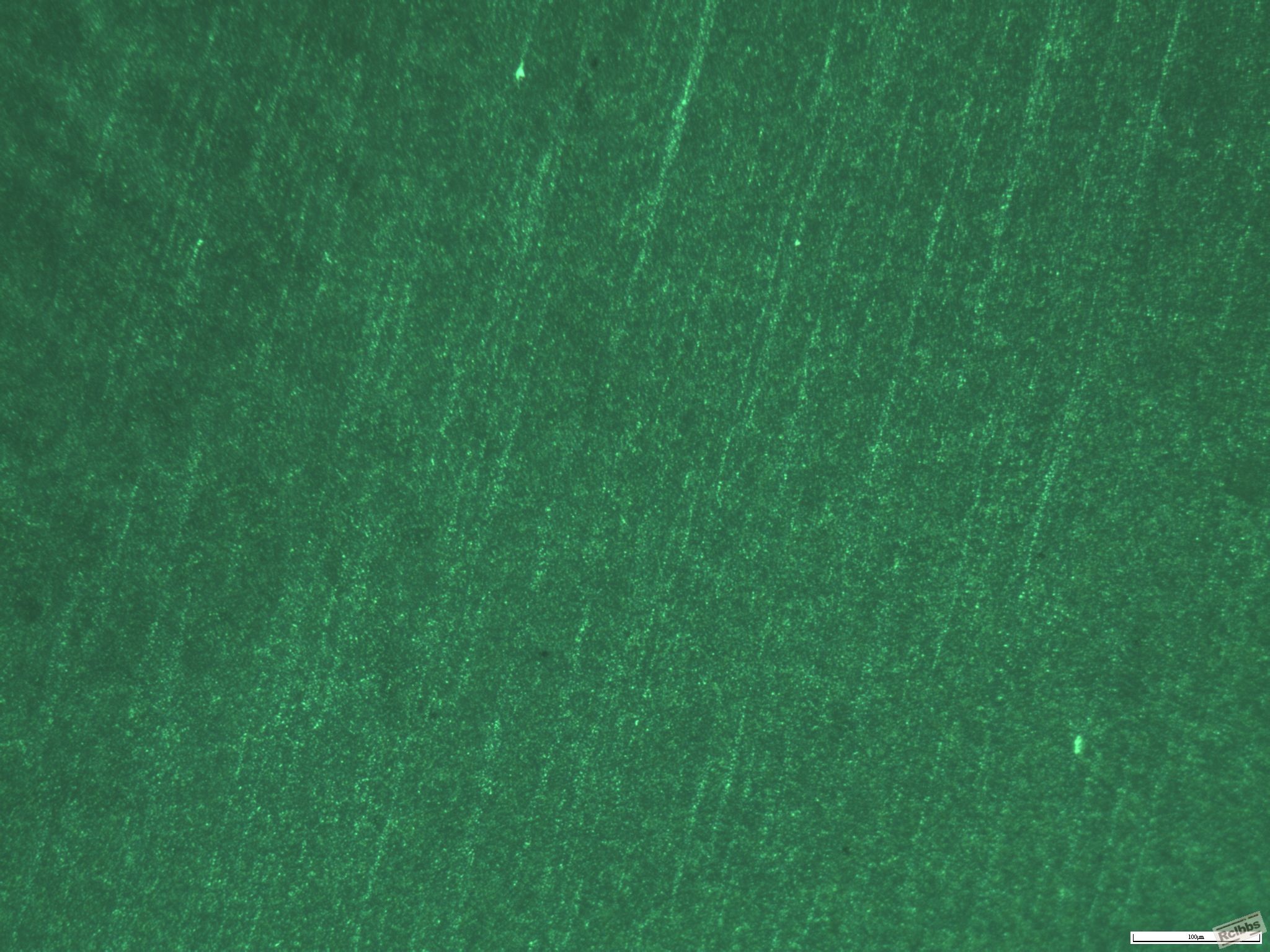

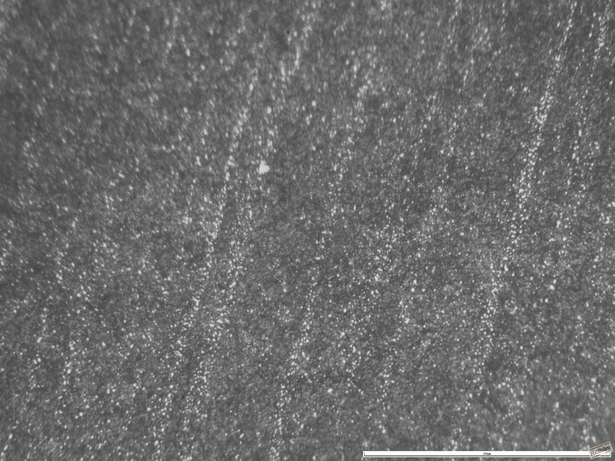

请各位师友看看这个GCr15的组织.带状很严重.和标准图谱对不上,不知道怎样评定.这种组织合格吗?

发表于 2010-12-15 19:59:21 | 显示全部楼层
是板材吧?前道工序是冲压还是轧制?如果是的话,就可以解释了。方向性压力加工造成的。
签到天数: 951 天
发表于 2010-12-15 20:00:43 | 显示全部楼层
感觉不严重,小于2级。

 楼主| 发表于 2010-12-20 18:33:59 | 显示全部楼层
回复 2# aaron01
    回专家,不是板材,是滚柱.此图片是横截面取的样.

发表于 2010-12-20 19:18:07 | 显示全部楼层
是满严重的  是原材料不好   是锻造 碳化物偏析吧

发表于 2010-12-20 20:21:57 | 显示全部楼层
回复 4# tangdaodong
    GB/T 18254

发表于 2010-12-27 18:57:25 | 显示全部楼层
不太严重的 我们的 GCr15轴承套圈 经常性发现2.5级带状碳化物
 楼主| 发表于 2010-12-28 13:55:36 | 显示全部楼层
回楼上,我下了7楼说的那个标准,的确小于2级.

发表于 2010-12-28 14:27:45 | 显示全部楼层
这样的带状组织很不错了

发表于 2016-6-23 14:01:18 | 显示全部楼层
这个带状真的还可以了
