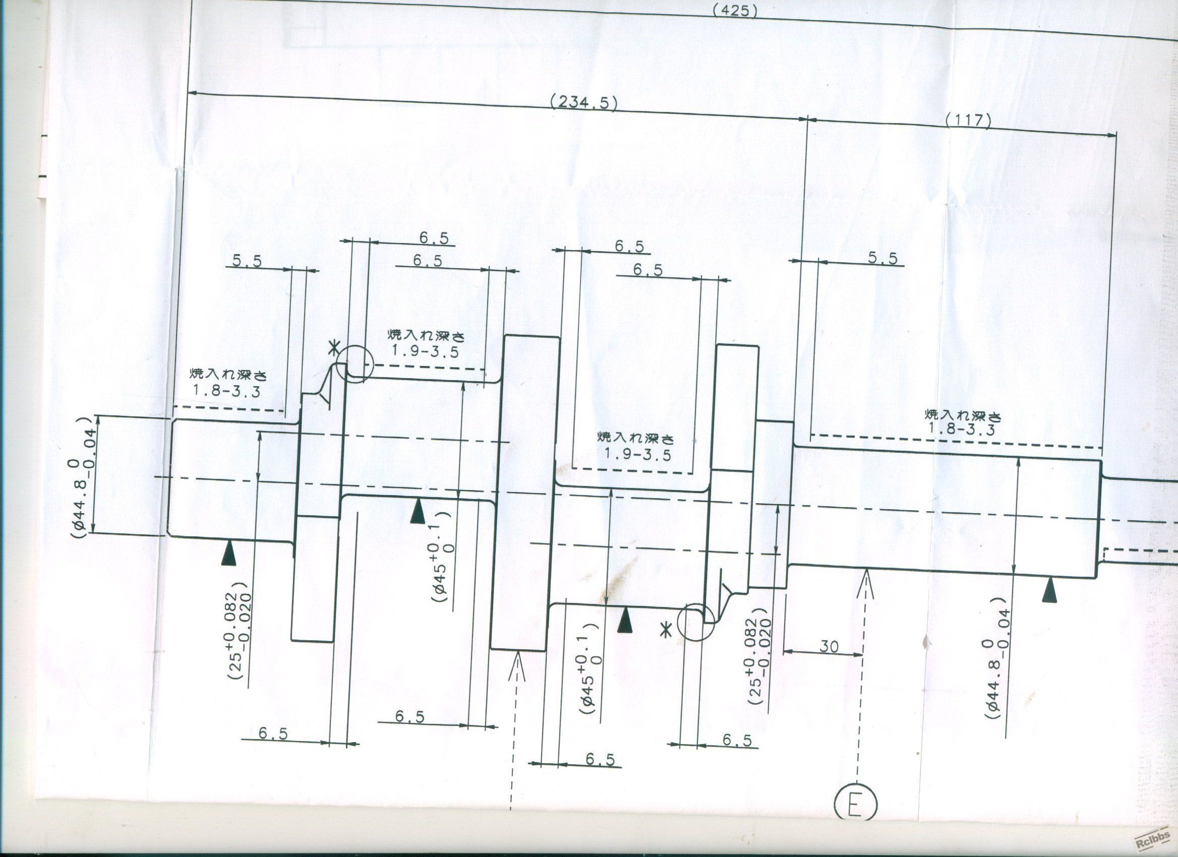

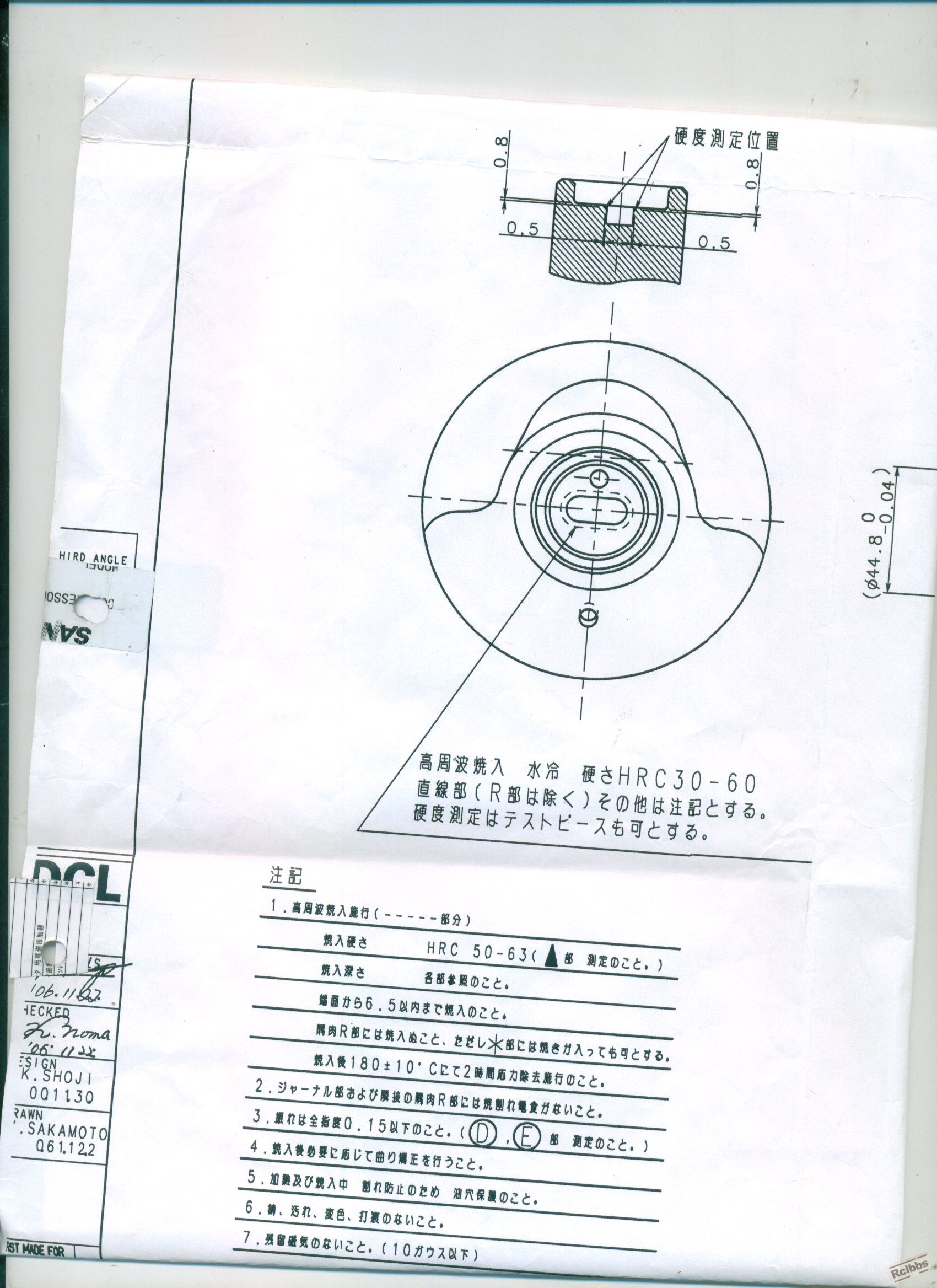

这还不好做,曲轴淬火感应器嘛!
不过感应器做出来了,要看你有没有机床了,量大的话就上一台淬火机床。
