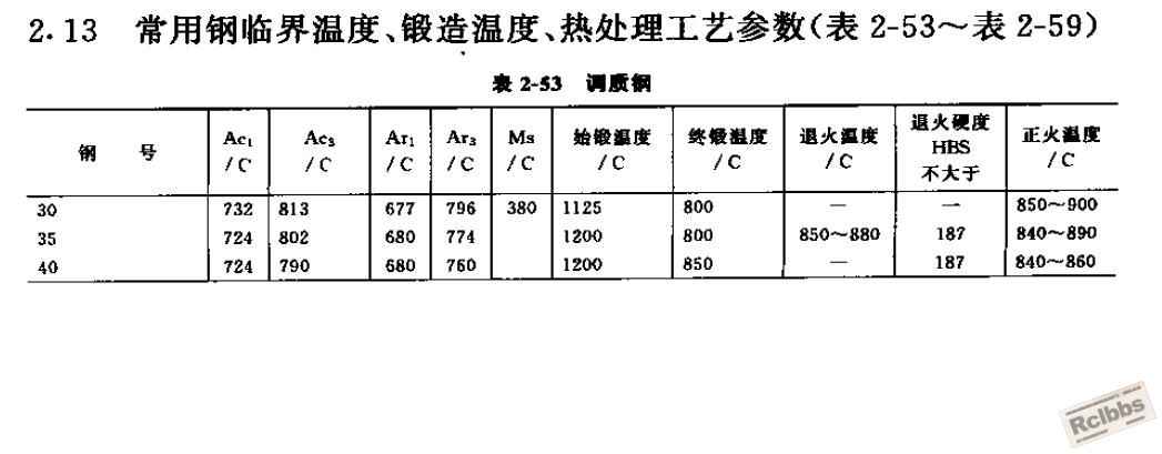

有什么书能查到所有金属材料的AC1和AC3线???
没用过,请用过的前辈指点。

    我可以非常负责任地告诉你:现在没有这样的书,今后也不可能有。

《热处理技术数据手册》里面有相关内容,其它书籍手册都能够找到这些数据,有截图为证:
可以到站内这个地方下载:
http://www.rclbbs.com/viewthread.php?tid=771
