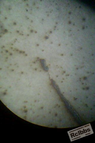

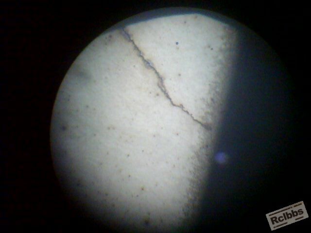

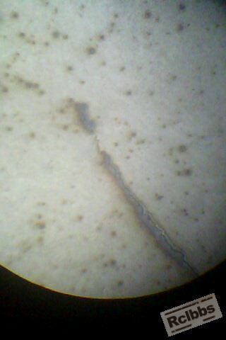

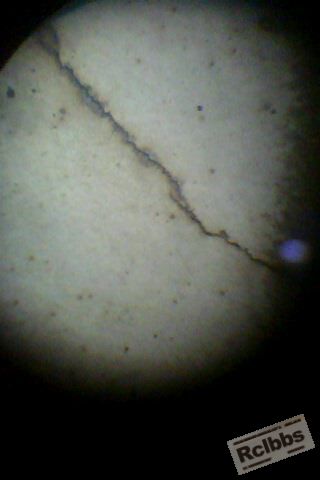

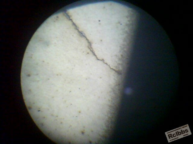

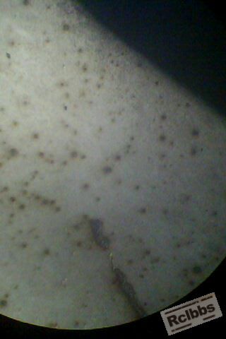

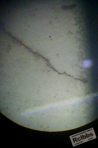

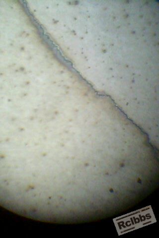

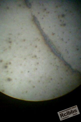

各位师傅,继上次出现裂纹后,这次不知道是怎么回事,在一切参数都没变的情况下又出现了裂纹,我所发的金相图是在淬火液浓度比较低的情况下出现的,中途加了之后就不存在此问题,是否是淬火液浓度低了的原因。都是手机照的不清楚,帮忙看看。图片是从齿顶到齿根的,是40CR材料,层深4.2MM淬火介质是聚乙烯醇。工件是花键轴类零件。是表面热处理。 9.jpg 齿顶处的 1.jpg 2.jpg 齿顶处 3.jpg 4.jpg 5.jpg 6.jpg 7.jpg 8.jpg

    什么材料?什么热处理?

你是如何制样的。

一.增加淬火液浓度后如果能满足淬火质量要求,那就一直这样做下去.
二.一切参数都没变并不意味着加热的实际效果相同
三,不排除有其他的影响因素.
发表于 2011-1-25 16:16:52 | 显示全部楼层
你这个裂纹有可能是原材料裂纹哦,先看看金相吧
发表于 2011-1-27 14:01:55 | 显示全部楼层
怎么淬火的啊?采用的工艺是什么?元原材料夹杂物,金相组织怎么样?
