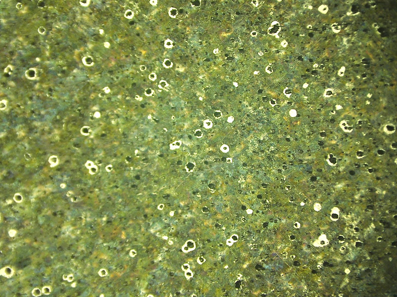

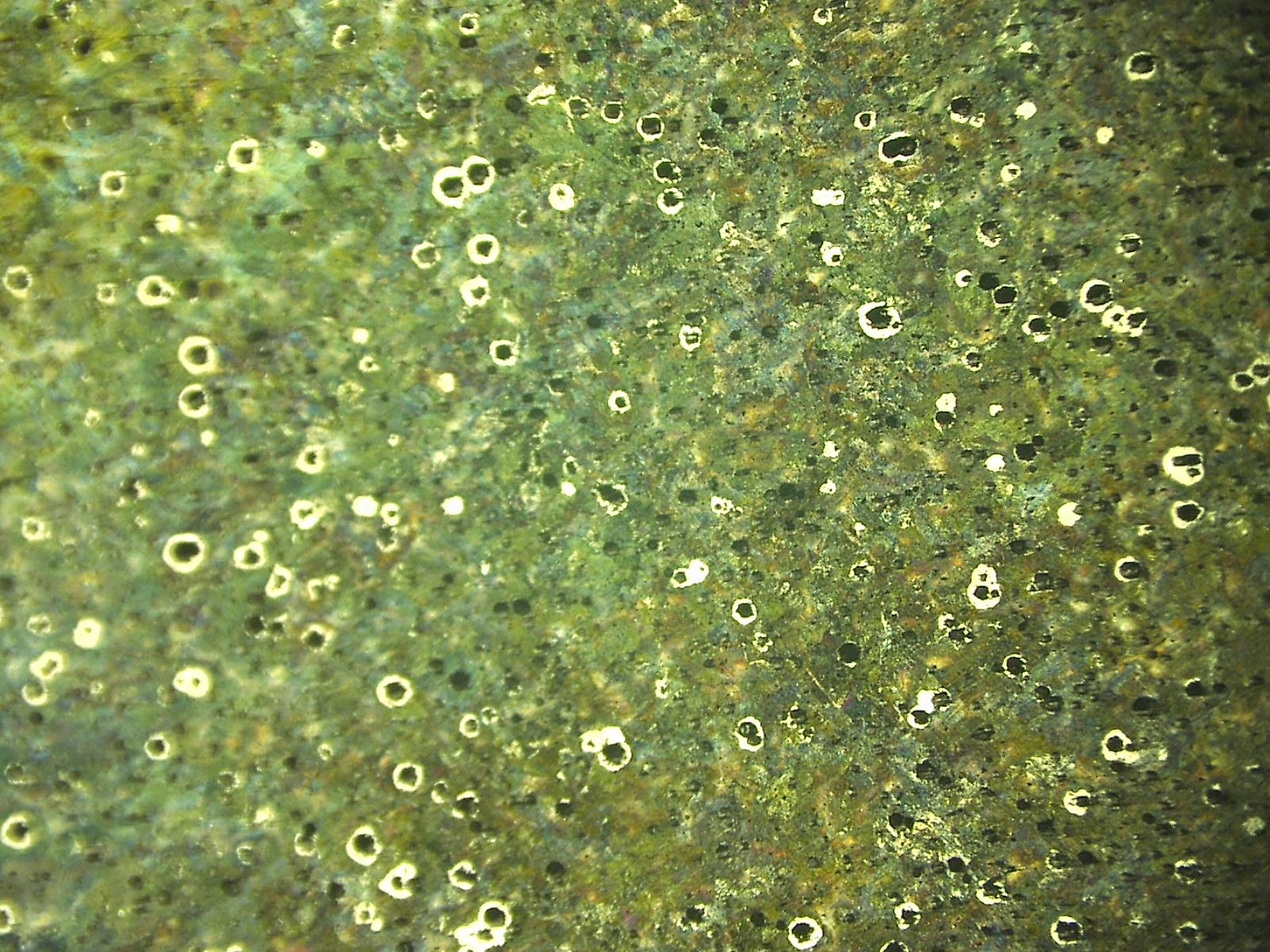

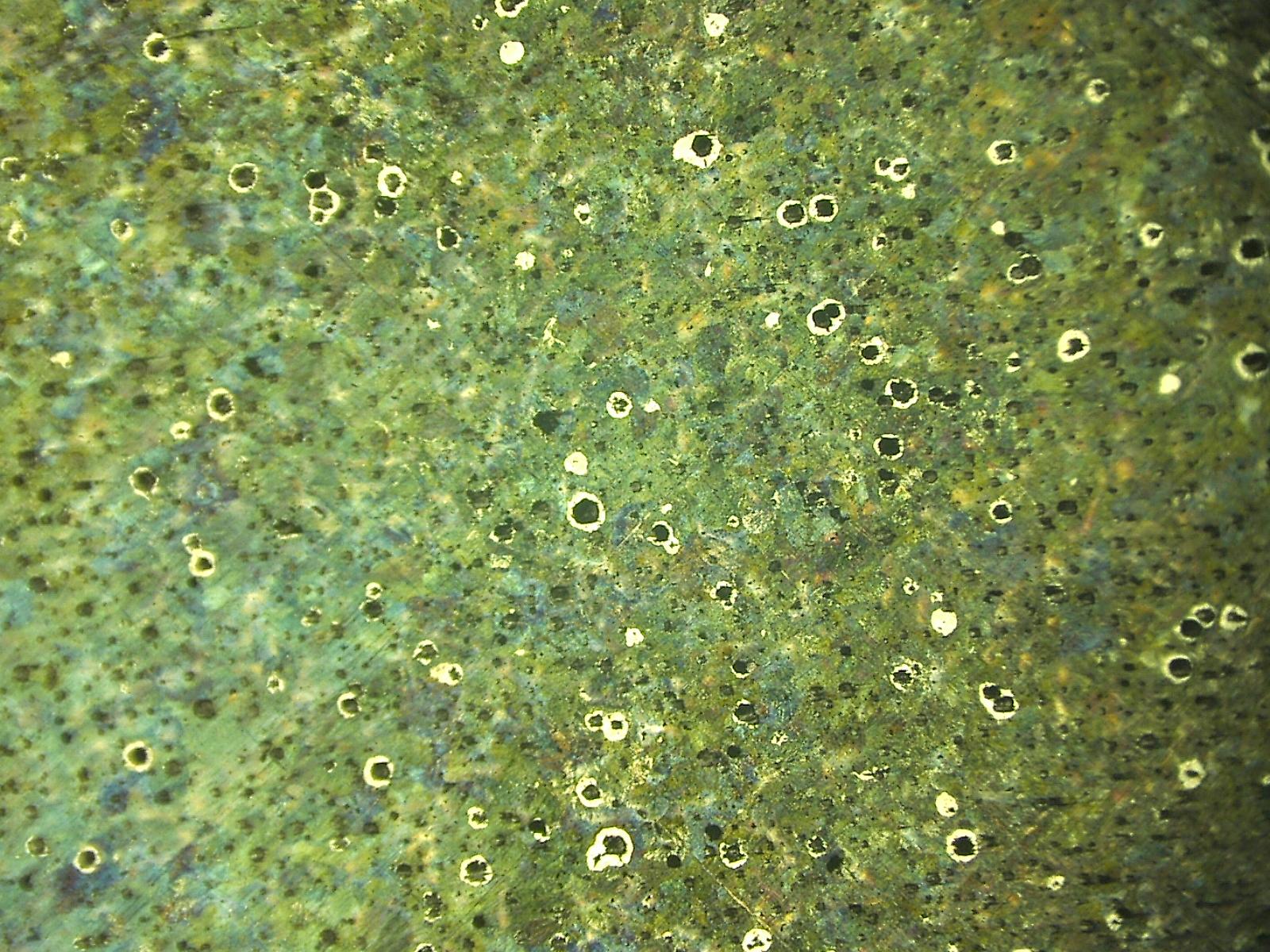

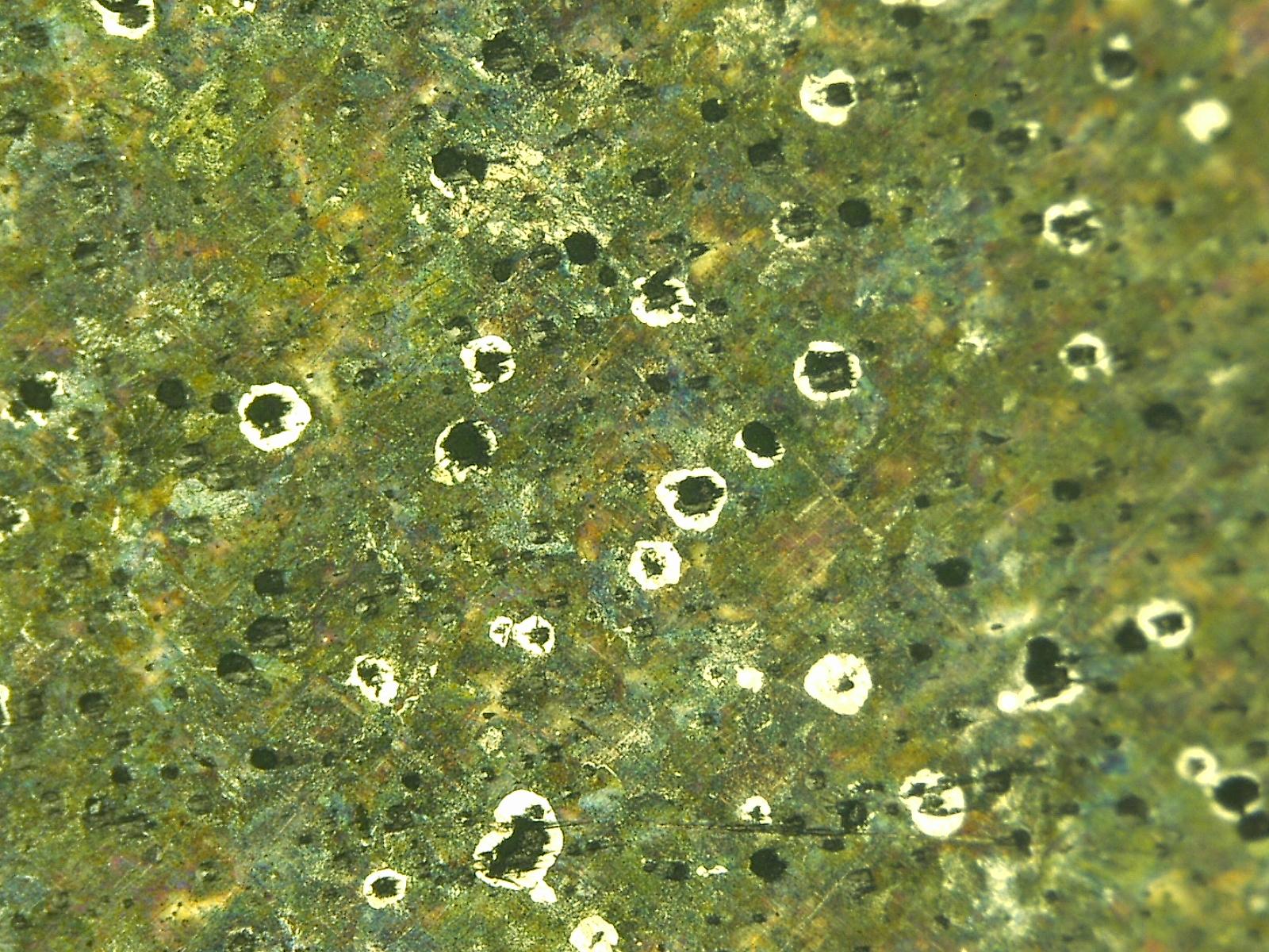

该零件是日本进口件,断裂失效,检查断口硬度257HB,按GB-T 9441-1988球墨铸铁金相检验检查球化率,1-3张照片为100倍,第四张是200倍,试样制备方法是:粗细金相砂纸预磨、氧化铬抛光、4%硝酸酒精腐蚀。我的问题是:1、铁素体包裹石墨球? 2、球化率2-3级.  3、图中其他是什么组织(判断应该80%以上是P)?   4、这是什么铸铁?    5、试样制备方法有什么失误?

典型的球墨铸铁组织。
铁素体包围石墨乃牛眼状铁素体(是不是很形象?),是球墨铸铁的正火(或者铸态)组织。原因:球状石墨析出时,周围奥氏体含碳量较低,但硅量较高,因此冷却中,石墨周围易析出铁素体。若采取不完全正火,那得到的是碎块状铁素体。
基体当然是珠光体了。

发表于 2007-8-16 20:36:49 | 显示全部楼层
楼上说的很对。硬度之所以高达257HB,与基体珠光体为主相应照。
为什么相片是绿色的?
发表于 2007-8-17 07:11:30 | 显示全部楼层
制样不太好,改用金刚石研磨膏抛光,把石墨抛灰,观察有无异常石墨.侵蚀后清水冲洗,按到吸水纸上吸干水分再照相,多调几个视场,看有没有渗碳体之类的非正常组织.

发表于 2007-8-30 06:39:33 | 显示全部楼层
应该是制样的问题,球墨铸铁的金相应该就是那几种,
257hb可能是P%比较多的原因.
你也可以检查一下有没有别的什么合金元素.
最好把500倍的照片发上来,基体组织还是不很清晰.
发表于 2007-8-30 22:49:04 | 显示全部楼层
QT-H265  HB 225-305  基体组织为珠光体   抗拉700     屈服420
QT-H300  HB 245-335  基体组织为珠光体或回火索氏体   抗拉800   屈服480
如果你判断是珠光体或回火索氏体那么应该是合理的.
具体是什么,照片不是很好分辨,最好把试样再抛一下
