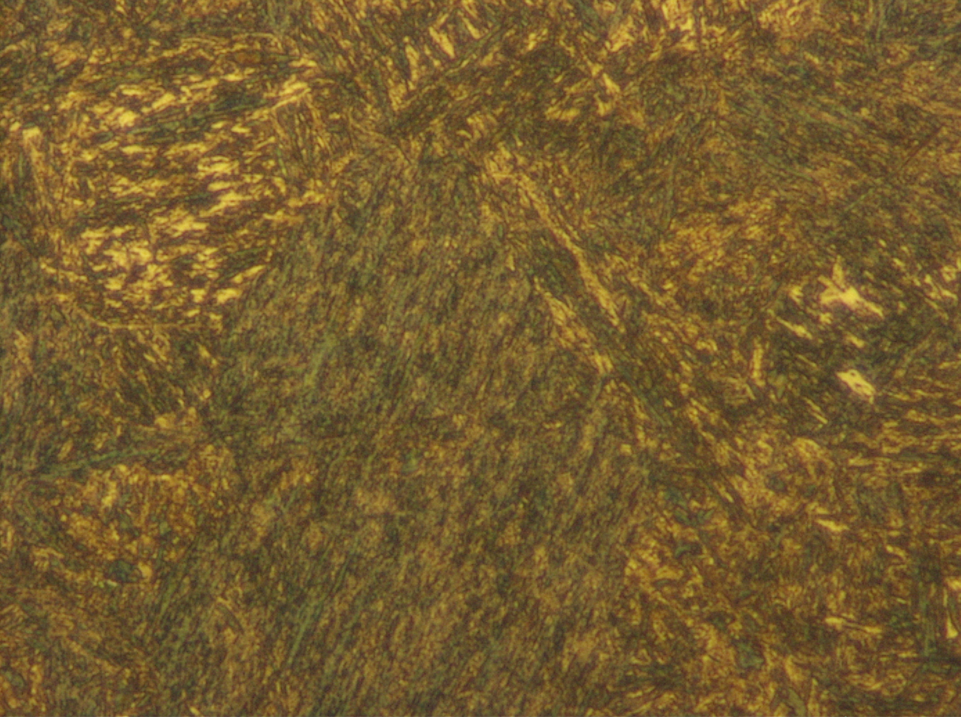

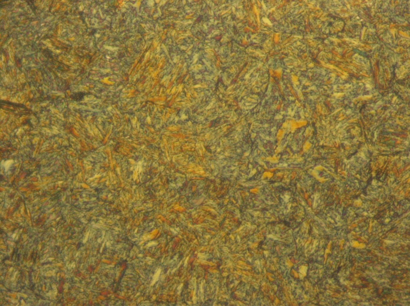

以下是45#钢淬火和回火后组织照片,请大家SEE SEE,当然有高人详细注解就更加完美了,实话说,淬火马氏体和回火马氏体我的理解也只是在理论上的而已,我认为是淬火马氏体和保持马氏体位向的回火索氏体,对不? 1-test.jpg

[localimg=400,299]1[/localimg]

下面的是淬火马氏体,但是沿着境界有黑色的叶针,是马氏体针对吗?

请帮我确认一下我的金相组织判断的对否谢谢!

应该就是马氏体
 楼主| 发表于 2007-8-19 22:18:51 | 显示全部楼层
下面的是淬火马氏体,上面的照片是回火后的,我看书上说是保持马氏体位向的回火索氏体啊!!!难道是回火马氏体嘻嘻!
