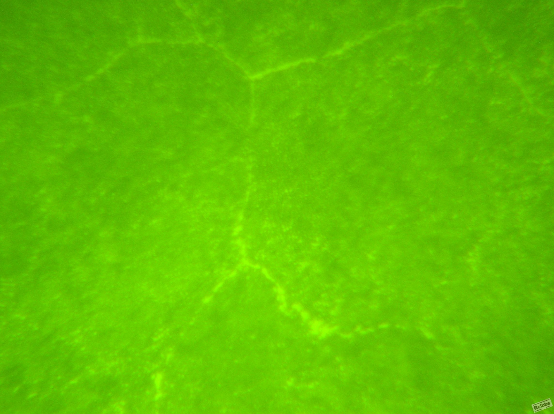

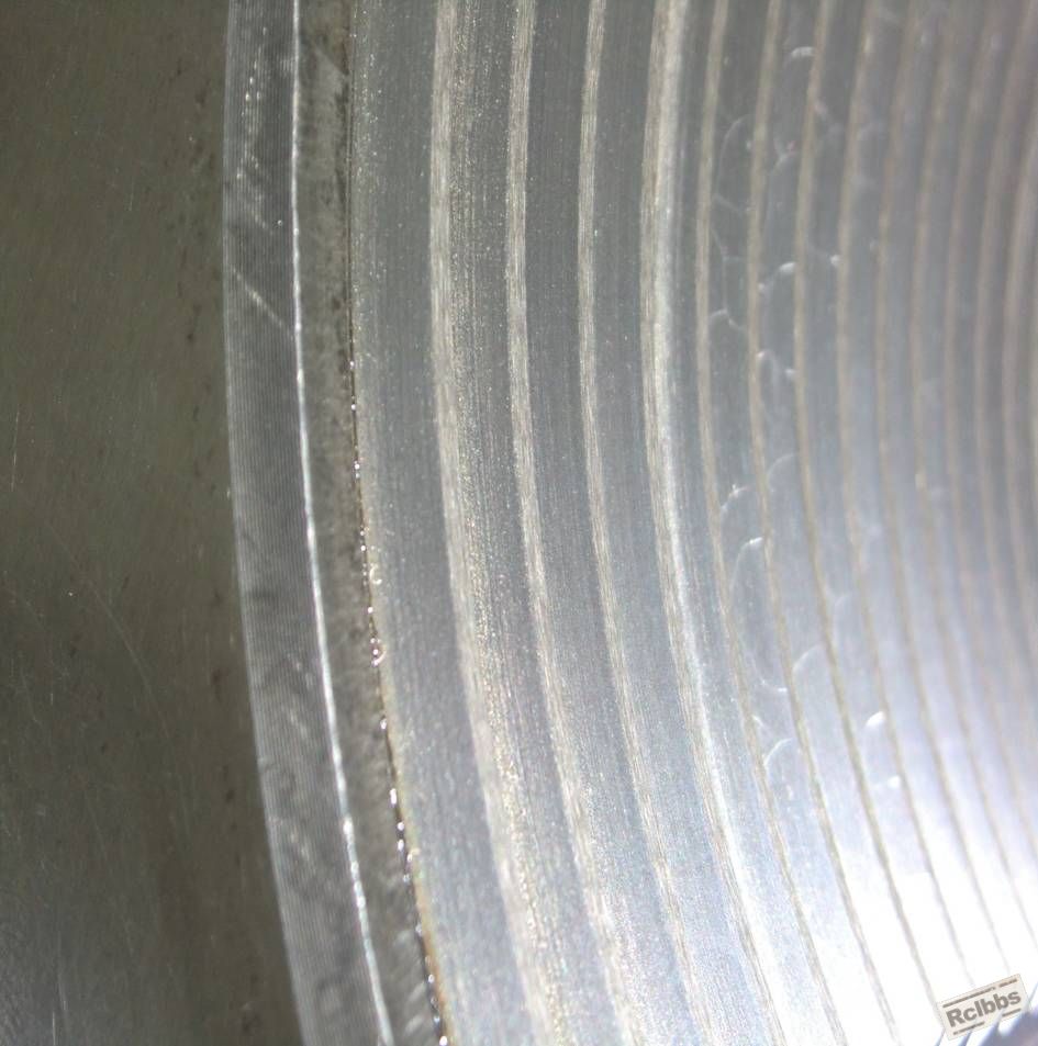

轴承钢在加工内螺纹时出现裂纹,请问是否可以认为是网状碳化物引起的磨削裂纹,具体见图。
签到天数: 950 天
发表于 2010-12-3 21:09:44 | 显示全部楼层
可以认为是网状碳化物引起磨削裂纹的一个因素,
最好能提供裂纹处金相照片
签到天数: 281 天
发表于 2010-12-3 21:56:30 | 显示全部楼层
看楼主的实物图为网状龟裂现象,极有可能为磨削裂纹,但具体情况需做个镶嵌看看金像再说。
签到天数: 108 天
发表于 2010-12-3 22:53:08 | 显示全部楼层
磨削裂纹有可能是热处理过热,也有可能是磨削时进给量太大或者磨削速度过快,或者磨料选择不合适
发表于 2010-12-4 11:01:18 | 显示全部楼层
首先检查裂纹套圈有无磨削烧伤、烧伤程度,再考虑组织等其他因素的影响
签到天数: 108 天
发表于 2010-12-4 19:53:08 | 显示全部楼层
看你的晶粒很粗大  很可能是过热组织
发表于 2010-12-4 22:45:43 | 显示全部楼层
网状碳化物也是引起的磨削裂纹之一,和二楼的意见一样最好上传裂纹形态的图片,还有方便的话同时说明热处理工艺等技术要求,再进行进步综合分析判断

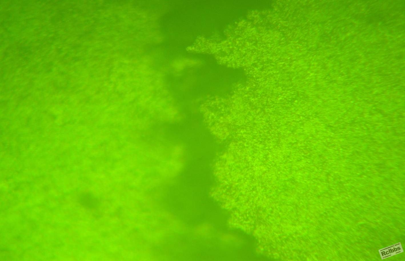

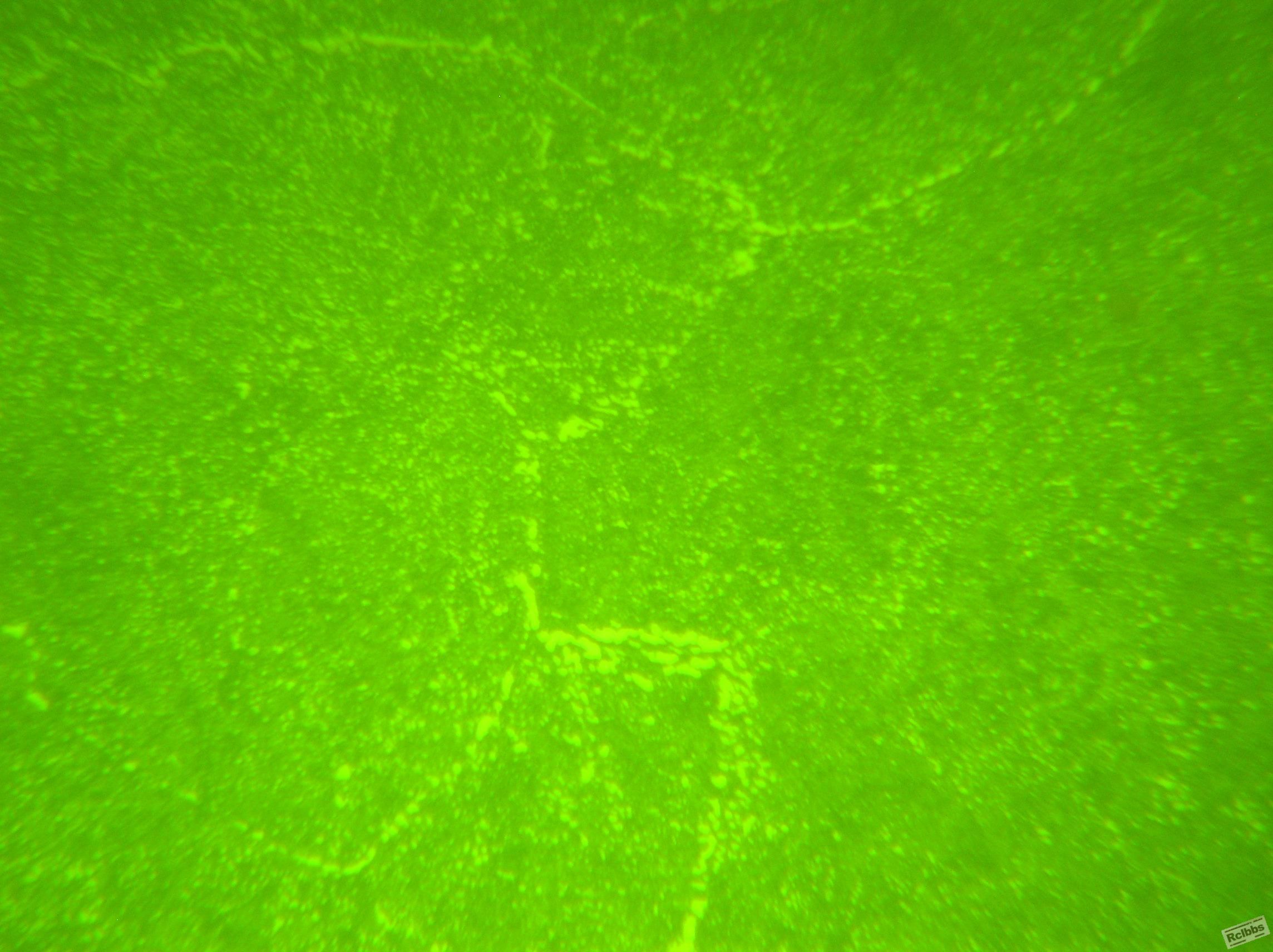

 楼主| 发表于 2010-12-5 10:49:09 | 显示全部楼层
齿形处没有烧伤层,补充一张裂纹处的照片。
裂纹照片
裂纹照片
发表于 2010-12-5 23:30:06 | 显示全部楼层
回复 8# chentw
    请问图片是多少倍数,而且又不清楚,组织形态看不清,裂纹又不像,还不好分辨,请发个清晰的,你这样的图片不好评论判断
发表于 2010-12-6 06:33:33 | 显示全部楼层
照片不够清晰。
发表于 2011-2-22 11:36:28 | 显示全部楼层
裂纹边缘没有明显脱碳,热处理导致的原因较大。
发表于 2011-3-8 19:15:05 | 显示全部楼层
很不解,加工螺纹出现的问题为何叫磨削裂纹,太搞了吧。
签到天数: 173 天
发表于 2011-3-8 19:52:15 | 显示全部楼层
你的裂纹在什么位置   是否所有地方都有裂纹  还是就在螺纹哦处
发表于 2011-3-9 14:19:50 | 显示全部楼层
照片不清晰!没有标注照片倍数!
发表于 2011-4-1 22:36:56 | 显示全部楼层
可能没经过球化退火所造成的。
签到天数: 301 天
发表于 2011-4-2 16:37:58 | 显示全部楼层
淬火的温度高了,冷却速度也有问题
