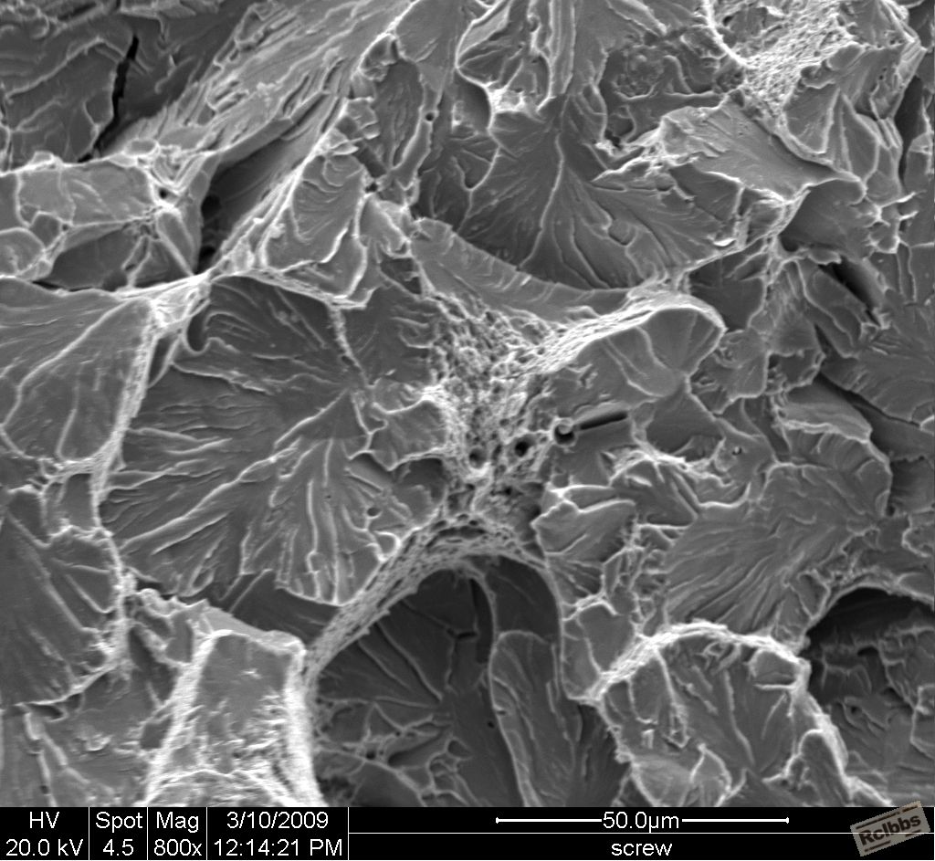

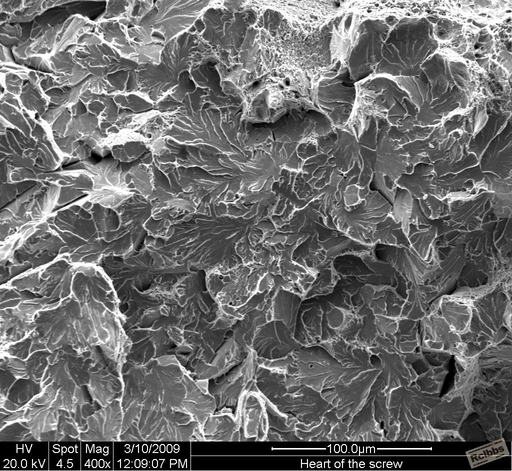

发表于 2010-12-1 17:54:18 | 显示全部楼层
上图解理断裂,扇形解理花样。
解理断裂一般要有解理面出现,具体特征断口学有挺多的论述。
准解理就是类似解理花样但是特征不明显。
