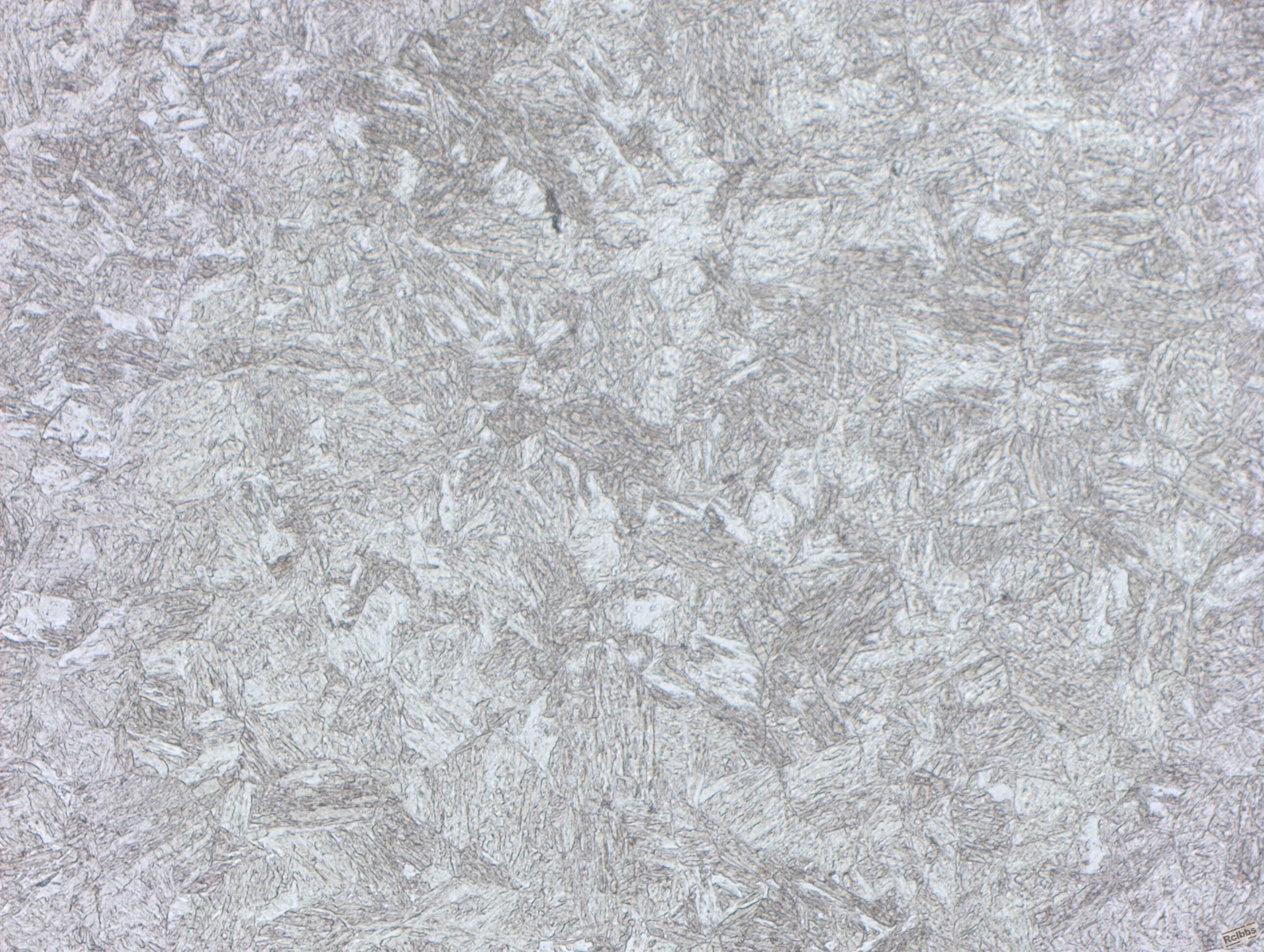

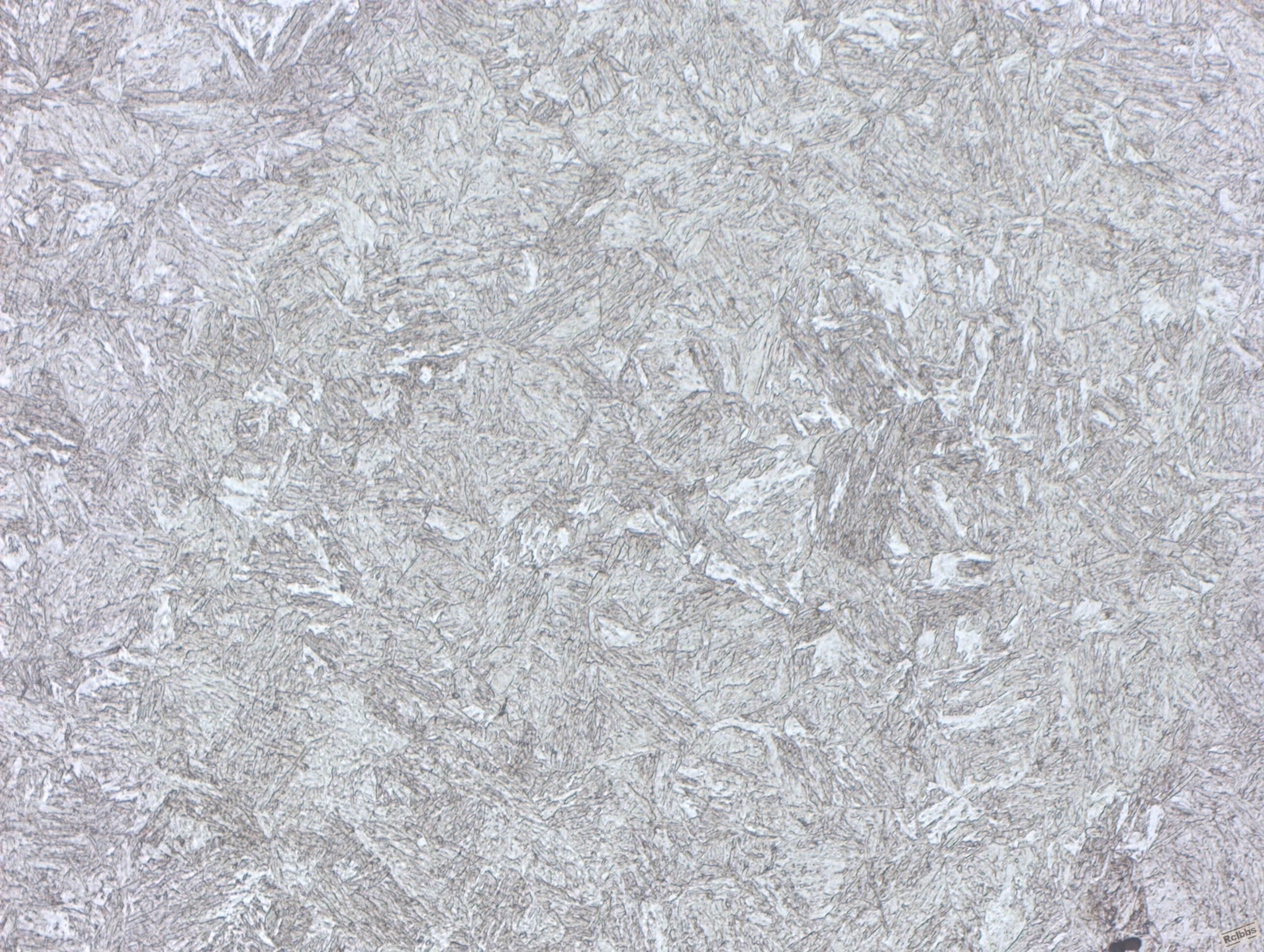

麻烦各位给看看这个组织,图片都是500倍下拍的,材料为20Cr2Ni4A,经淬火低温回火。这个组织是不是全是回火马氏体,还有别的什么组织?

    不能全都是回马吧?   上面感觉有灰白色的组织啊
发表于 2010-11-29 13:56:22 | 显示全部楼层
从第一四幅看不光是回火马氏体。还有灰白色的组织请确认是铁素体还是贝氏体。
签到天数: 79 天
发表于 2010-11-29 15:17:10 | 显示全部楼层
回火M+B+F...
发表于 2010-11-29 15:28:59 | 显示全部楼层
马氏体+少量贝氏体+少量块状、针状铁素体
签到天数: 108 天
发表于 2010-11-29 23:20:19 | 显示全部楼层
回火马氏体   淬火马氏体    铁素体
